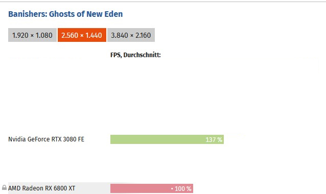

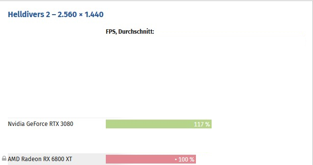

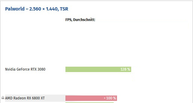

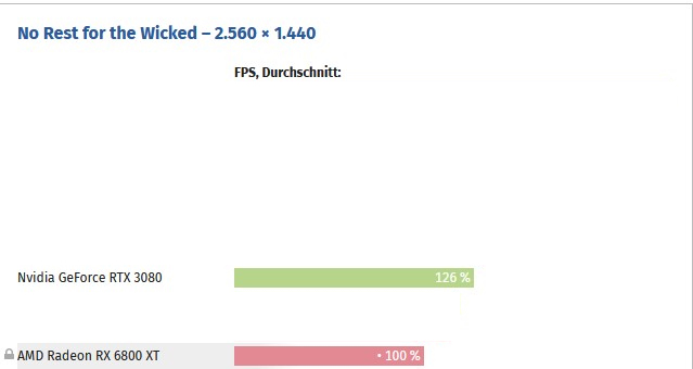

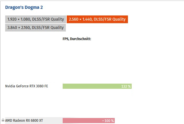

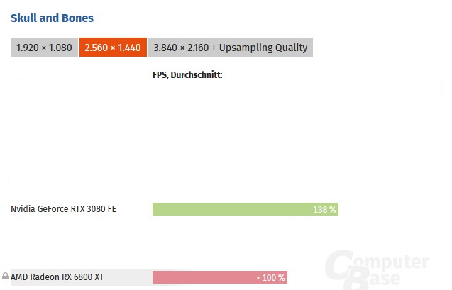

DaHell63 schrieb:
gleichauf sehe ich da nix
Dann versuche es mal ohne cherry picking, wie z.B. Computerbase das tut.
