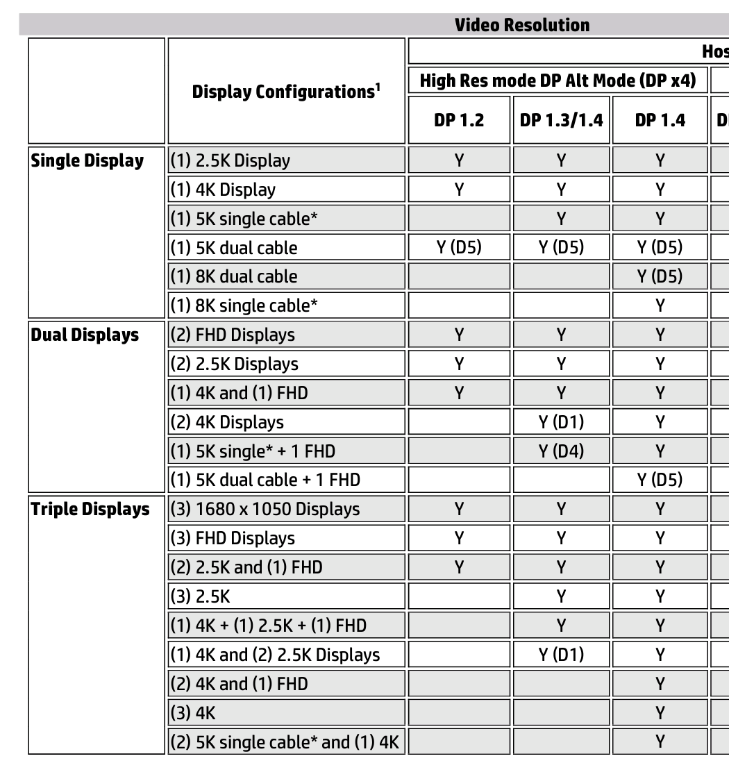

Über Displayport 1.4 alt mode assen sich 8k@60hz übertragen. Oder auch 4x 4k. Wie gesagt, besorg dir einfach die Docking Station von HP. Damit gehen ziemlich sicher drei Bildschirme (nach Datenblatt, zwei 4k + Laptop Screen bei mir auf dem Schreibtisch) über ein Kabel und du kannst gleichzeitig noch USB C und zwei weitere usb3.0 nutzen und mit 95W laden.

Aber warum? USB C mit dp1.4 alt reicht für 3 Displays, mehrere USB 3.0 Anschlüsse, Sound und Ethernet. Thunderbolt ist für externe GPUs gut, aber sonst tut es doch auch ein USB C alt Hub für ein Drittel des Preises.

USB-C kann bei AMD funktional gleichwertig implementiert sein wie TB. Aber mit geringerer Bandbreite hinsichtlich maximale Monitorauflösung Und man muss im Detail drauf achten was der Laptop kann. Aber USB-C muss per se nicht schlechter sein als TB. Und Lenovo T AMD USB-C kann alles.

Richtig. Wobei das auch bei TB gilt. Erst die aktuelle Generation von TB-Controlern ( Titan Ridge )kann DP-1.4 übertragen. Ältere Versionen nur DP-1.2. Und möglicherweise bring auch die Grafik ( insbesondere bei Intel-IGPs) Einschränkungen.
