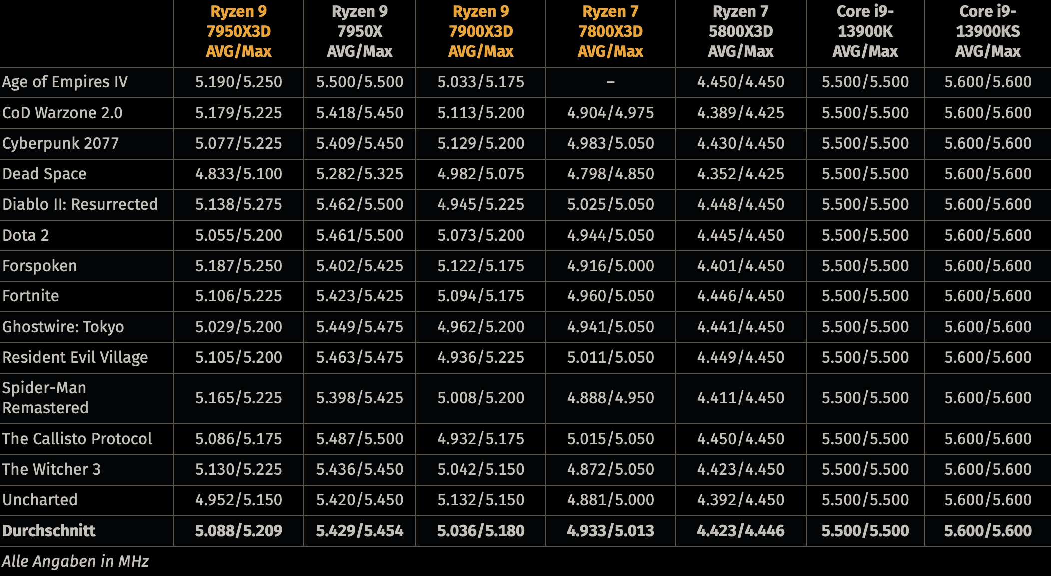

Zur Kühlung schreibst du nichts, aber hier nochmal zur Veranschaulichung, dass solche Taktabweichungen nichts ungewöhnliches sind auf ein und dem selben System je nach Last. Also ich würde da nicht viele Gedanken reinstecken. Auch die 5450 Mhz Max sind absolut im Rahmen dessen was CB getestet hat beim 7950X3D, der etwas höher taktet (weil er ja 2 CCDs hat, und deswegen auch im Single Core pro Takt schwächer ist als der 7850X3D). Also wenn es dir um Single Core geht, hättest du sowieso den 7800X3D nehmen sollen, der trotz weniger Takt schneller ist.
