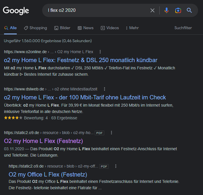

Ansonsten. Eine Googlesuche:
https://static2.o9.de/resource/blob.../o2-my-home-l-20201103-flex-download-data.pdf

kachiri schrieb:
Eine Googlesuche:
Wie bist du denn daran gelangt? Ich habe ca. 20 Minuten sämtliche Begriffe über DuckDuckGo eingegeben, und konnte nichts finden. So eine PDF wie deine hätte ich mir bei der Suche als Ergebnis gewünscht. 😅
Reaktionen: r4v398
Wieder was gelernt. Lag wohl an der Kombination aus DuckDuckGo statt Google und der falschen Landeseinstellung, wie ich jetzt erst gesehen hab. Da kann ich mir natürlich den Wolf suchen. - Okay wunderbar, 2 Probleme auf einmal gelöst. Danke nochmals. 🙂
