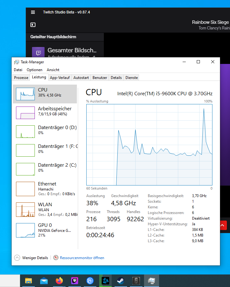

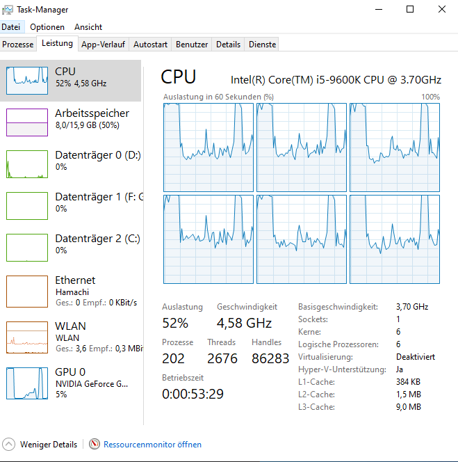

Wie sieht die CPU-Auslastung während deines CAD-Betriebs aus? Kommt der i5 da schon ins schwitzen?
Hier ein Screenshot bei gleichlaufendem Stream und Rainbow Six Siege.

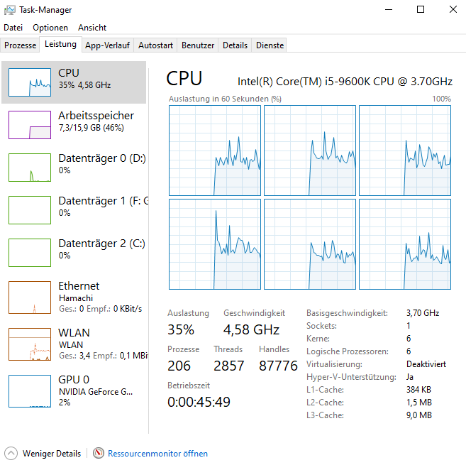

Kannst du einen Screenshot der einzelnen Kernkurven posten?
Reaktionen: BuenyYy
Jetzt nach Möglichkeit noch bei laufenden Anwendungen; der GPU-Load wirkt verdächtig.
Reaktionen: BuenyYy
SC-Limit? Mit welcher Frequenz läuft denn dein RAM?
Der GPU-Load erscheint mir auch als sehr niedrig.

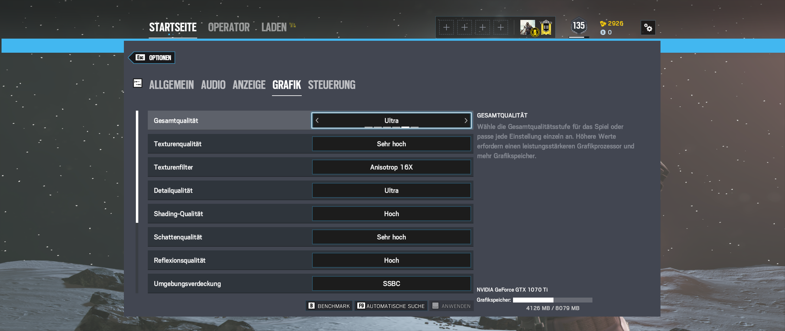

Mit welcher Auflösung und welchen Grafiksettings spielst du? Wie sehen die FPS aus?

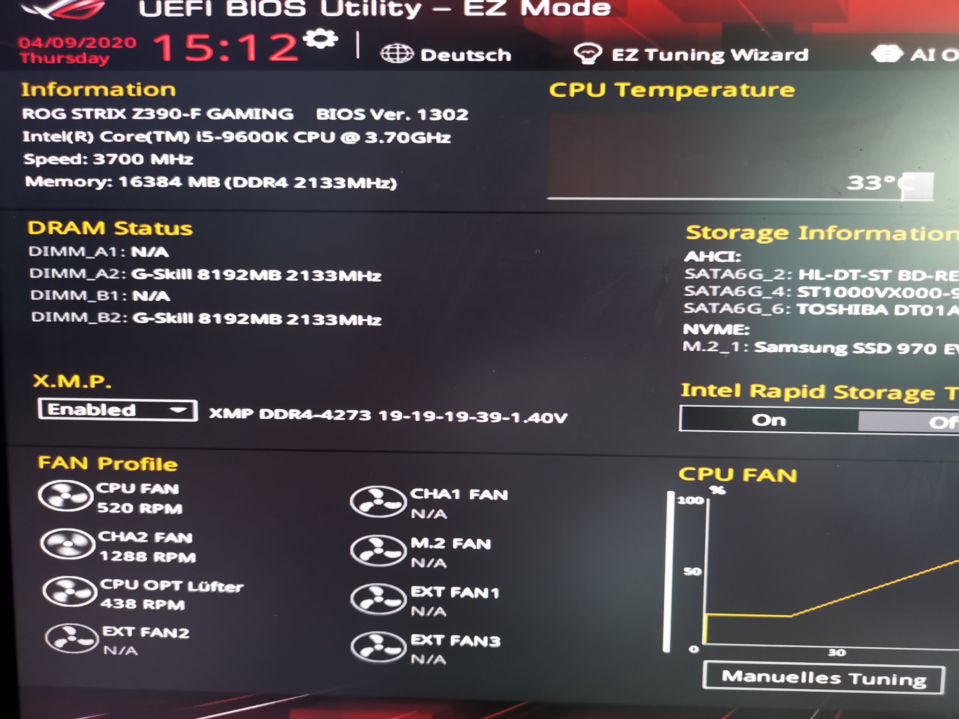

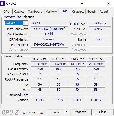

XMP Profil mal aktivieren wäre sicher kein Fehler, dein RAM läuft ja anscheinend nur auf 2133 MHz ... aber ob das mit dem extremen Takt stabil laufen wird ist eine andere Frage.
Reaktionen: BuenyYy und Xes
PCTüftler schrieb:
XMP Profil mal aktivieren wäre sicher kein Fehler, dein RAM läuft ja nur auf 2133 MHz ...
Ist doch Enabled oder? Muss ich noch was machen? Kenn mich mit der RAM Optimierung nicht aus und will da keinen Fehler machen im BIOS

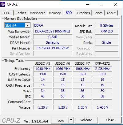

Zeig mal eine Screen von CPU Z Reiter Memory bitte.
Reaktionen: BuenyYy und tollertyp
Und bitte noch SPD :-)
Dort drauf achten, auch ein Modul auszuwählen.
Edit: Vergiss es, RAM-Takt passt ja, wie PCTüftler angemerkt hat.
Reaktionen: BuenyYy
Ok, RAM läuft mit 3600 MHz ...

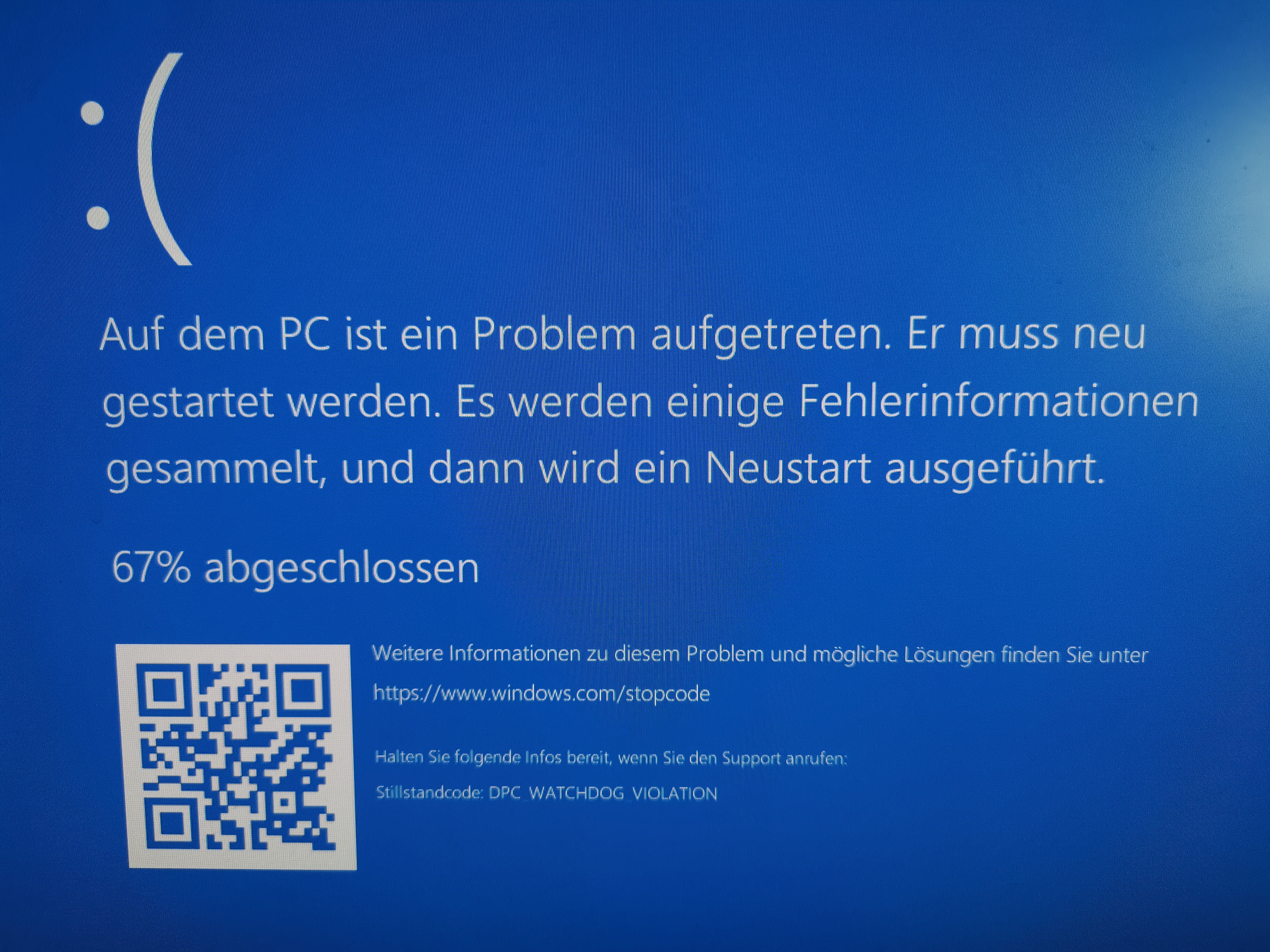

Habe letztens XMP aktiviert, seitdem habe ich allerdings Abstürze (s. Bild). Dachte das lag am XMP, habs wieder deaktiviert aber die Abstürze kommen immer noch

Wie sehen denn die Temperaturen von CPU und GPU nach einigen Minuten hoher Last aus?
