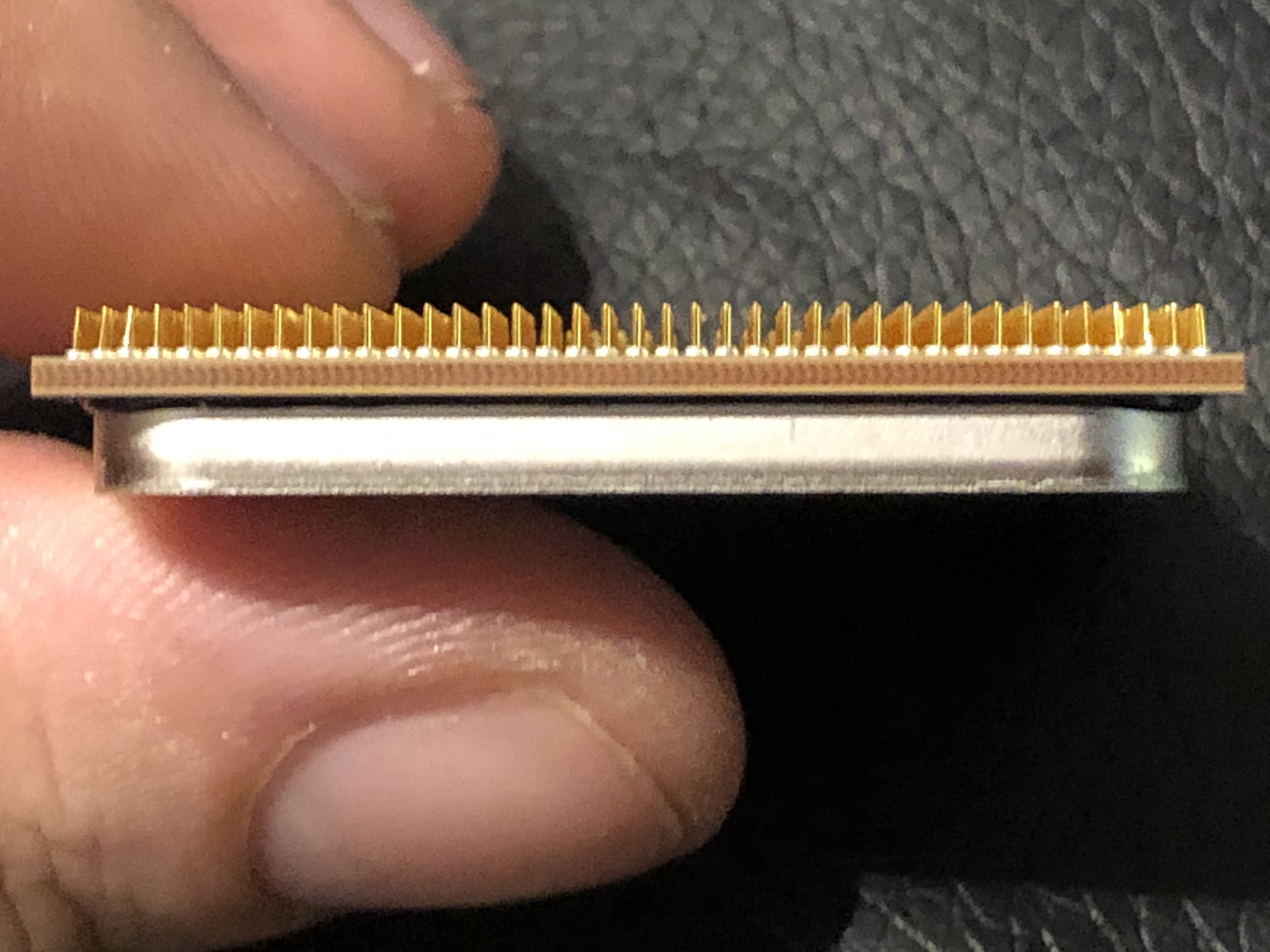

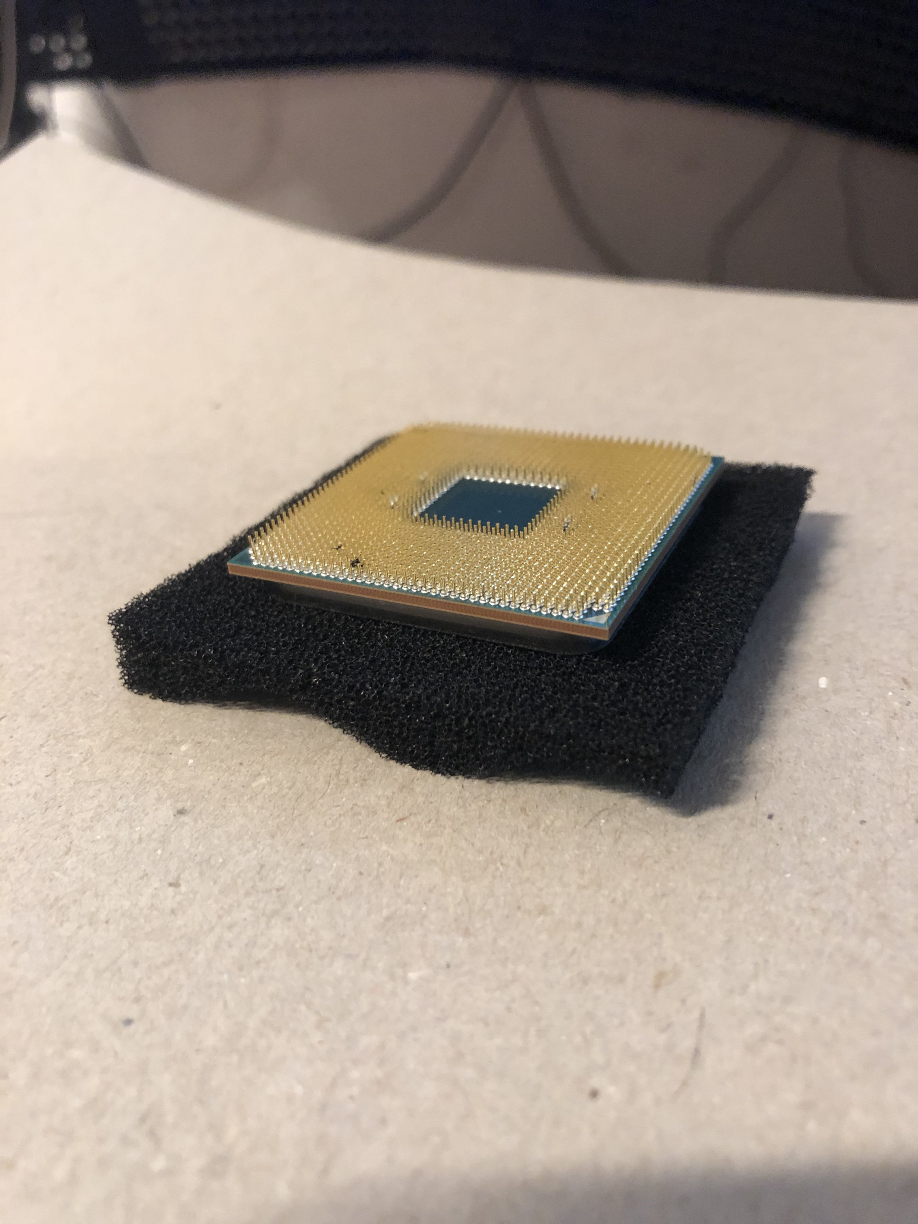

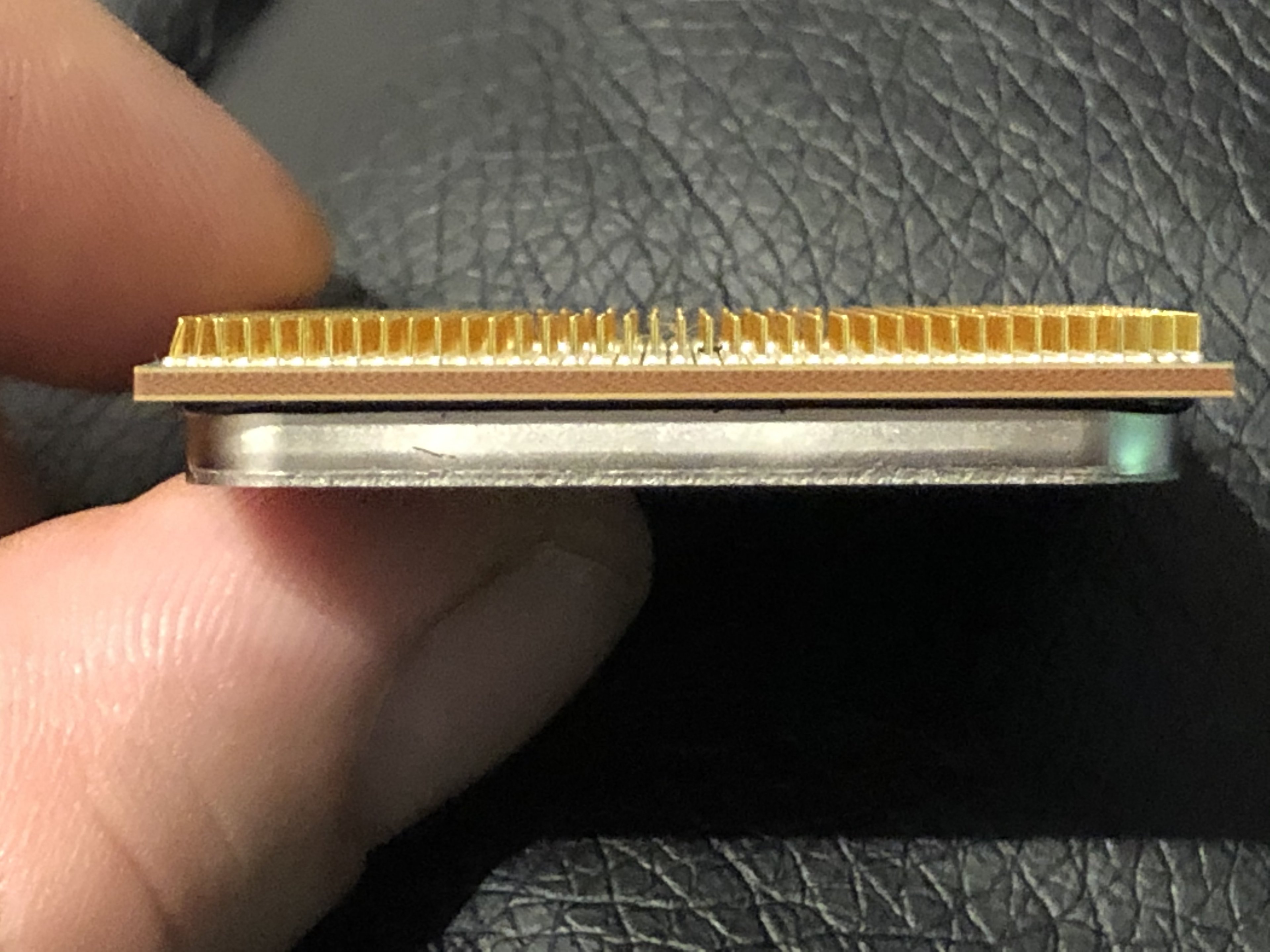

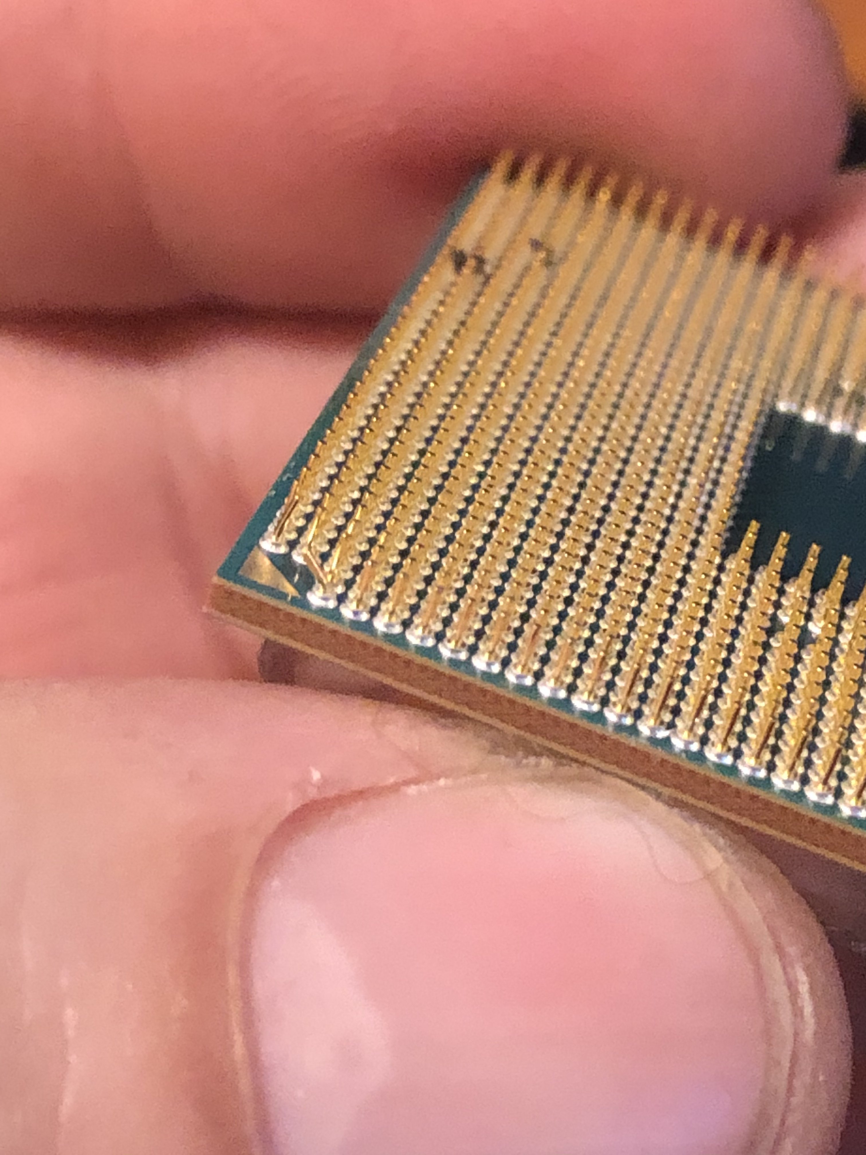

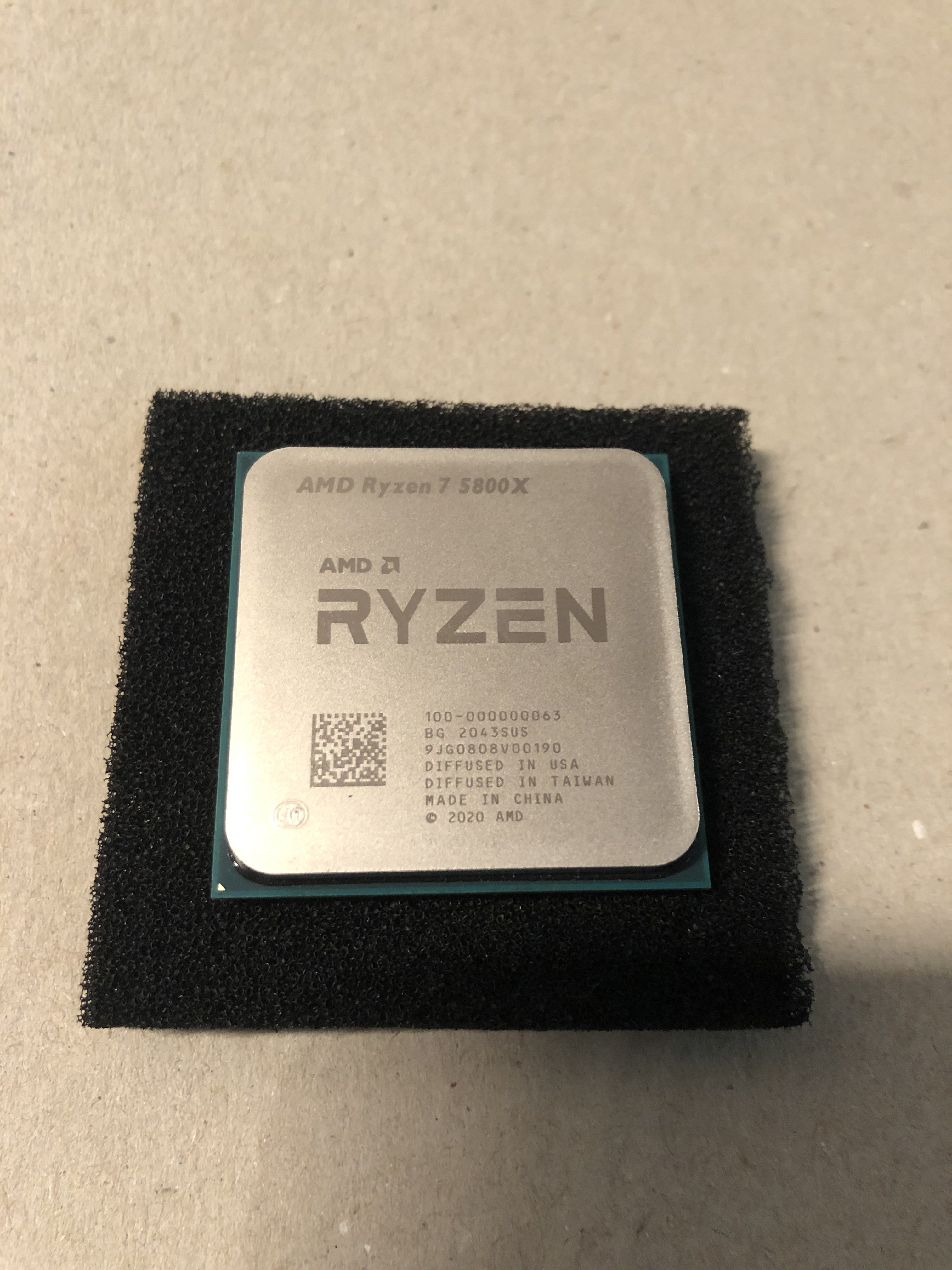

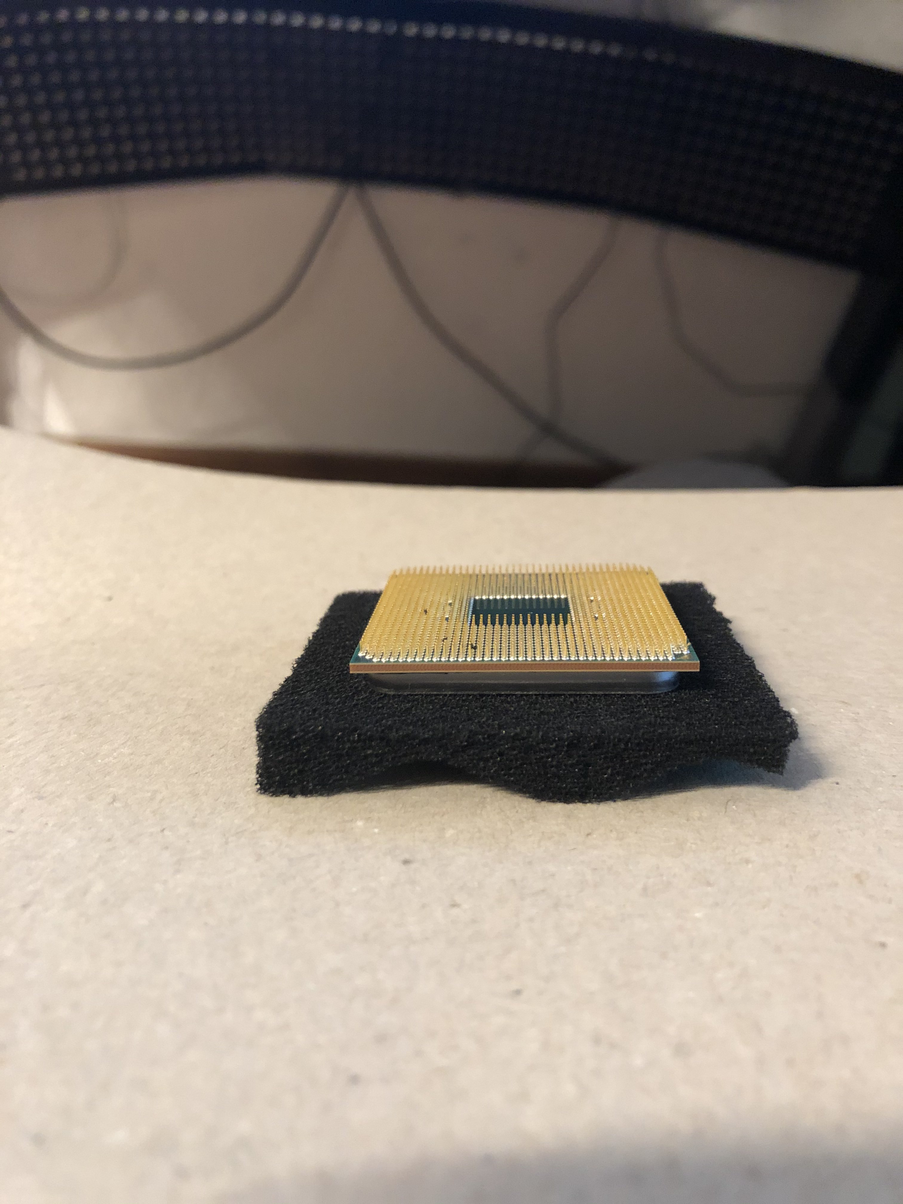

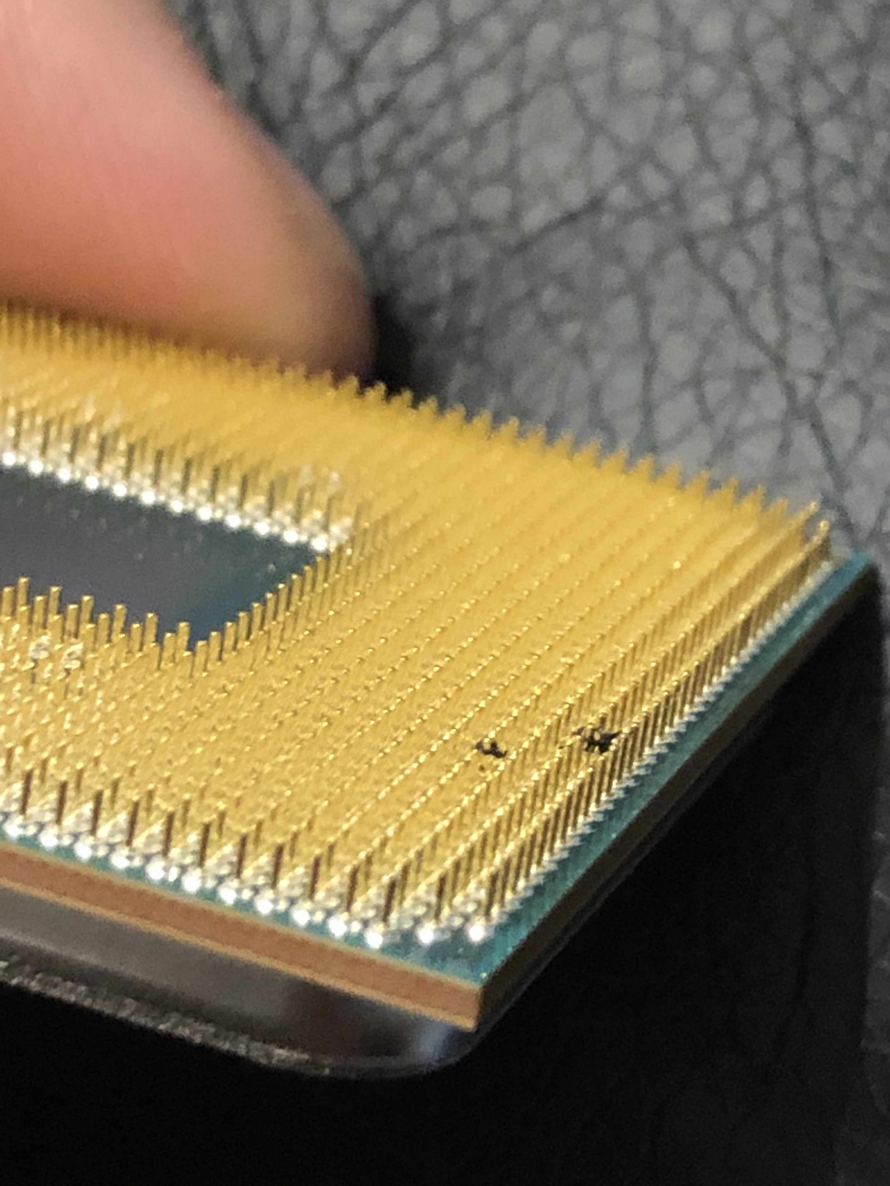

Hallo. Ich habe bei meinem Bekannten in seinem Restposten Lager einen Prozessor mit der Aufschrift „defekt“ gefunden. Er sollte in den Müll. Ich habe mich dazu entschlossen ihn mal zu googeln und hab gemerkt dass er sehr teuer ist. Nun meine Frage: was ist der defekt noch wert ?
ich weiß nicht genau was defekt ist. Macht es mehr Sinn ihn zu verkaufen oder zu reparieren ?
Diese schwarzen Punkte sind von der Styropor Packung .

Ich würde mal versuchen die Pins zurecht zu rücken und dann nochmal versuchen ob der wirklich "defekt" ist.
Seh ich auch so, das Styropor natürlich weg. Vielleicht ist er ja nicht futsch.
Für das Richten der Pins kann man die Klinge eines Cuttermessers benutzen. Schneide nach unten von der Seite her dazwischen schieben, dann kannst du die verbogenen Pins an den geraden Pins ausrichten. Versuchen würde ich das auf jeden Fall.
Reaktionen: VoAlgdH und konkretor
Entferne die Katzenhaare aus den Pins, richte die Pins vorsichtig wieder auf, verwenden ein passendes Mainboard mitsamt passendem BIOS.
Warum sollte sich jemand eine defekt CPI kaufen außer vielleicht als teuren Schlüsselanhänger?
Wegen der leicht verbogenen PINs hat sie dein Bekannter wohl kaum aussortiert, oder doch?
Frag den Bekannten doch was defekt ist ?
Eventuell sind die verbogenen Pins eine Folge des wegwerfens ?
wenn es wegen den Pins ist: hat er Zuviel Geld.
Wenn du ihn zum laufen bekommen möchtest: Klär vorher mit dem Bekannten ob das ok ist (also auch verkauf etc.)
Immer noch sein Eigentum. :) Auch wenn’s im Müll lag.

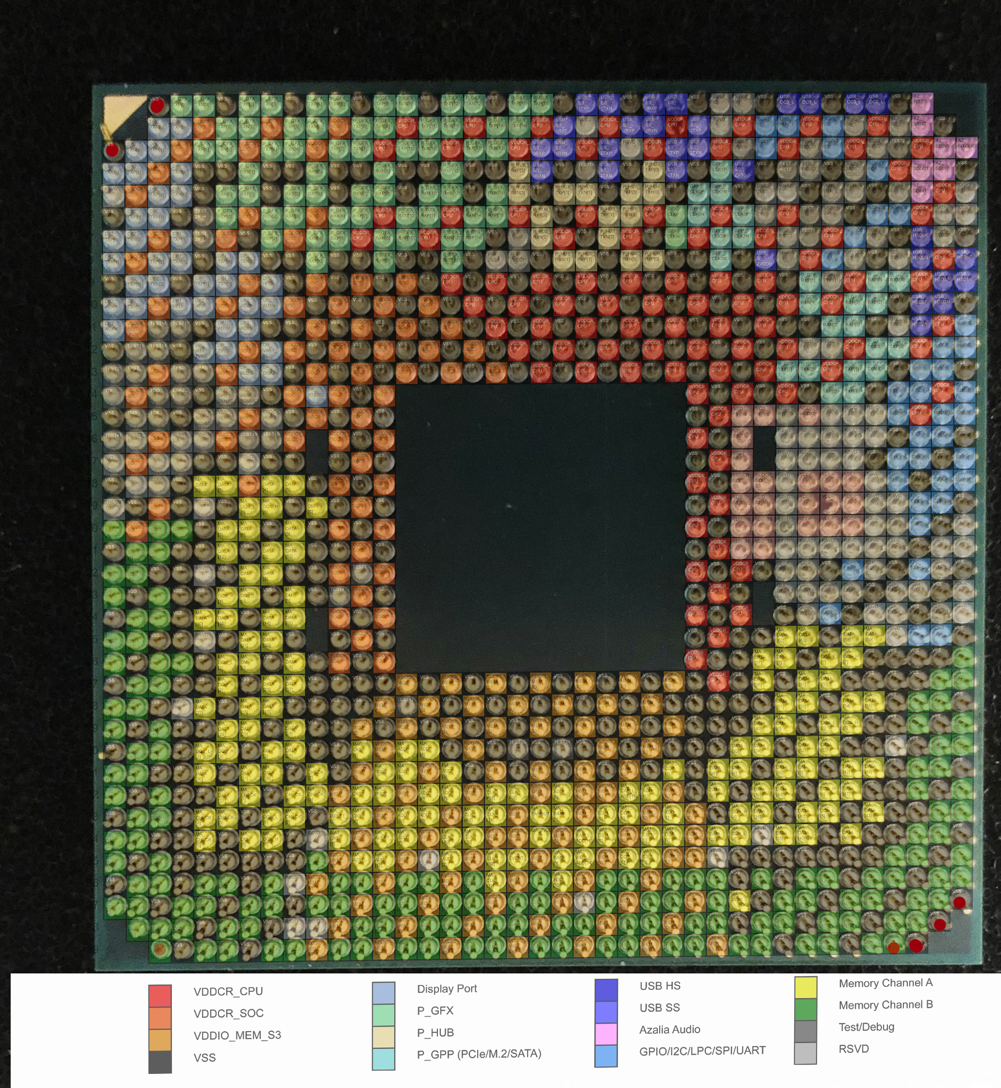

https://en.wikichip.org/wiki/File:OPGA-1331_pinmap.svg

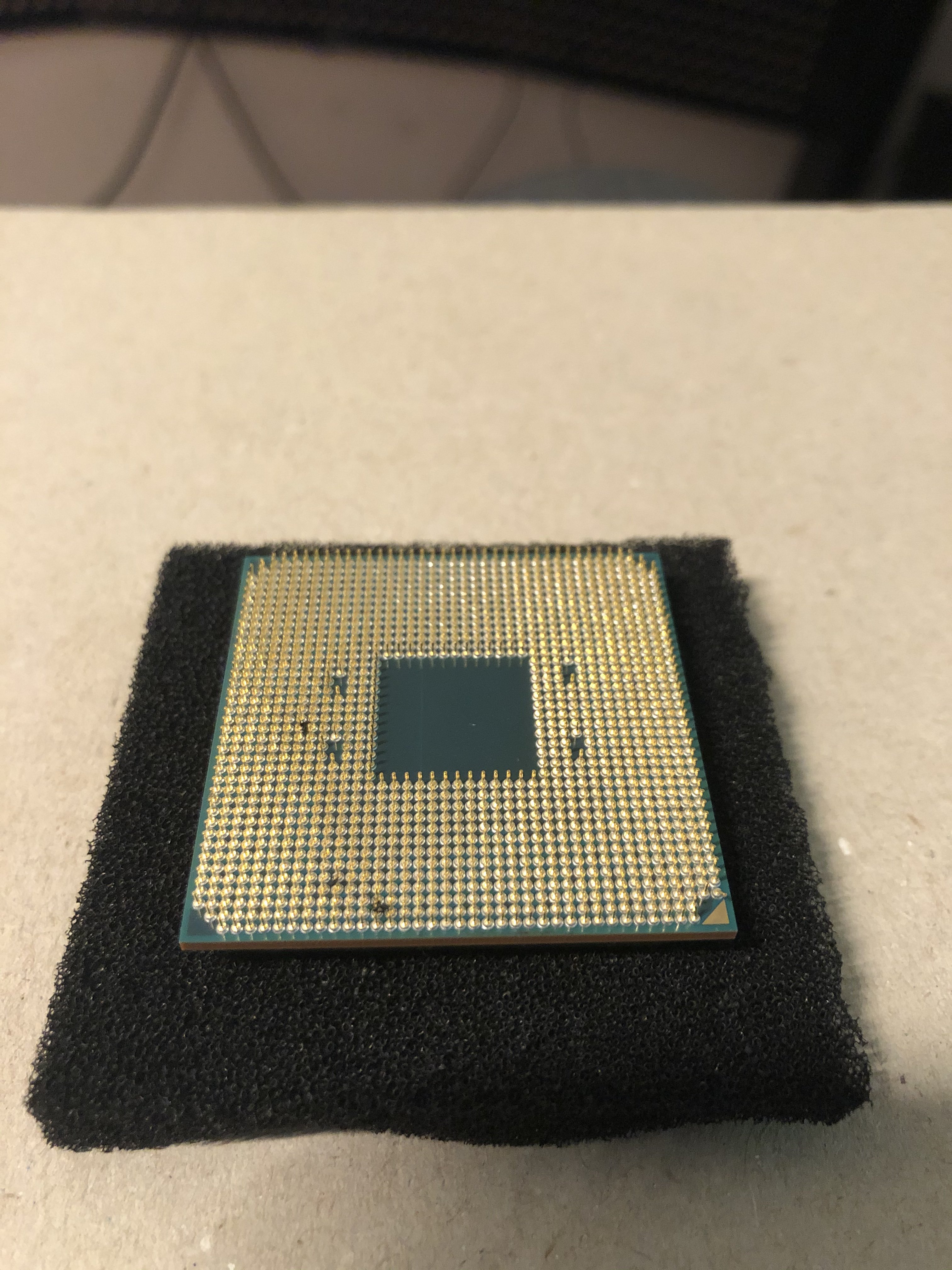

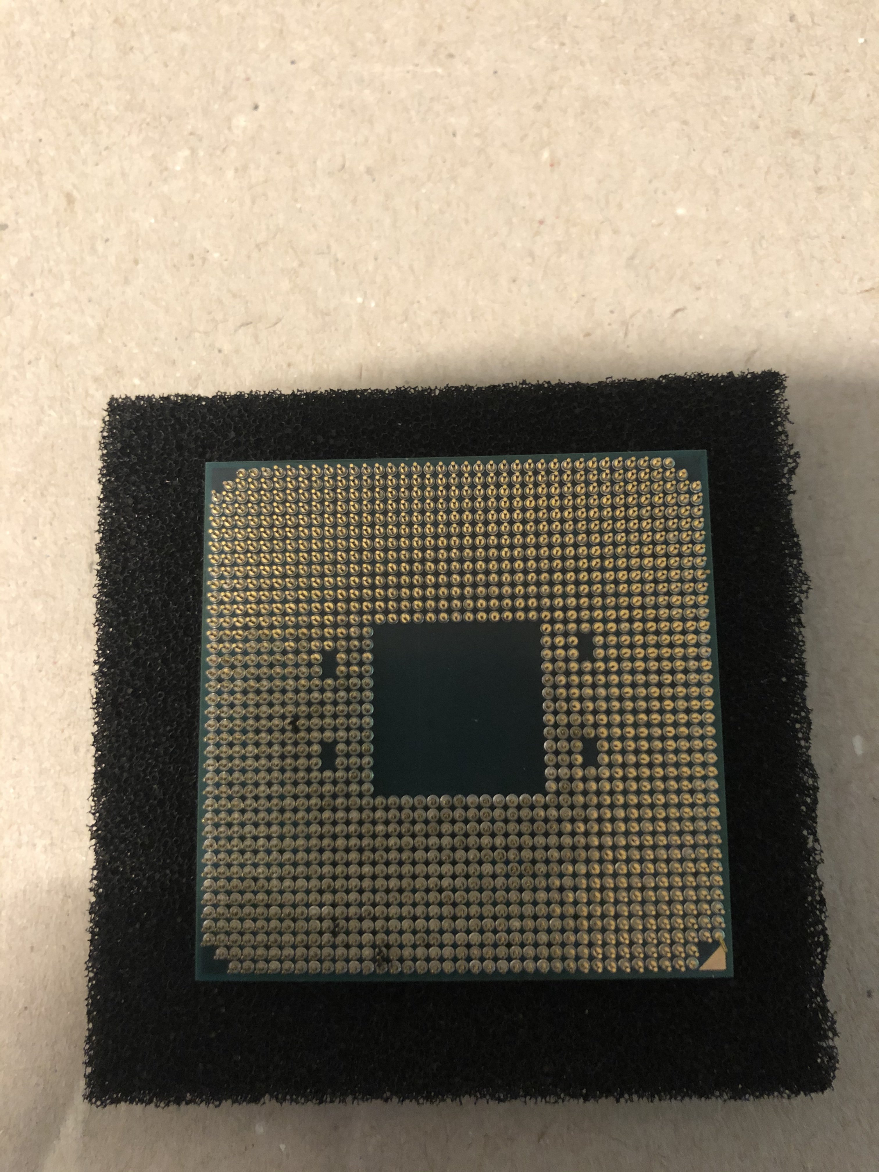

mach mal bitte ein sauberes foto, auf dem die CPU so ausgerichtet ist wie in dem Schema hier und markier gern auch die verbogenen pins, damit wir keinen übersehen. kann sein, dass die komplett egal sind / wir koennen dir ggf sagen, ob du nur ein paar features verliesrt. Vielleicht braucht man die Pins nur mit integrierter Grafik, oder sie sind nur für USB2 verwendet, oder es ist eine PCIe lane, oder du verliesrt 1-2 RAM Riegel. So eine CPU kann echt viele unbrauchbare Pins haben und noch funktionieren :)
Reaktionen: Freiheraus, end0fseven, moneymaker4ever und eine weitere Person
Eine Möglichkeit wäre natürlich, den Bekannten danach zu fragen, warum er als defekt entsorgt werden sollte. Ich gehe aber davon aus, dass du da selbst schon drauf gekommen wärst und diese Option nicht möglich ist :D
@madmax2010 cooler Linke, sehr interessant :) hab ein Bild vom TE mal gedrecht und die offensichtlich verbogenen Pins markiert (bestimmt welche vergessen):
Bei dem unten Links bin ich mir nicht sicher.
Reaktionen: Ameise2 und Hexxxer76

Mache Pins sind schon hart verbogen und es ist fraglich ob die beim rückbiegen nicht brechen.
Reaktionen: damianco
damianco schrieb:
Die Frage ist halt auch die, vielleicht ist der ja gar nicht defekt.
Solange die Pins verbogen sind, ist er auf jeden Fall defekt.
Wenn Du beim zurückbiegen einen Pin abbrichst, ist er komplett hinüber (Aufwand das zu reparieren würde den Wert übersteigen).
