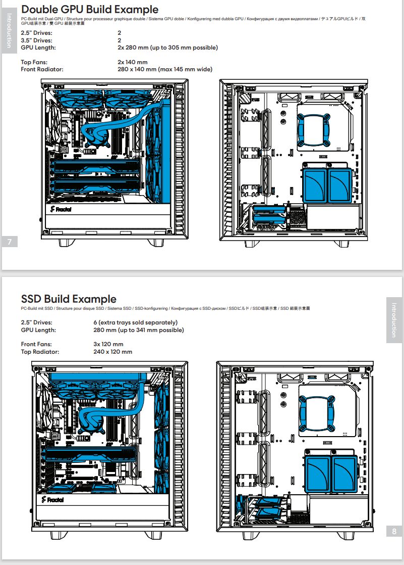

Ist geeignet (siehe Anhang).
Würde aber eine 280mm AIO für die Front nehmen, kostet ein bisschen mehr, aber kühlt besser.

Die 280er Grössse ist nicht das Problem,sondern die Dicke des Radiators mit angeschraubten Lüftern
+/- 6,5cm!!
Deathangel008 schrieb:
die Liquid Freezer II könnte (dürfte?) oben montiert dem RAM und/oder VRM-kühler auf dem MB in die quere kommen.
und vorne montiert,kommt es dem Laufwerkskäfig und ,oder der GraKa in die Quere
