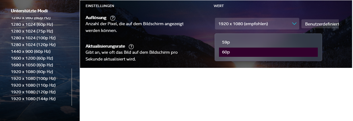

//edit: Ich hab den Zweitmonitor (144HZ, 1080p) per DVI an die iGPU angeschlossen. Nach dem booten wird der Monitor nur mit 1024x786 erkannt, ich kann aber auf 1080p umstellen, jedoch kann ich maximal 60-Hz in den Adaptereigenschaften in der Systemsteuerung auswählen. Die aktuellen Intel-Grafiktreiber habe ich installiert und im Treiber von Intel steht auch bei dem Monitor in der Liste unterstützter Modi 1080p mit 144hz, ich kann es aber auch dort im Drop-Down nicht auswählen:
//edit2: Ich habe Intel HD Graphics 530 und da wird leider kein 144hz supported. Habe aber jetzt herausgefunden, dass mein DVI-Kabel für den Zweitmonitor zu schlecht oder kaputt war, da dass das einzige war was ich gewechselt hatte, also wieder mein altes Kabel dran von vorher, was auch kürzer ist, und alles geht.
