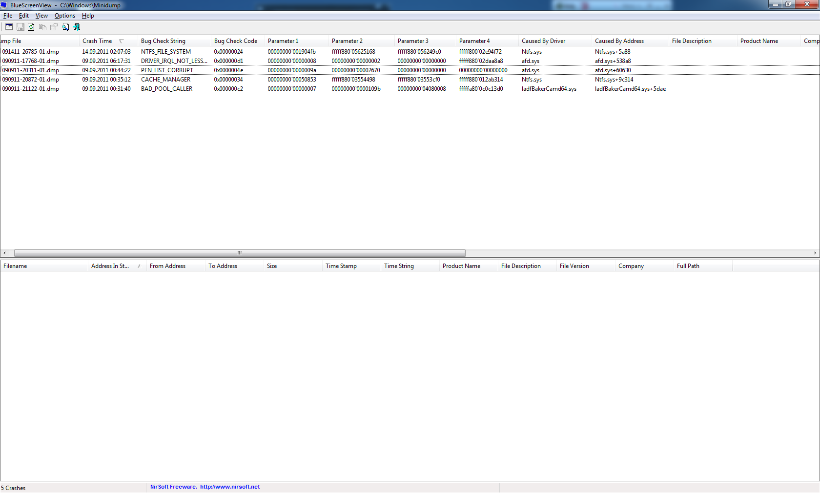

Bluescreenview ist, wie sein Name schon aussagt, gut um Bugcheckcodes (also die Meldungen eines Bluescreens) auszulesen, man erhält eine Übersicht über alle gespeicherten Bugchecks, es ist allerdings für die Analyse gänzlich ungeeignet.
Poste einen Screenshot von Bluescreenview, achte aber bitte darauf, die Spalten der Parameter 1-4 so breit zu ziehen, das diese vollständig angezeigt werden.

Habe mal nen Screenshot gemacht hoffe er ist hilfreich???
AW: Bluescreen`s Windows 7 64bit
Soderle, spät aber doch.
0xC2: angegeben wird LadfBakerCamd64.sys, das sollte der Baker C Filter Treiber für das Logitech G930 Headset sein.
0x24 u. 0x34: hier könnte der RAM der Übeltäter sein, der angeführte ntfs.sys ist unwahrscheinlich,
da müßte schon Windows korrupt sein.
0xD1 u. 0x4E: sollte einen Treiber als Ursache haben, die afd.sys ist ebenfalls unwahrscheinlich, da der Ancillary Function Driver for WinSock für Zugriffe auf niedriger Hardware-Ebene zuständig ist.

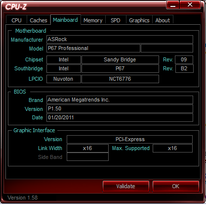

1) Welche Sicherheitssoftware und welche Firewall verwendest du ?

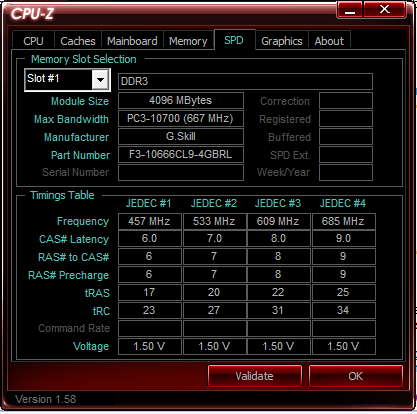

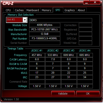

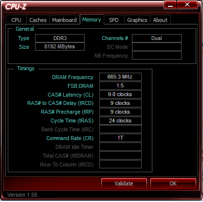

2) lade dir CPU-Z herunter und mach von den Reitern Mainboard, Memory, SPD (hier pro RAM Modul) einen Screenshot und stell diese hier als Anhang an deinen Post herein.
Zu 1. schon einmal gut
Zu 2. hier die CommandRate auf 2T einstellen.

Führe zuerst noch die Memtest Prüfung durch, die Inzersdorfer angesprochen hat.
Diese außerhalb von Windows durchführen (über USB Stick oder CD booten) und mind. 3-4 Std. laufen lassen.
Werden hier keine Fehler angezeigt, stelle die RAM Timings auf 9-9-9-25, Command Rate auf 2T.
Bleiben die Probleme erhöhe die RAM Spannung schrittweise bis max. 1,55V.
