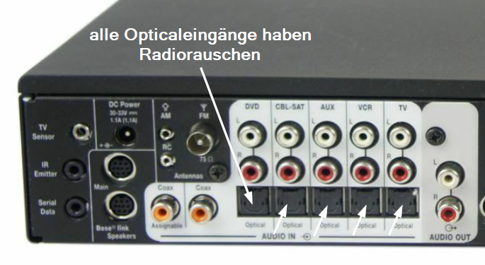

Hallo in die Runde, kann mir vielleicht einer helfen?
Es geht um diese Anlage hier (angeschlossen habe ich es nur mit einem Lichtwellenleiter am TV):
https://www.bose.de/de_de/support/p...ose_5_speaker_home_theater_support/lsv20.html
https://www.hifi-regler.de/shop/bose/bose_lifestyle_v20-100001286-sw.php
Es geht um folgendes:
Habe etwas ganz merkwürdiges festgestellt: meine Bose V20 Anlage hat ein sehr leises Grundrauschen. Soweit ok. Nun habe ich zum ersten Mal die FM Antenne angeschlossen um einfach mal FM Radio auszuprobieren. Und was war? FM Radio läuft 1A. Nur, wechsele ich die Eingänge z.B. auf TV, oder DVD oder AUX so rauscht es nun stellt sich heraus: es ist Radio im Hintergrund! Krass!
somit habe ich bei jedem Eingang auf leiser Einstellung (bei normaler Lautstärke natürlich auch nur hört man es nicht) immer Radioüberlagerung!
Kann man es irgendwo abstellen?
Ist das vielleicht nicht nur Boses Problem?
Wahnsinn, das Rauschen war immer das Radio!
Danke für eure Hilfe!
UPDATE:
So Freunde, es gibt neue Erkenntnis in dem Radio-Gate!
Nun habe ich die Antenne so lange eingestellt/verschoben/angepasst bis ich nahezu perfektes Signal ohne jegliche Störungen hinbekommen habe. Sehr gute Radioqualität eben. Und dann habe ich die Lautstärke auf Null gestellt und mit dem Ohr zum Lautsprecher! Und siehe da: keine Störungen mehr auch auf anderen Kanälen nicht! LOL
Solchen Ausgang hätte ich im Leben nicht erwartet. Alles nun in bester Ordnung!
Man musste nur den Radioempfang anpassen…

Hörst du den eingestellten Sender, oder ein erhöhtes Grundrauschen?
Reaktionen: Maxminator
nach dem ich die Antenne am Antennenausgang angeschlossen habe höre ich rauschen + Sender. Aber wirklich Leise. Und das egal wo ich mein Optical Anschließe: sind also alle Rails/Eingänge betroffen...
Wäre auch bereit den Radioempfang irgendwie vollständig "kaputt zu machen" - Kein Radio kein Rauschen/Übersprechen ;)

Wie genau hast du die FM-Antenne angeschlossen und was ist das für eine Antenne ? Also Kabelanschluss auf den Coax oder "Hosenträger"-Kabel auf den Coax?
mit so einem kleinen Adapter mit ausgeführtem Draht ca. 1,5m lang

ne, nach dem Abziehen der Antenne ist das Rauschen immer noch da. Mit Antenne hört man sogar Stimmen. Ganz leise natürlich. Wie gesagt, wäre noch die Möglichkeit den Antennenausgang "totstellen"? Über ein Widerstand vielleicht?
Kennt einer sich damit aus?
@Maxminator
Das Problem scheint ja nicht der Antennenanschluss, sondern das Empfangsmodul selbst zu sein.
Du könntest auf zwei Arten vorgehen:
1. Die Stromzufuhr des FM-Empfangsteils kappen
2. Die Signalleitung, die vom FM-Empfänger weggeht (in Richtung Verstärkersektion) kappen
Alternativ kannst du auch das gesamte Teil auslöten - ich hab aber keine Ahnung, wie sich da die geistreiche Firmware von Bose verhält. Wäre ja nicht allzu weit hergeholt, dass: "Ooooops, beim Systemcheck konnte Gerät/Baugruppe XYZ nicht idedtifiziert werden, zu ihrer eigenen, höchsten Sicherheit schalten wir das Gerät nun ab - bitte wenden Sie sich kostenpflichtig über unsere Hotline an den Bestellservice, um ein neues, viel tolleres Gerät von BÖSE käuflich erwerben zu können." ... so oder zumindest so ähnlich :D
