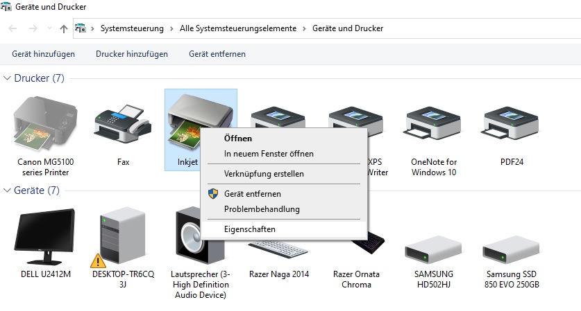

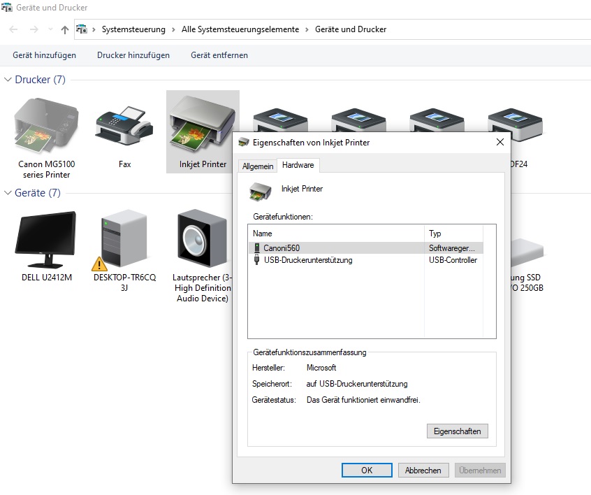

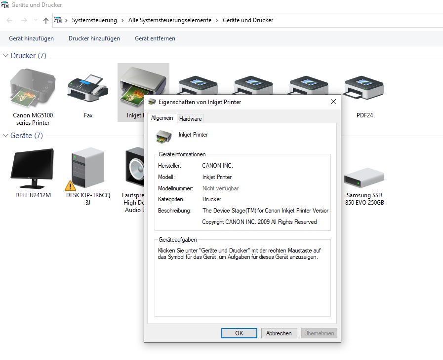

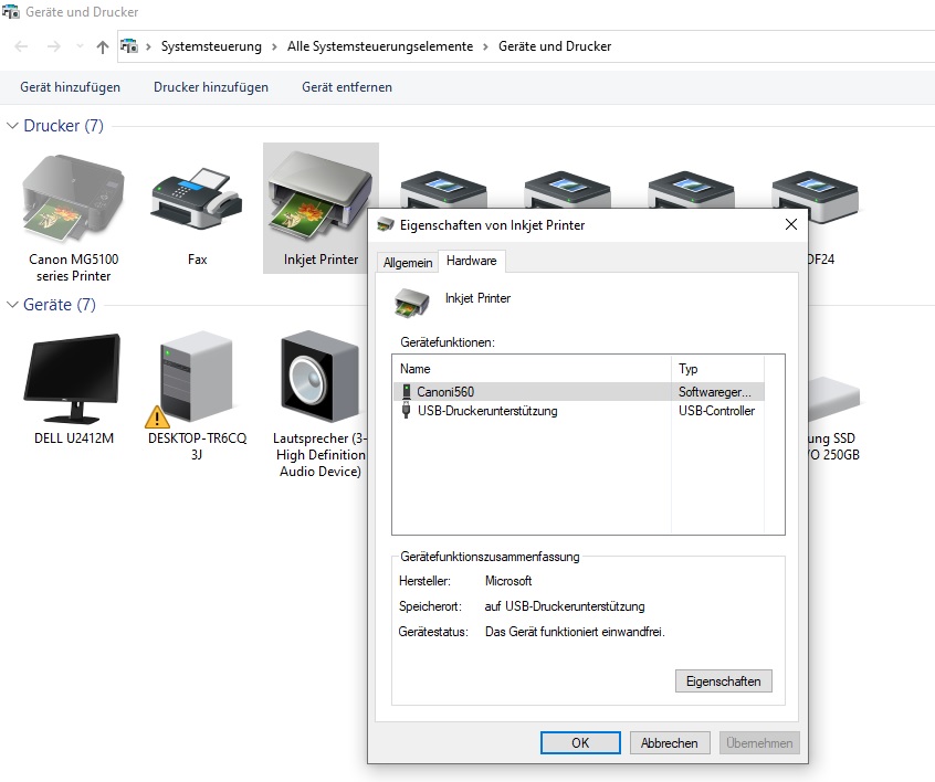

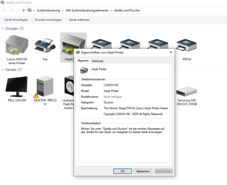

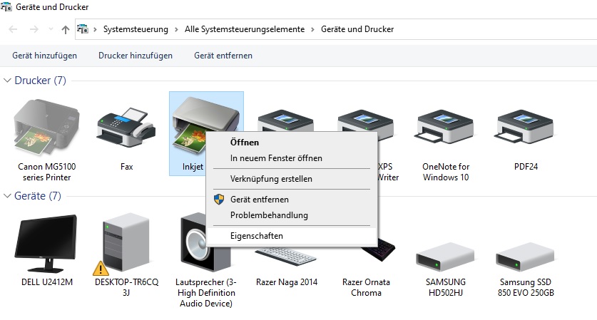

Klick mal in der Systemsteuerung rechts auf dieses Druckersymbol was dort angezeigt wird!
Ja nur usb und stromanschluss ist vorhanden. Rechtsklick eigenschaften siehe bilder.

Das sieht doch sehr gut aus. Das ist wieder hinzubekommen.
Ich kann aus Zeitgründen jetzt nicht beschreiben, wie.
Vielleicht schreibt dies ein Anderer.
und wie bist du der meinung, das wieder hinzukriegen?
Reaktionen: ArlingtonRoad
es hat schon gereicht, den drucker als standarddrucker zu markieren. ich danke Dir tausendmal wie verrückt! :daumen: :) ;)
