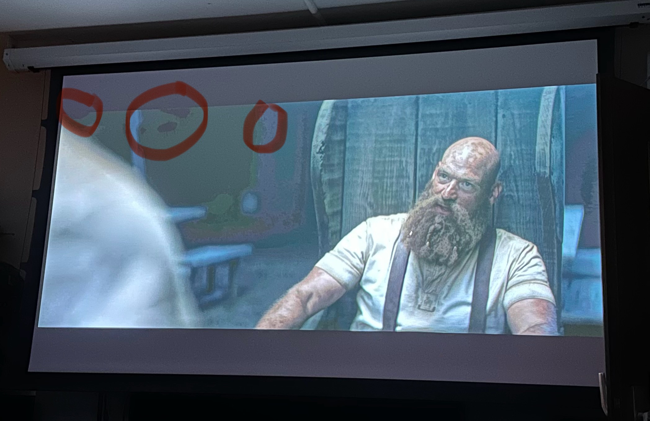

Ich weiß nicht, ob ich hier richtig bin, wollte aber mal eure Meinung dazu hören. Folgende Ausgangssituation: ich habe Rebel Moon über Netflix (UHD Option) über meinen Sony VPL 590es Beamer gesehen. Dabei ist mir aufgefallen, dass in dunklen Szenen ganz seltsame dynamische schwarze Cluster entstehen (ich weiß nicht, ob ich das richtig benenne). Abspielgerät ist ein Fire Tv Cube und dazwischen hängt ein Denon x4800h. Die Frage ist nun, ist das leider normal, eine Einstellungsfrage oder ist die Quelle entscheidend? Bei meinem LG Oled habe ich diese Cluster nicht bemerkt. Vielleicht macht sich hier der bessere Kontrast vom Tv bemerkbar?
Ich weiß gerade nicht weiter und dachte ursprünglich, es ist einfach typisch Netflix und Co komprimierungsbedingt und auf groß macht es sich halt deutlicher bemerkbar.
Ich wäre dankbar für eine Einschätzung von euch.

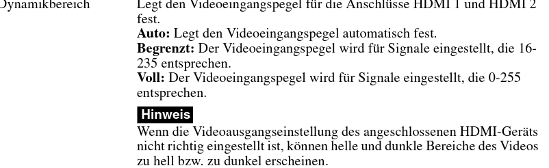

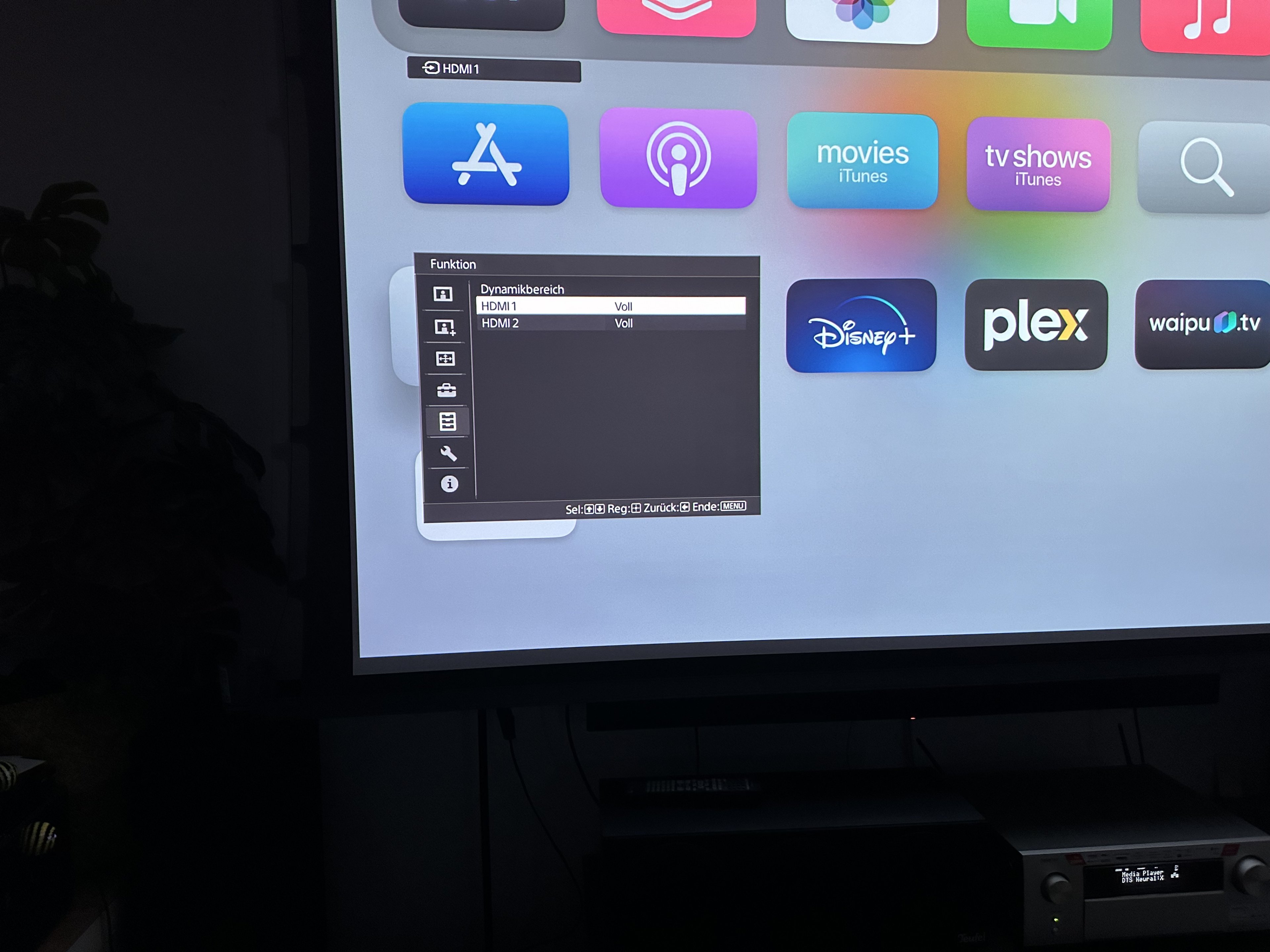

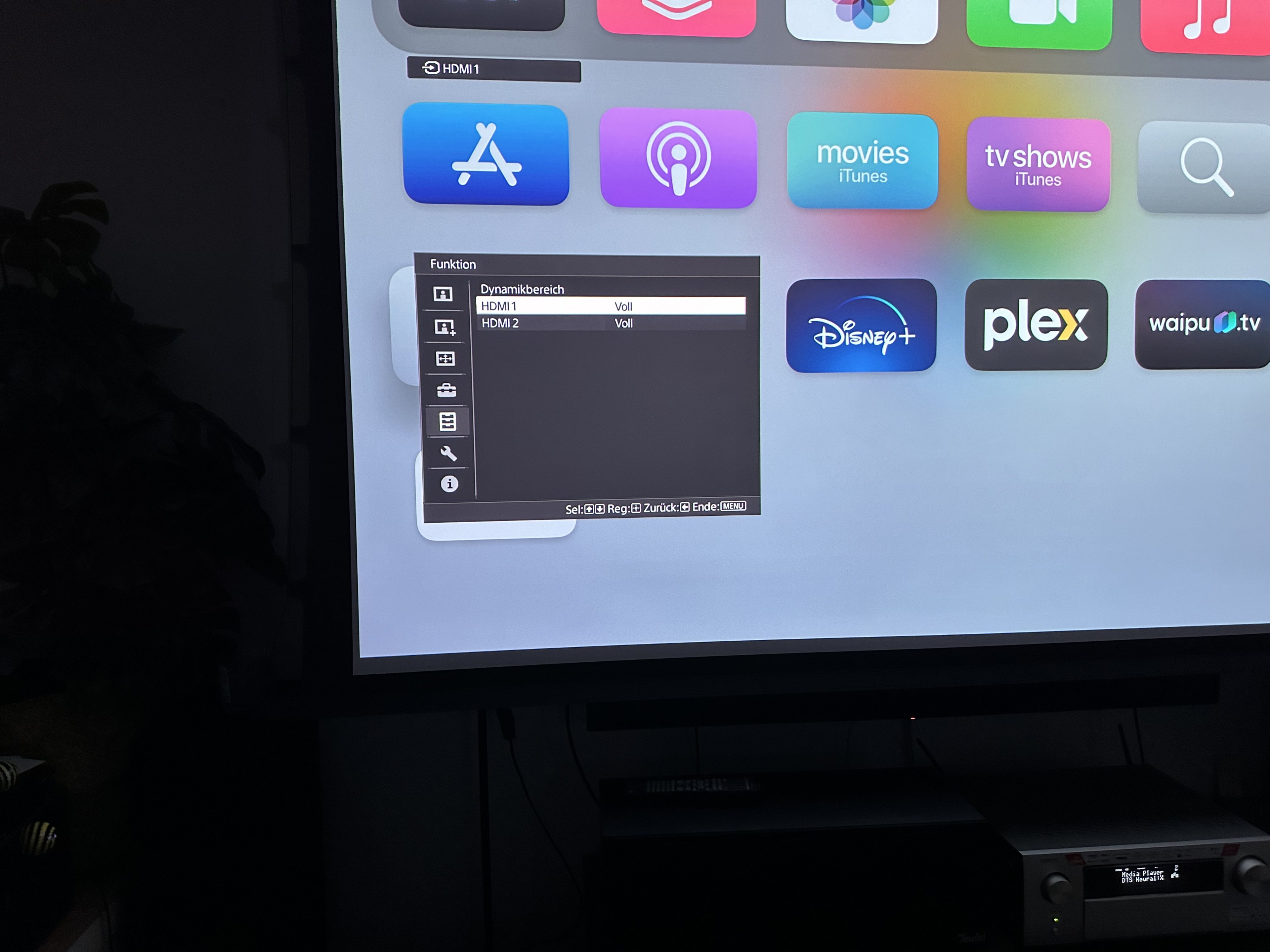

schau mal in den einstellungen bei "dynamikbereich":
vermutlich musst du einmal auf "begrenzt" umstellen, das ist der standard für consumergeräte (firetv, tv usw.), "voll" wird im pc-bereich verwendet. wenn der firetv "begrenzt" verwendet und der beamer das als "voll" interpretiert, dann ist das bild zu hell und du hast evtl. noch solche artefakte.

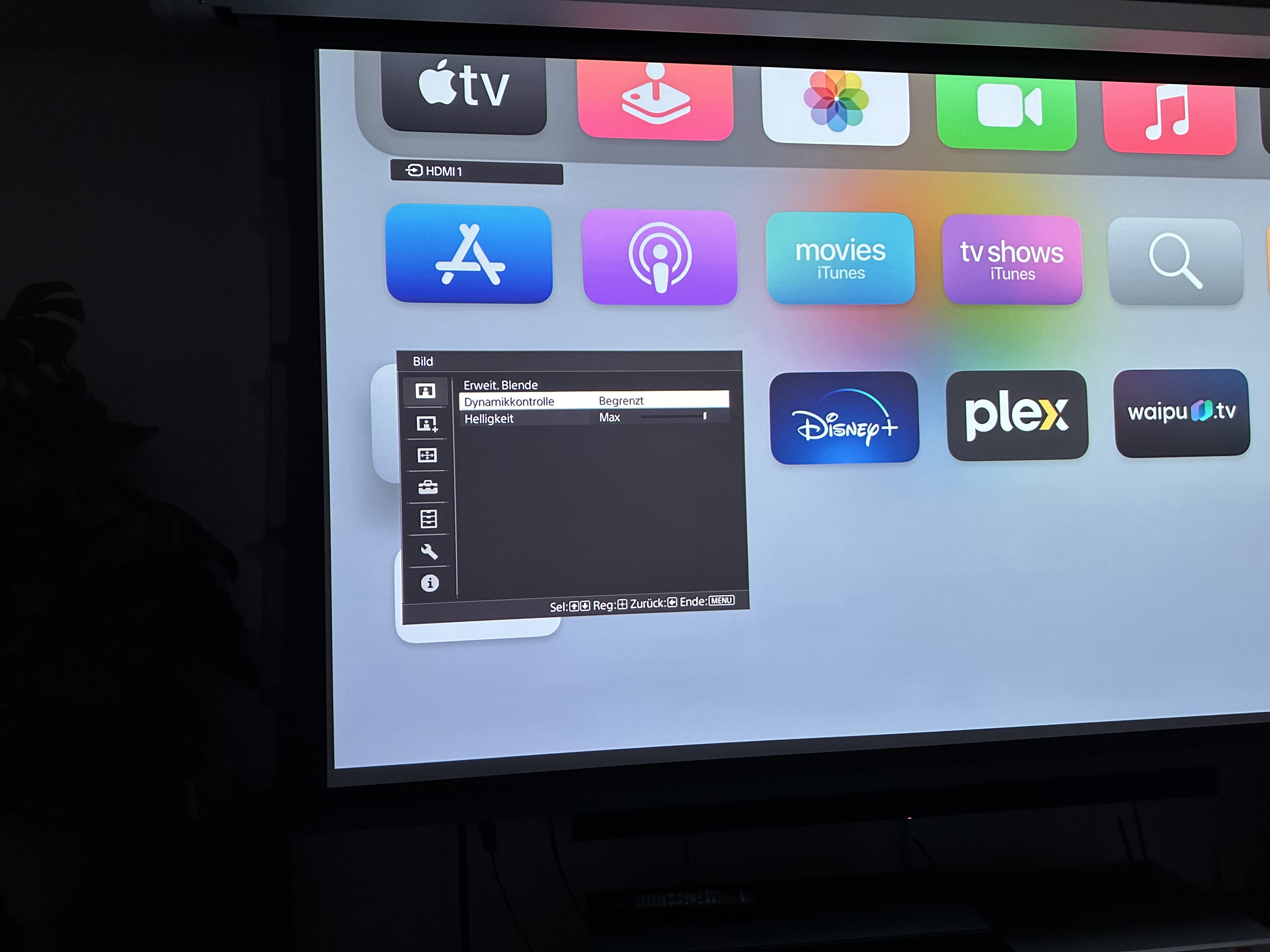

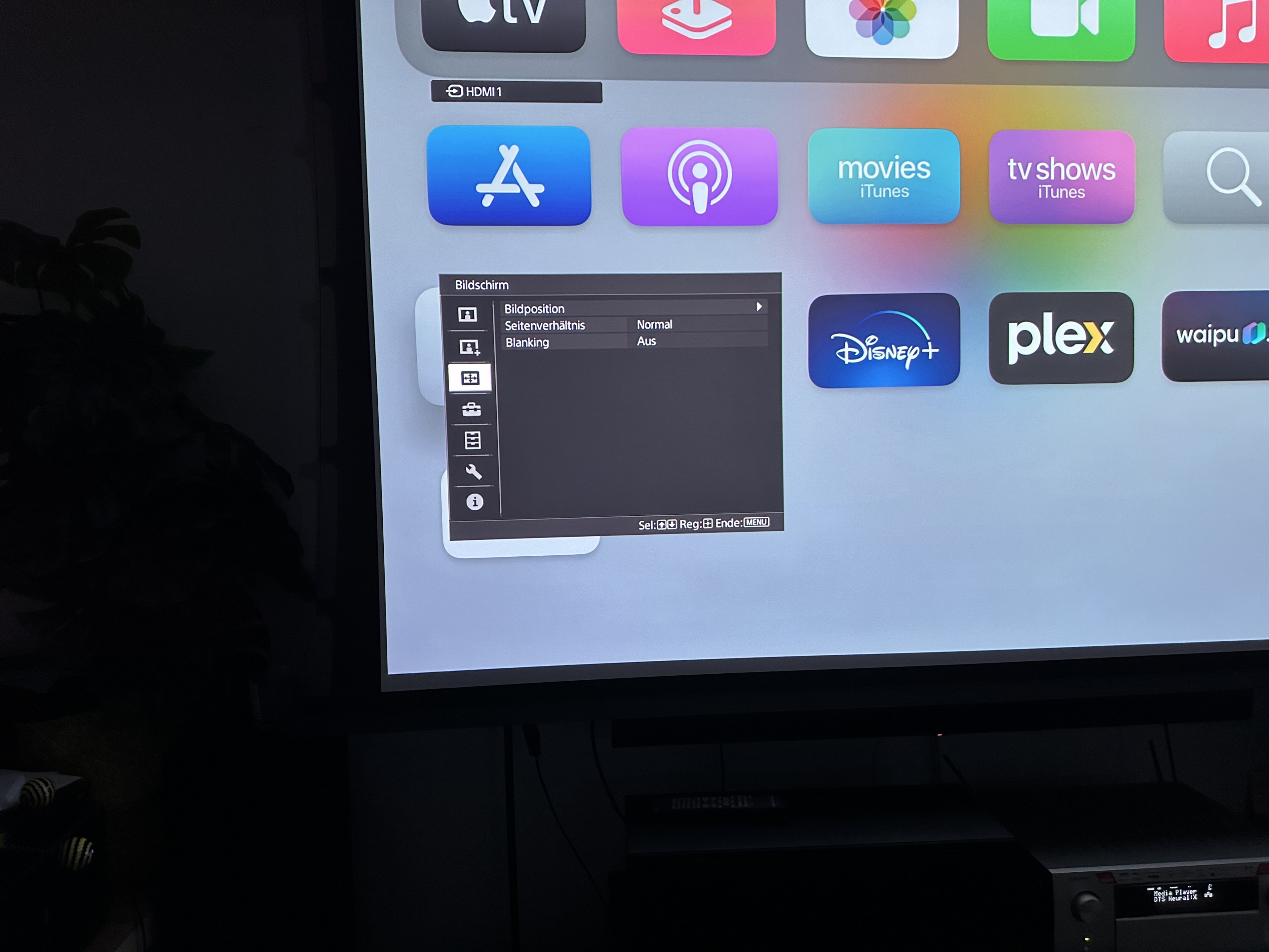

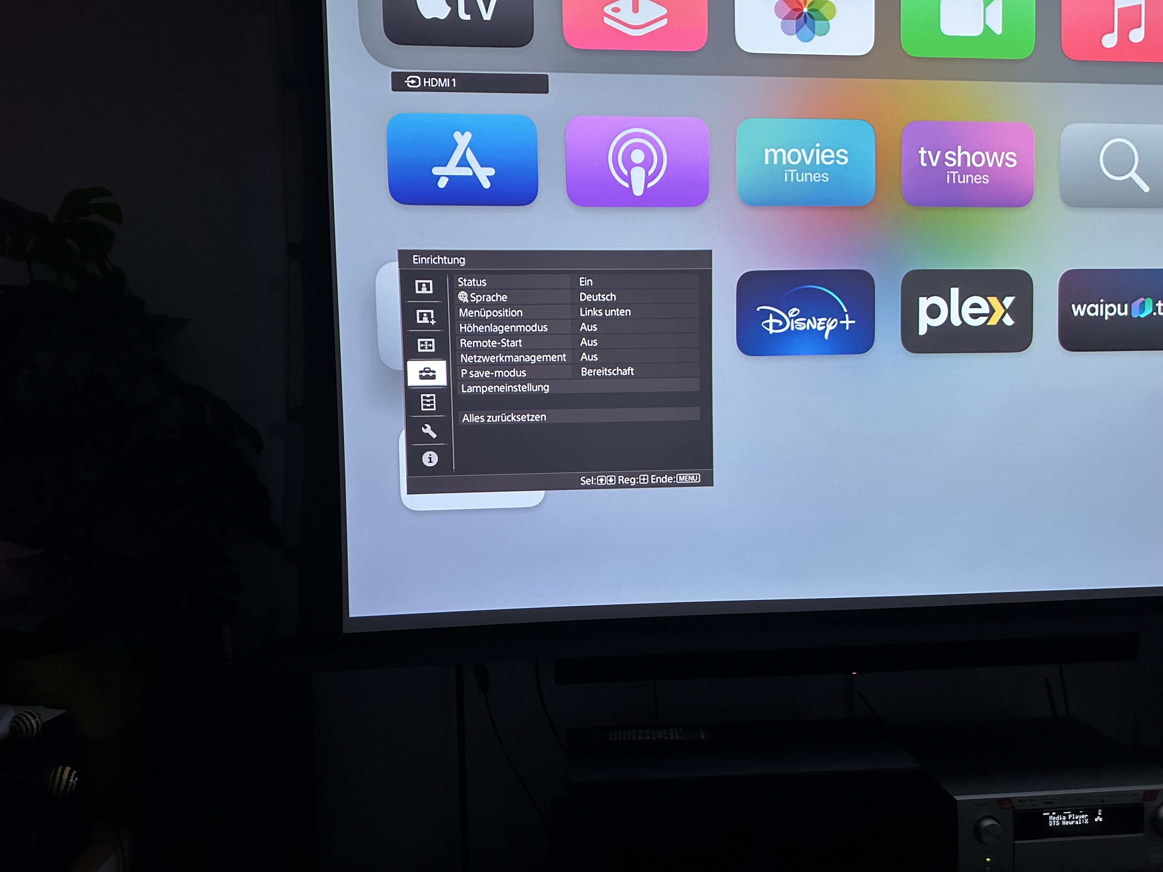

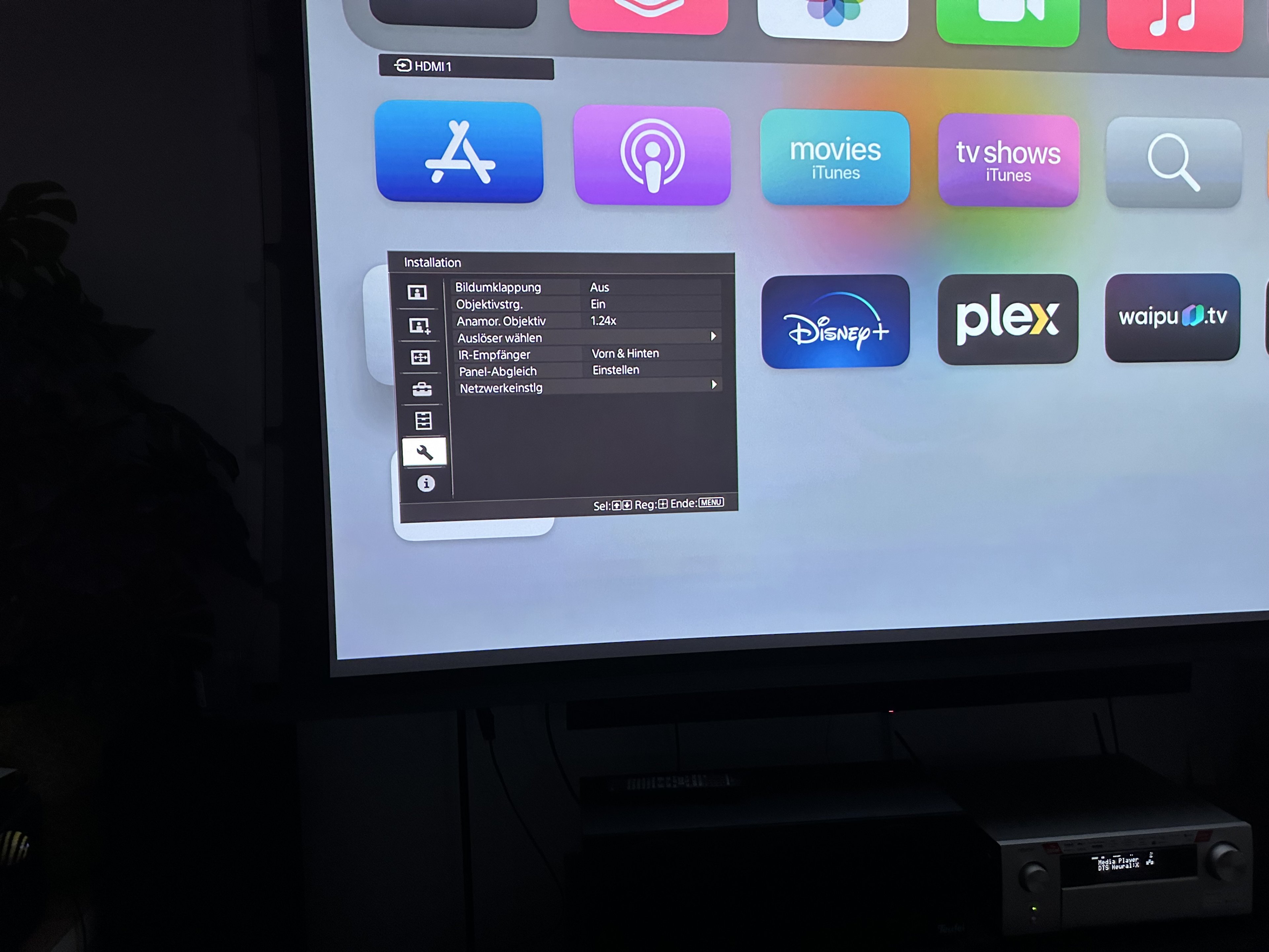

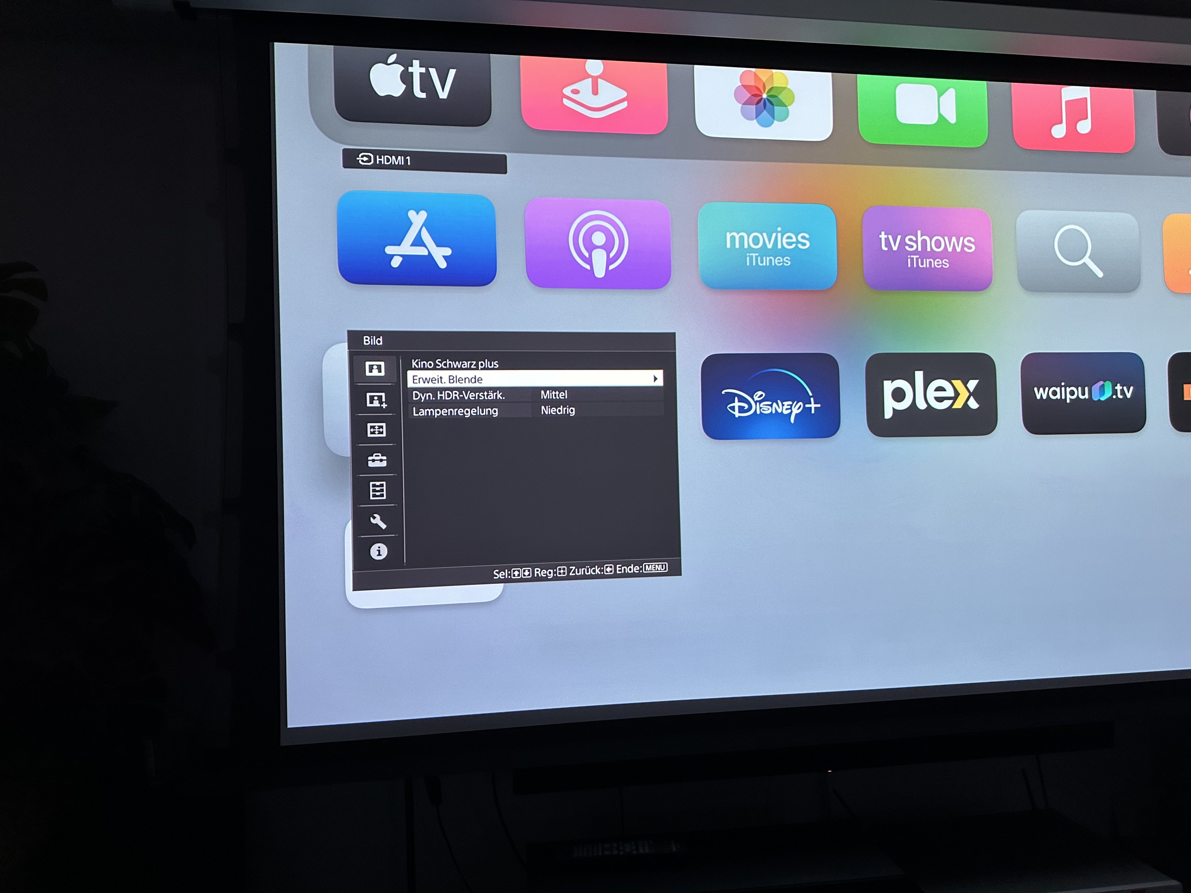

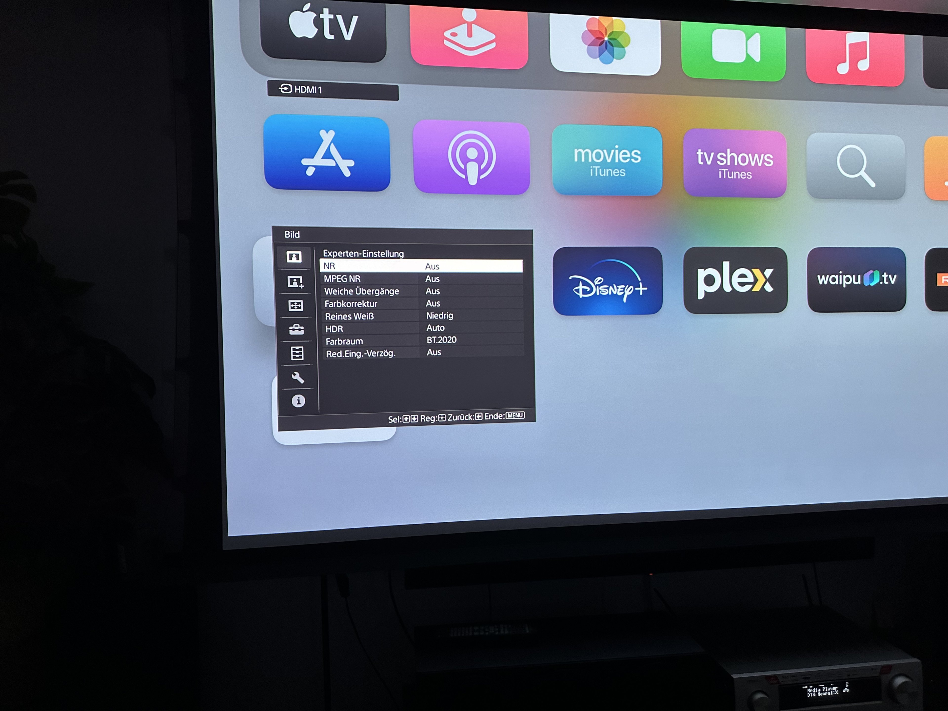

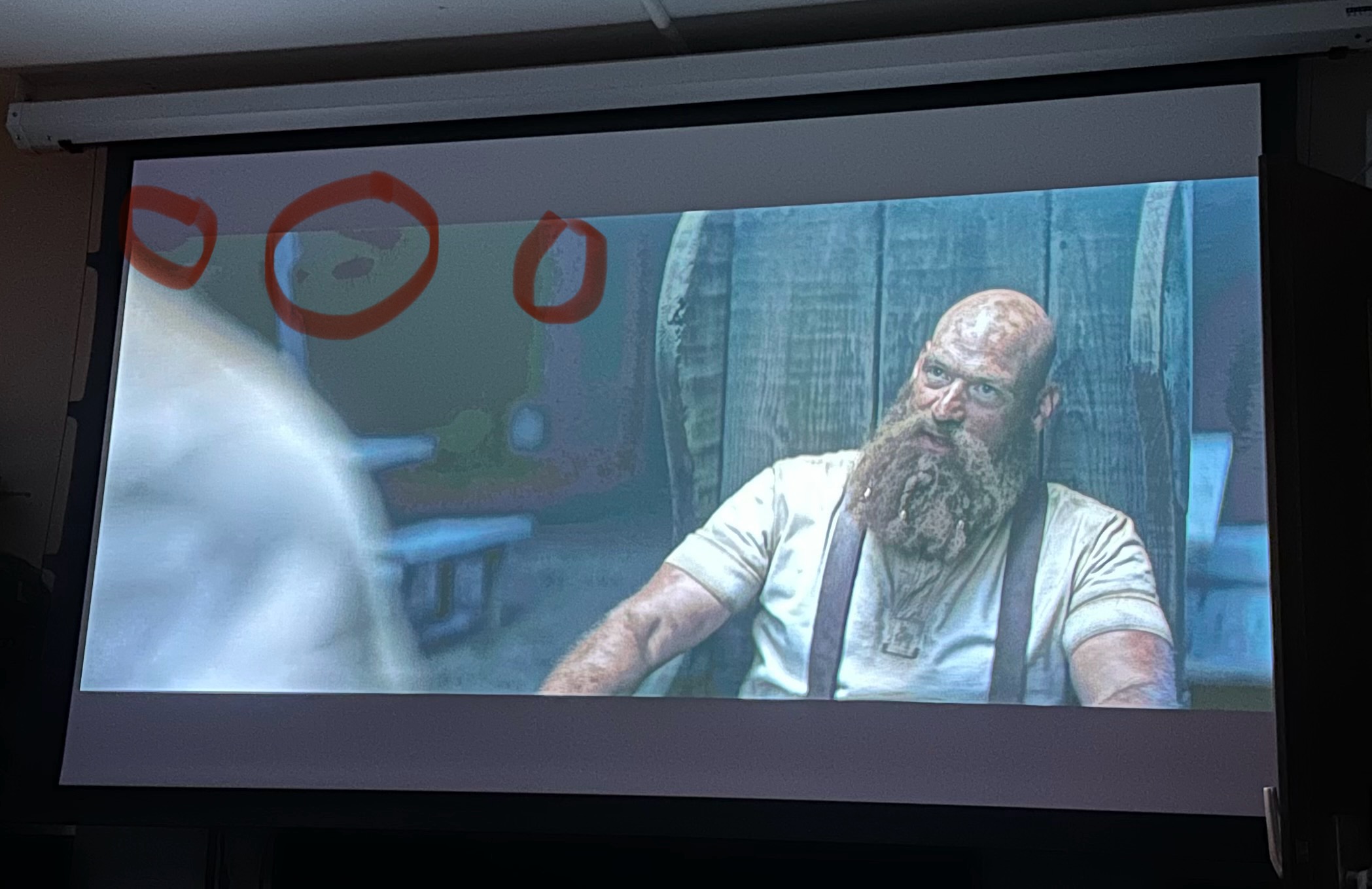

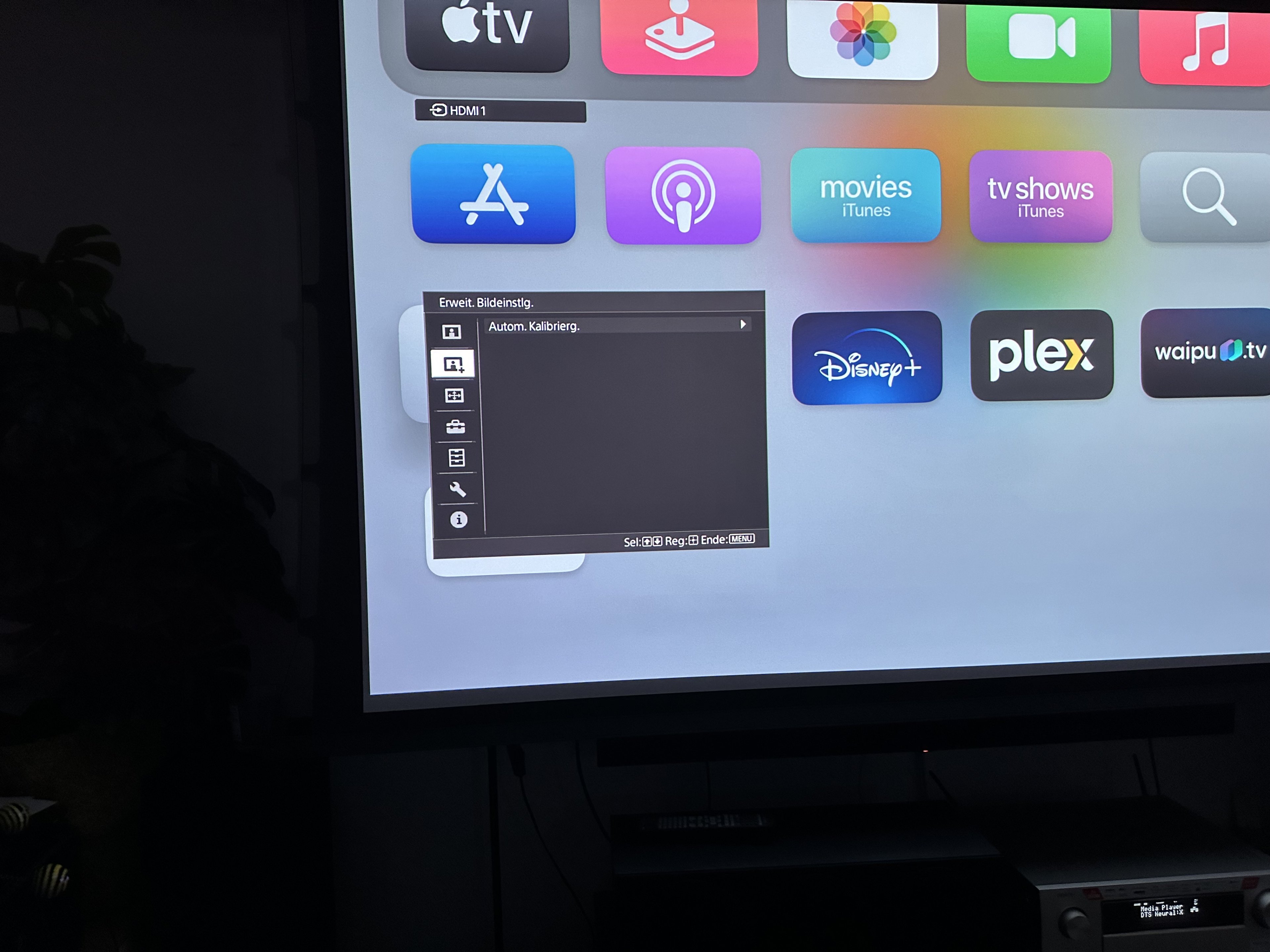

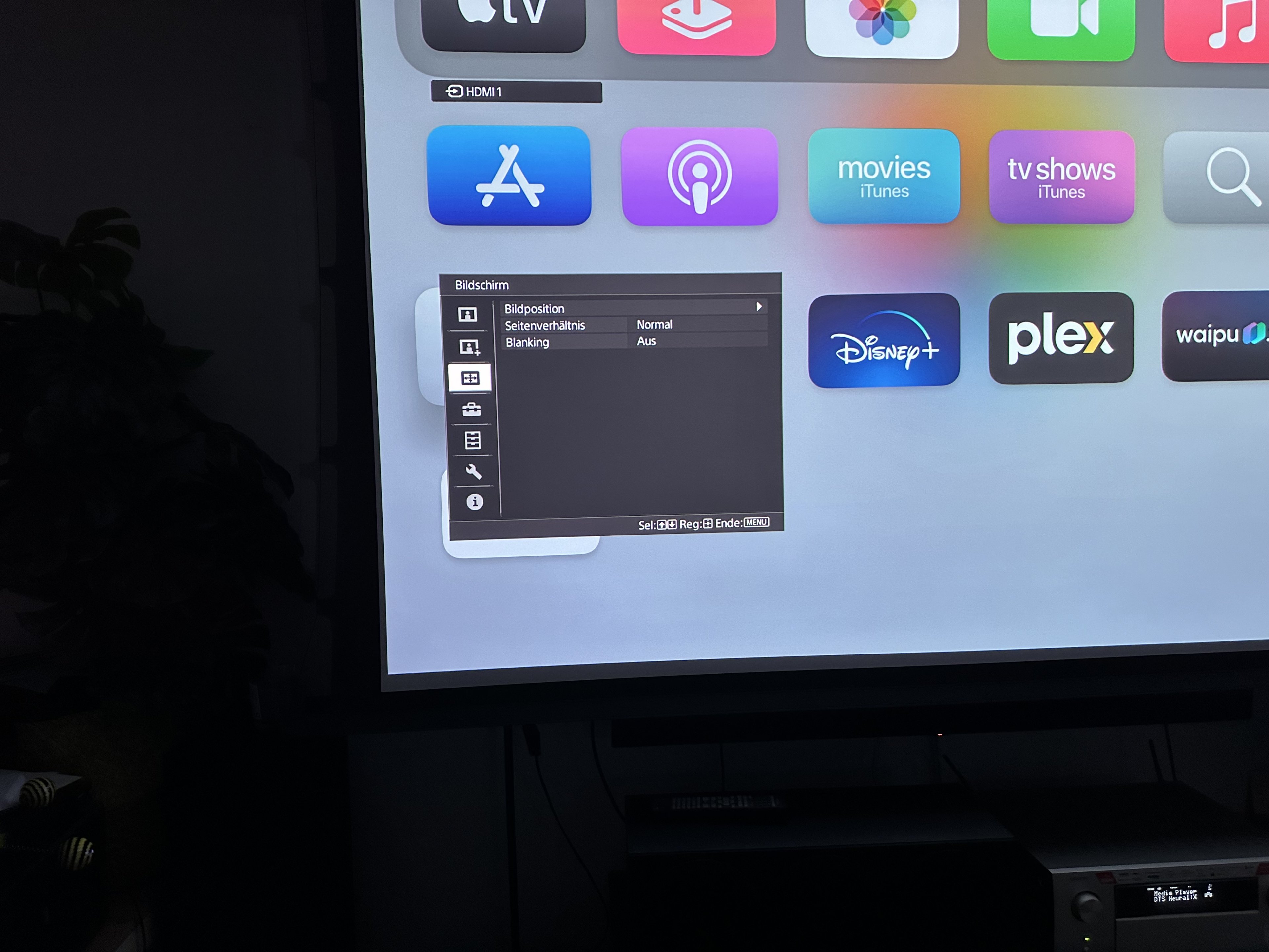

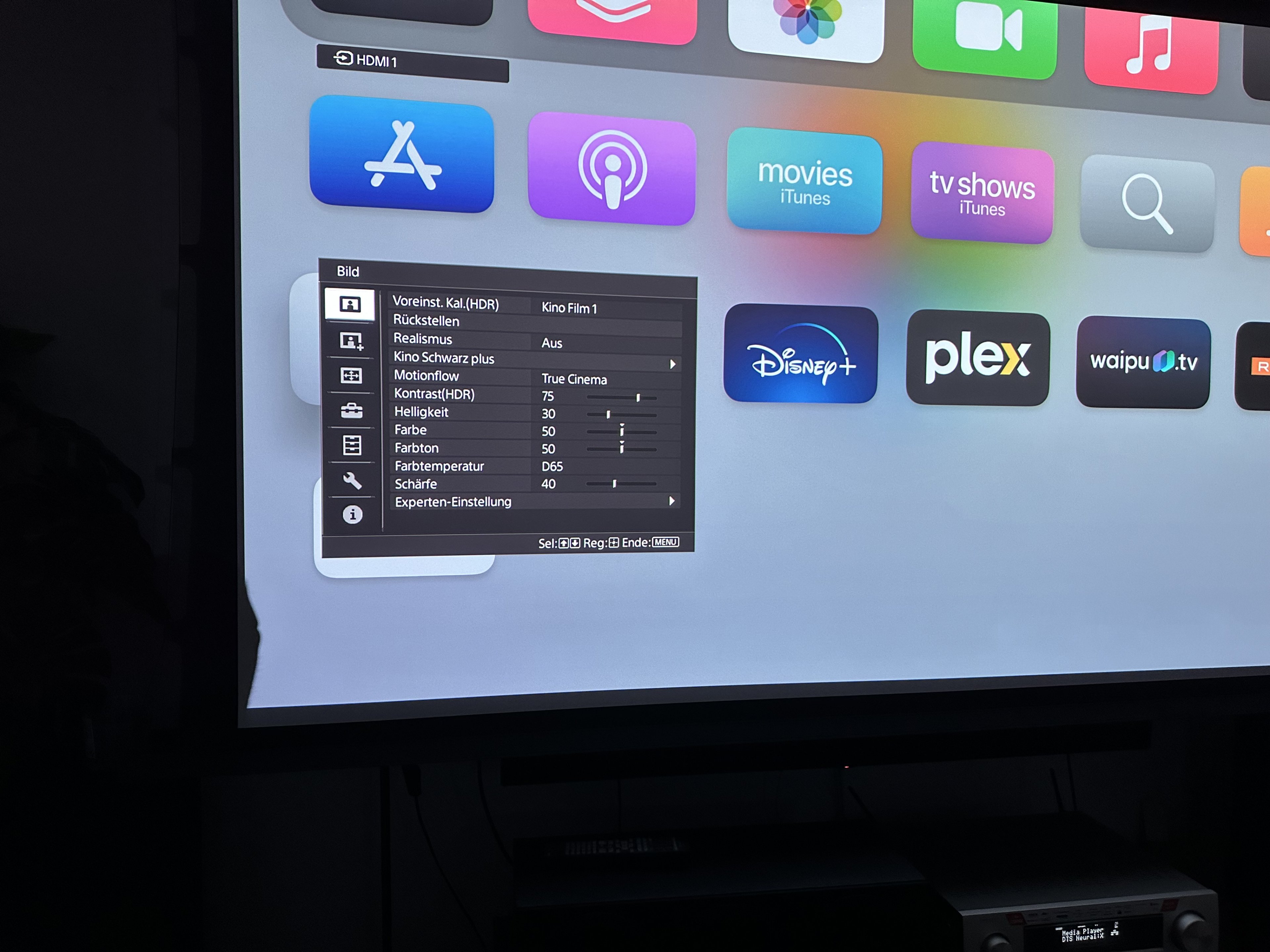

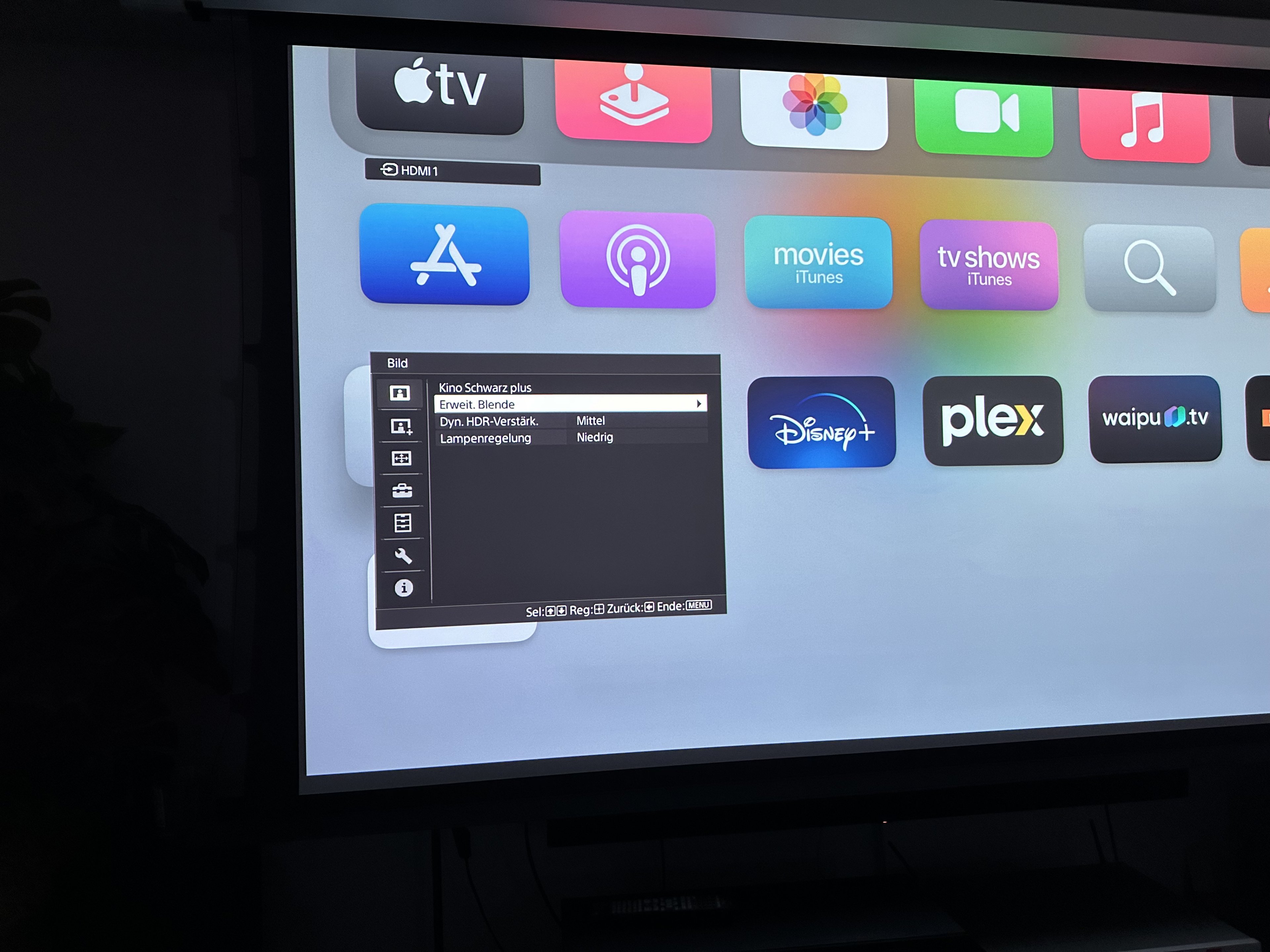

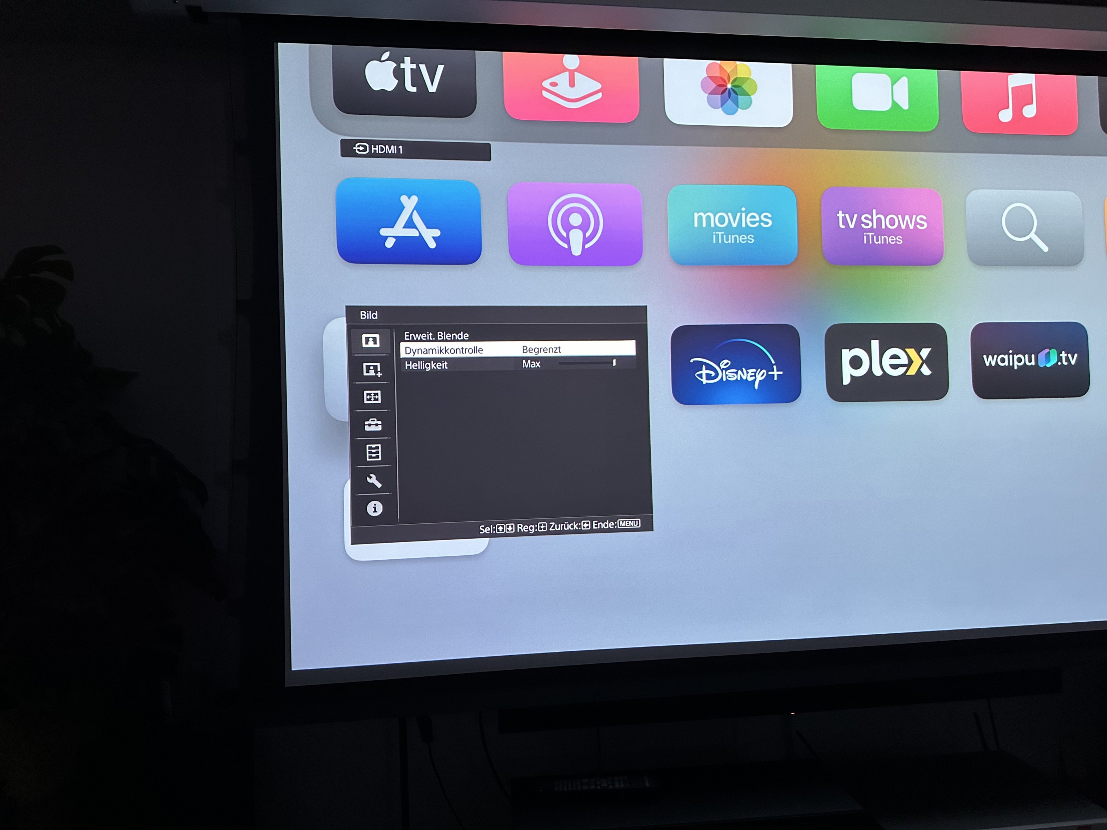

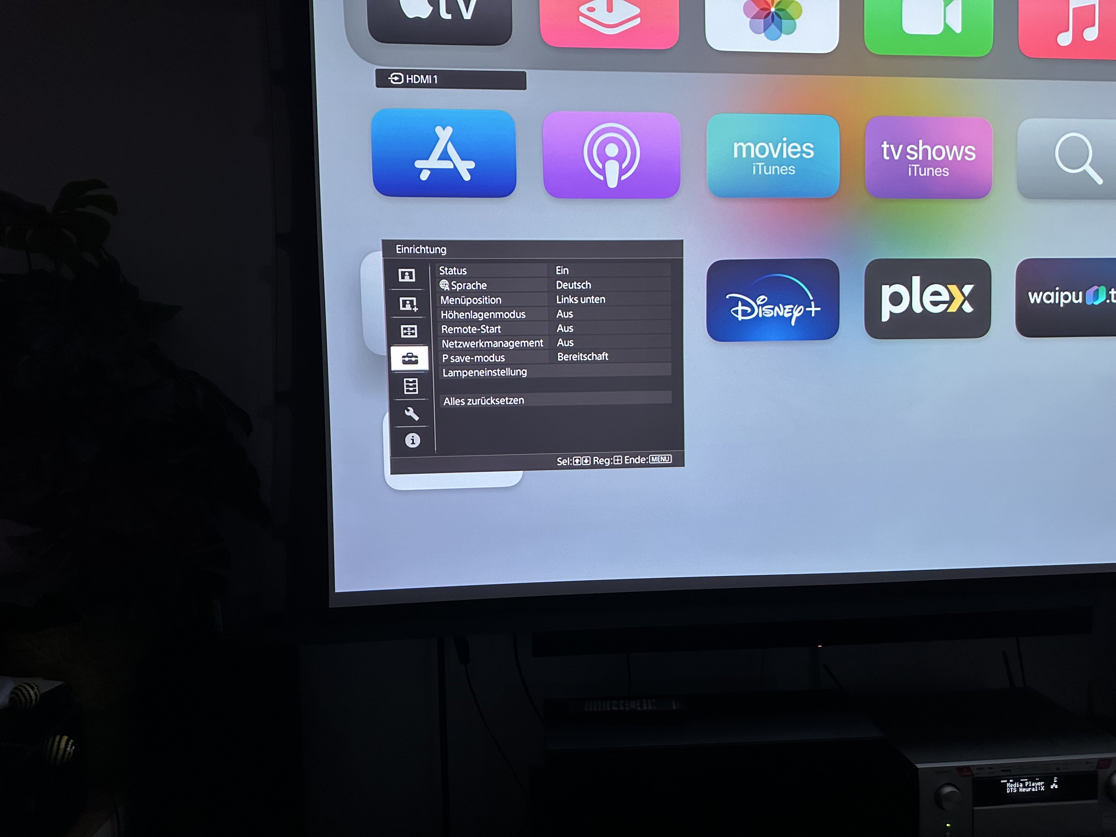

Hi, danke schon mal für die Hilfe. Ich habe jetzt einiges ausprobiert, aber leider nach wie vor ohne Erfolg:

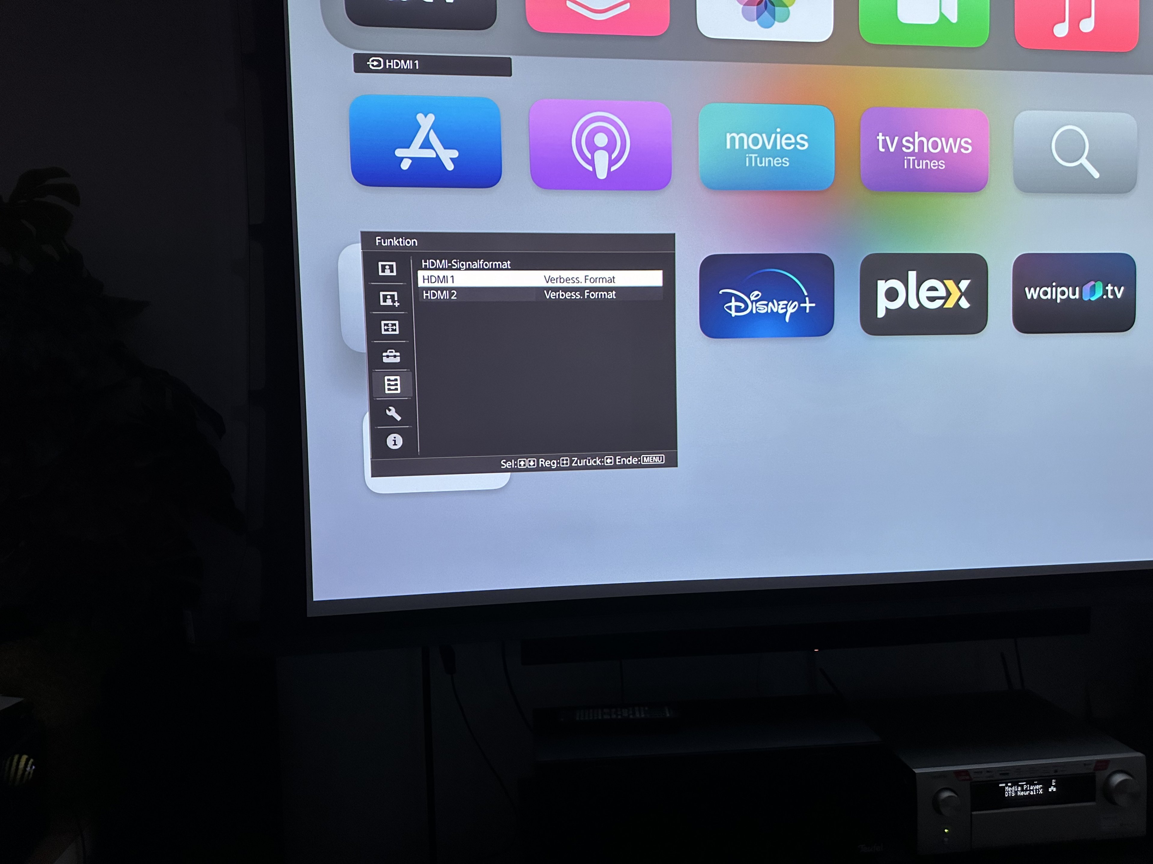

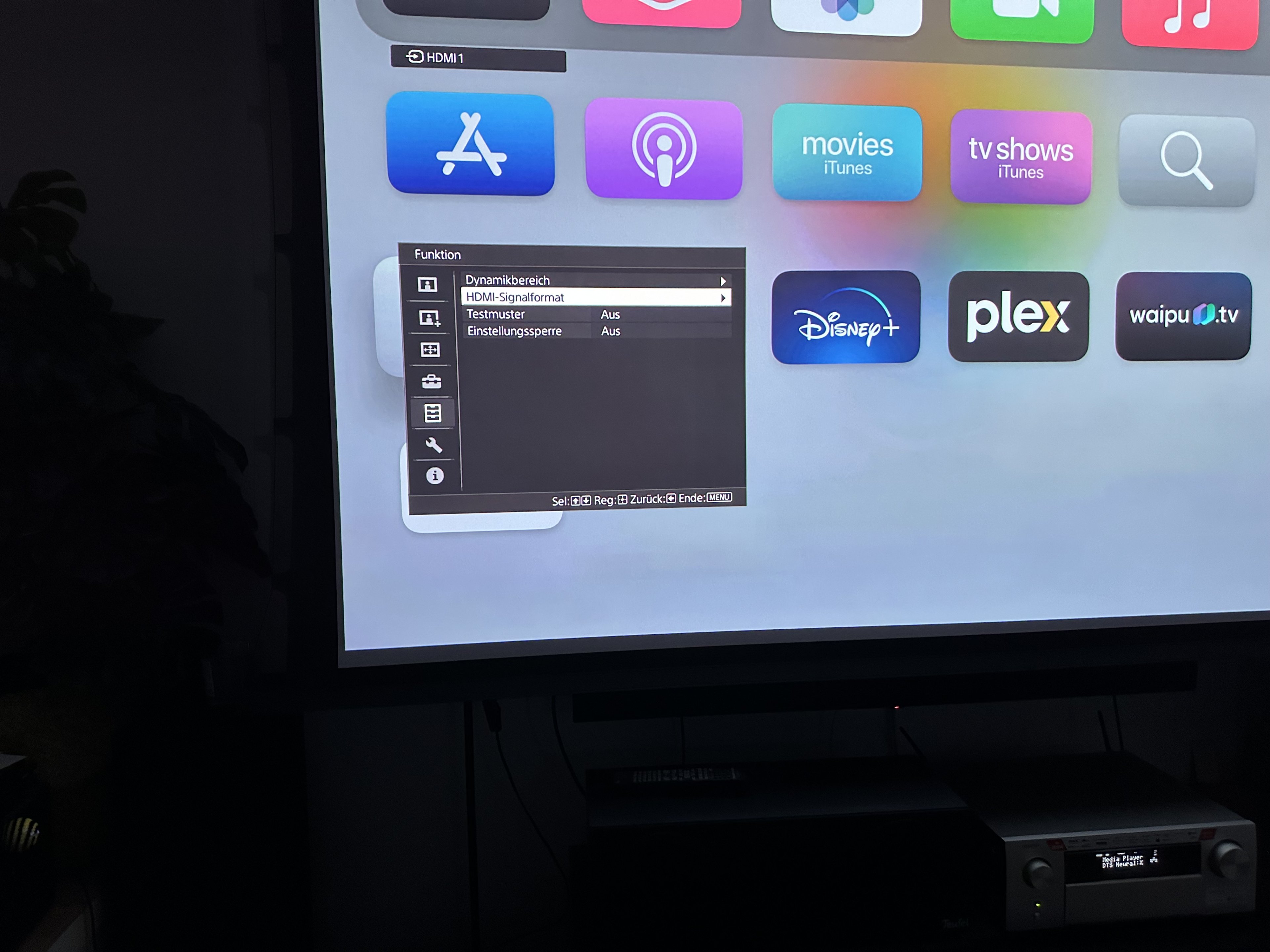

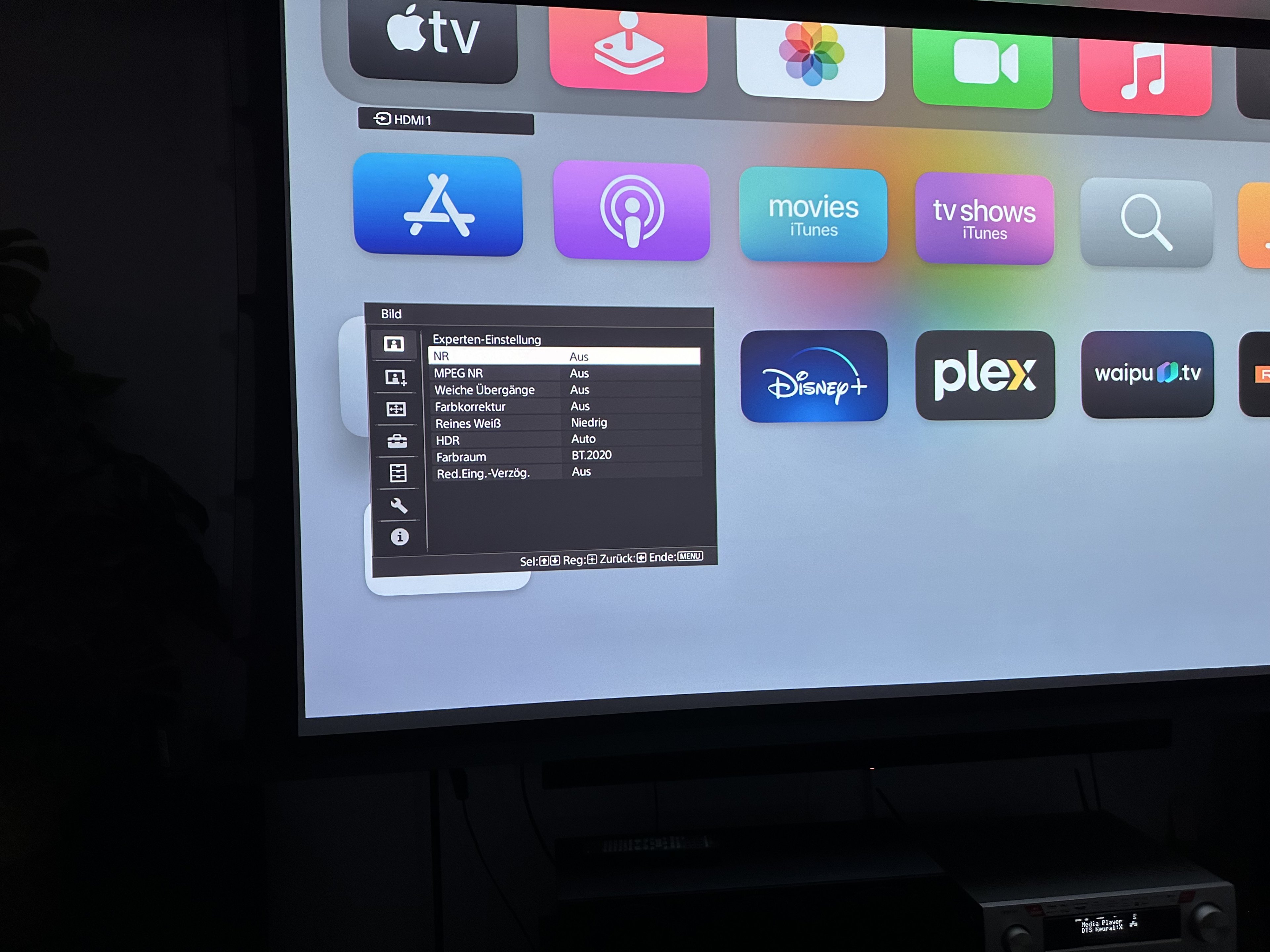

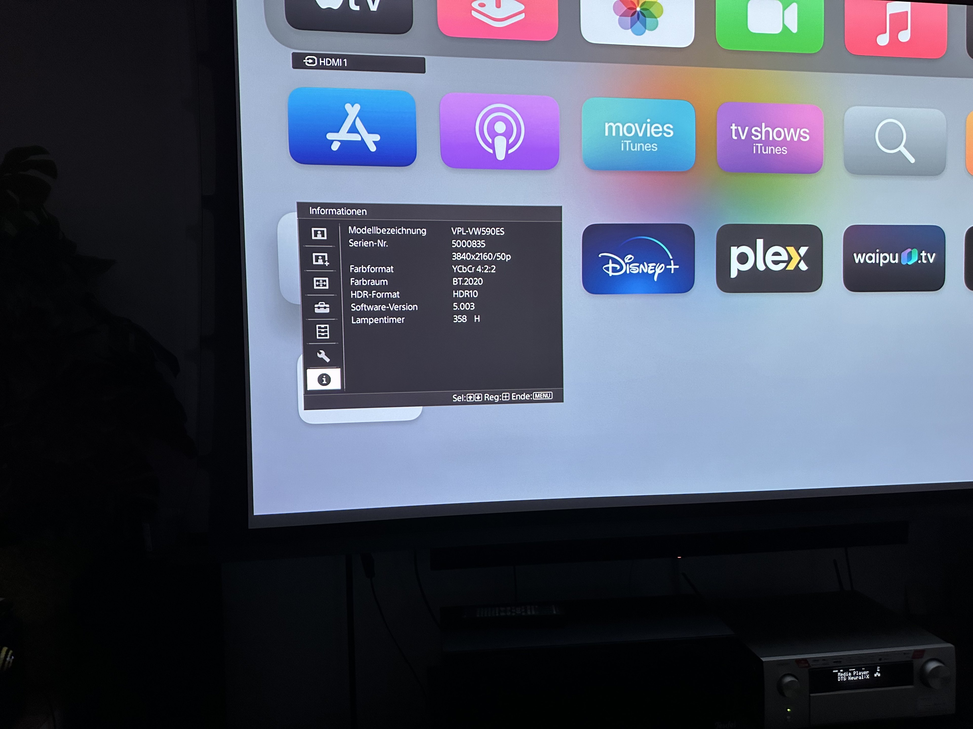

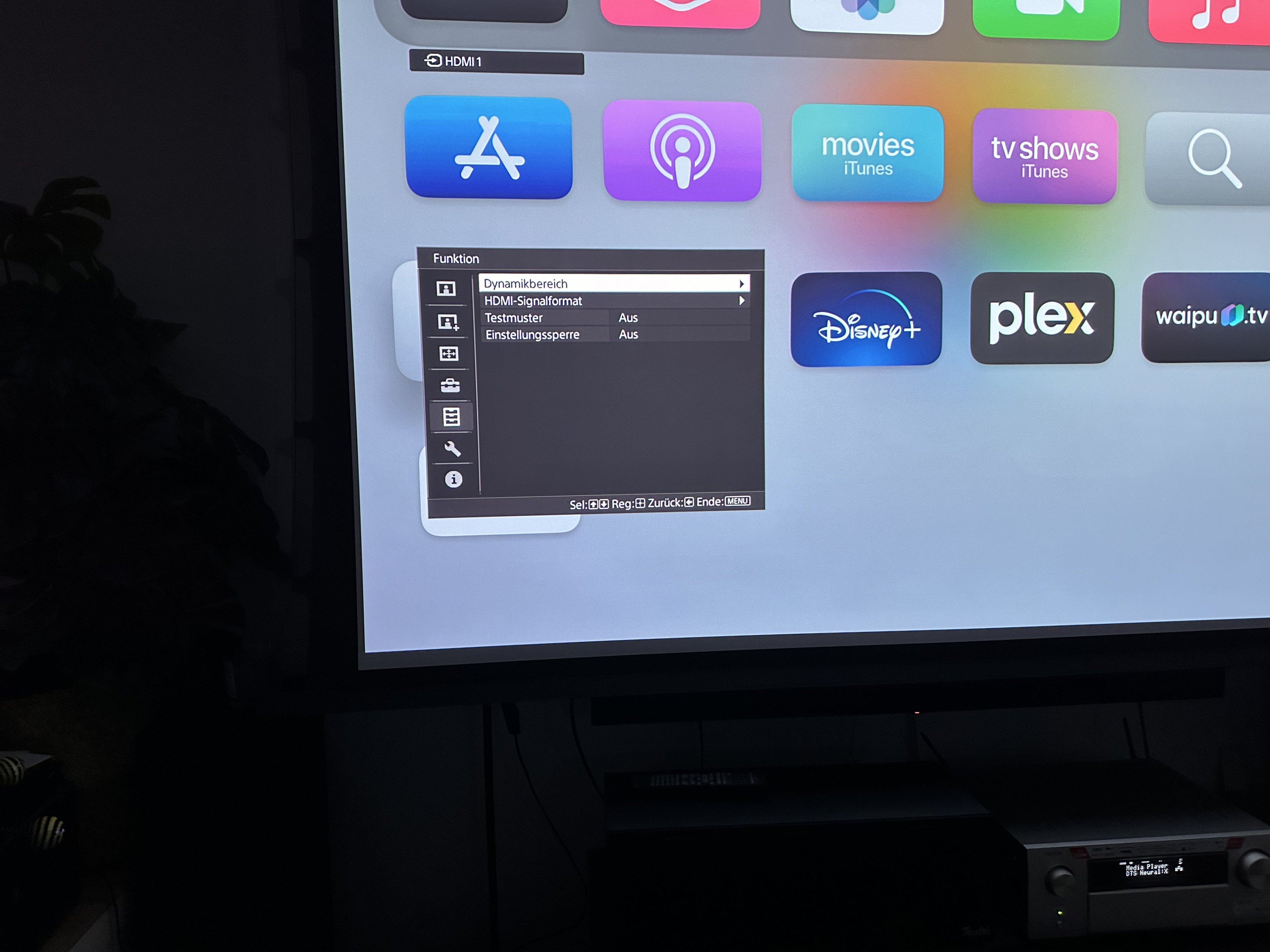

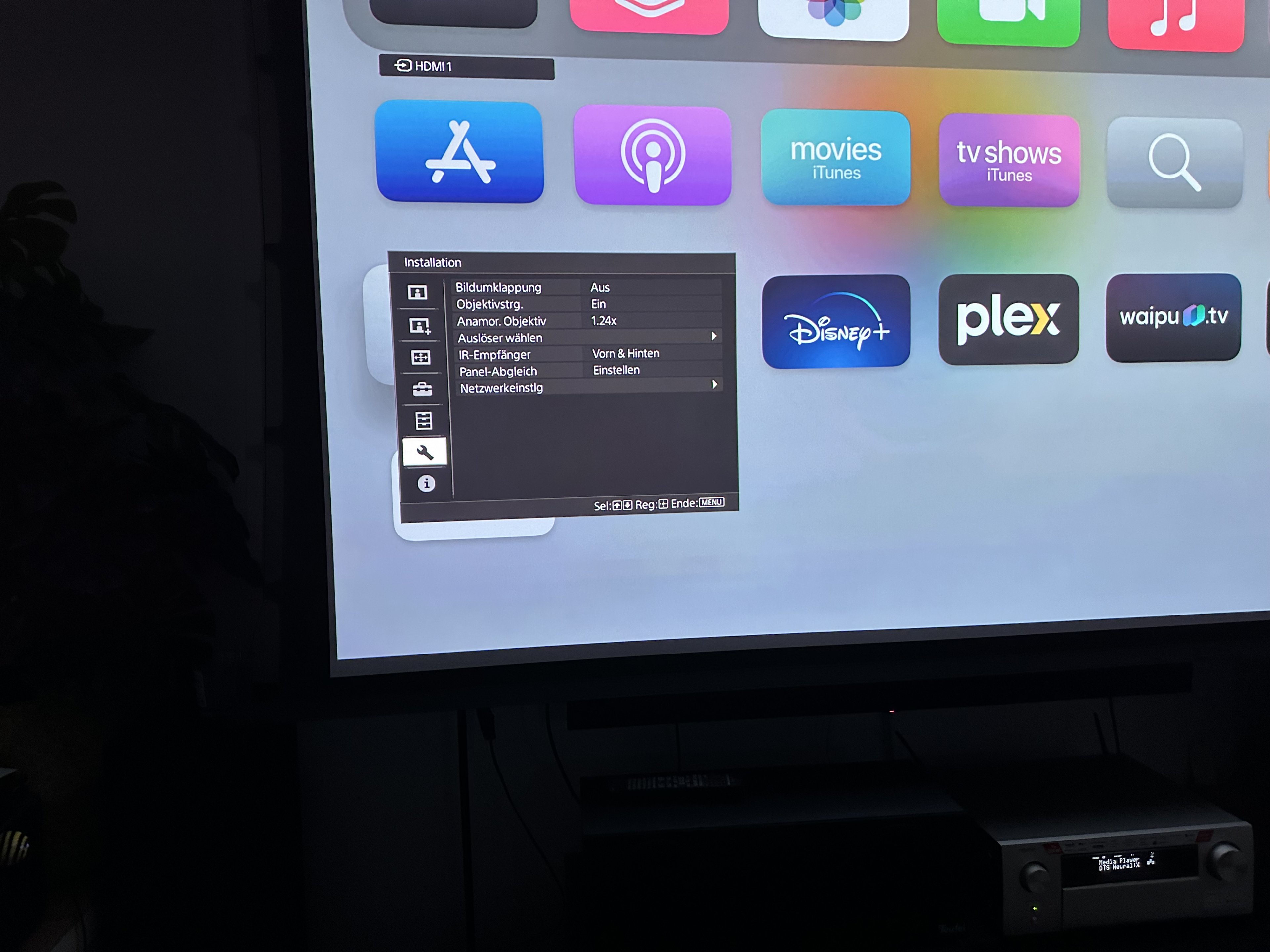

Ich habe den Dynamikbereich mal begrenzt, ich habe alle Verbesserer ausgeschaltet, habe alle mal versuchsweise in/off gestellt, habe den Fire TV gegen ein Apple 4K TV 2022 getauscht, eine UHD Disc (don’t breathe 2) über die PlayStation abgespielt und leider trotzdem immer noch die unschön Artefakte. Bin kurz davor den einzuschicken. Ich habe aber mich Hoffnung und dachte mir, ich teile mal ein Video mit euch, wo man es sehr gut sieht. Vielleicht schlägt ja die Schwarmintelligenz zu🙂🙏 mir würdet ihr schon sehr helfen, wenn ich den Fachbegriff für das Phänomen wüsste. Ich hoffe, das ist nicht normal… dafür ist der Beamer in meinen Augen zu teuer gewesen. Man sieht es ziemlich am Ende vom Video, wenn die Teekanne wieder in der Dunkelheit verschwindet. Beispiel

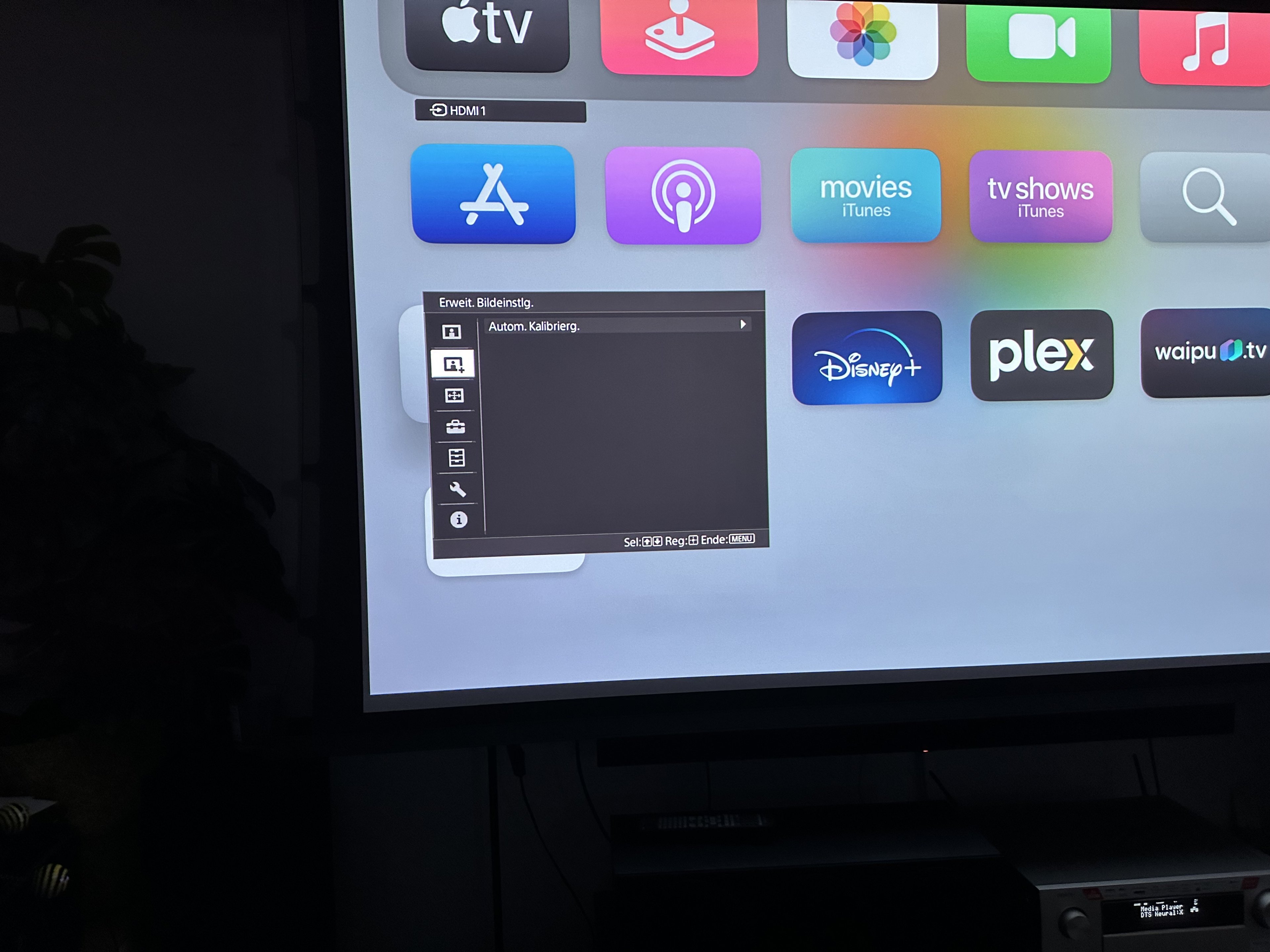

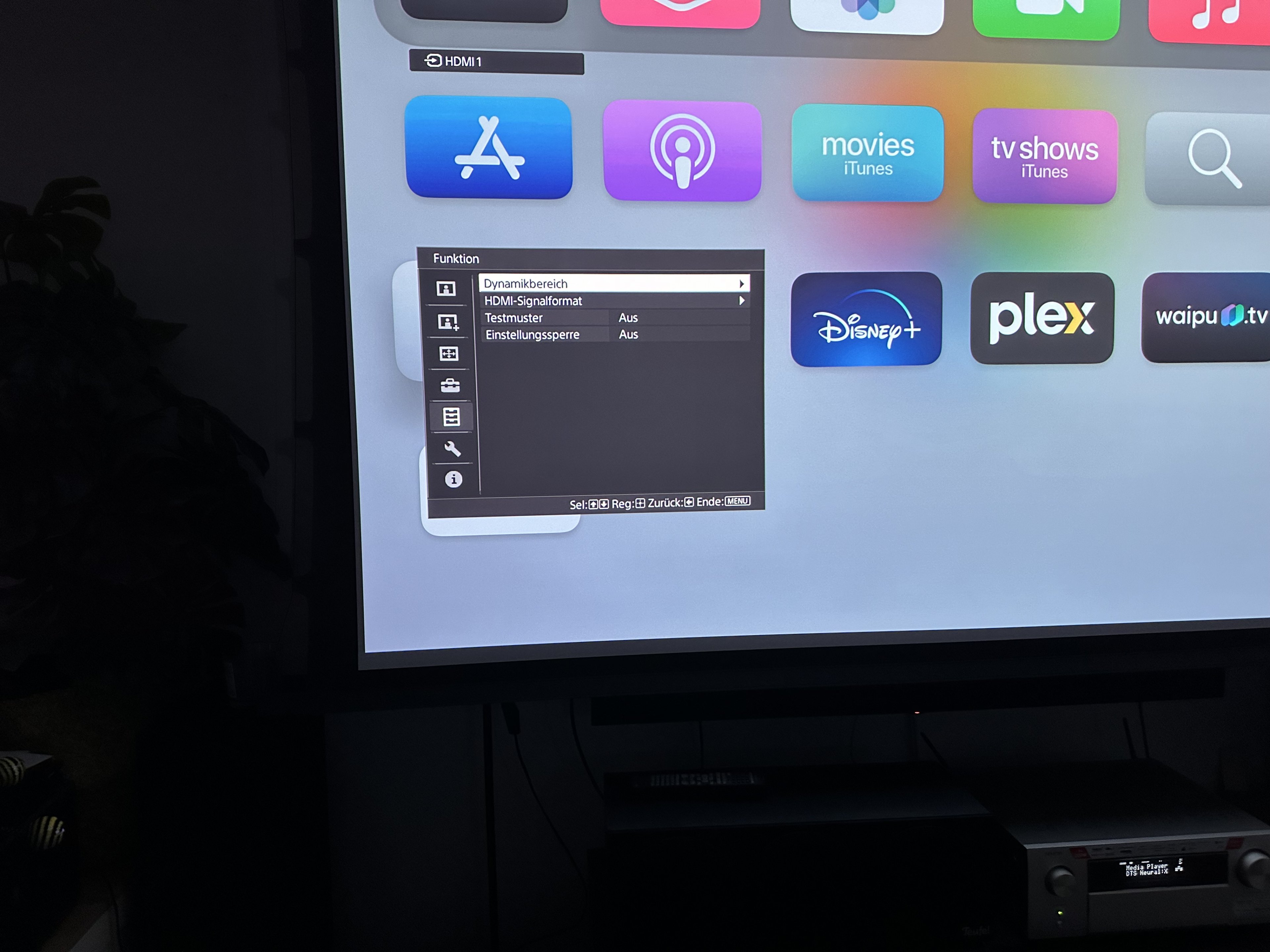

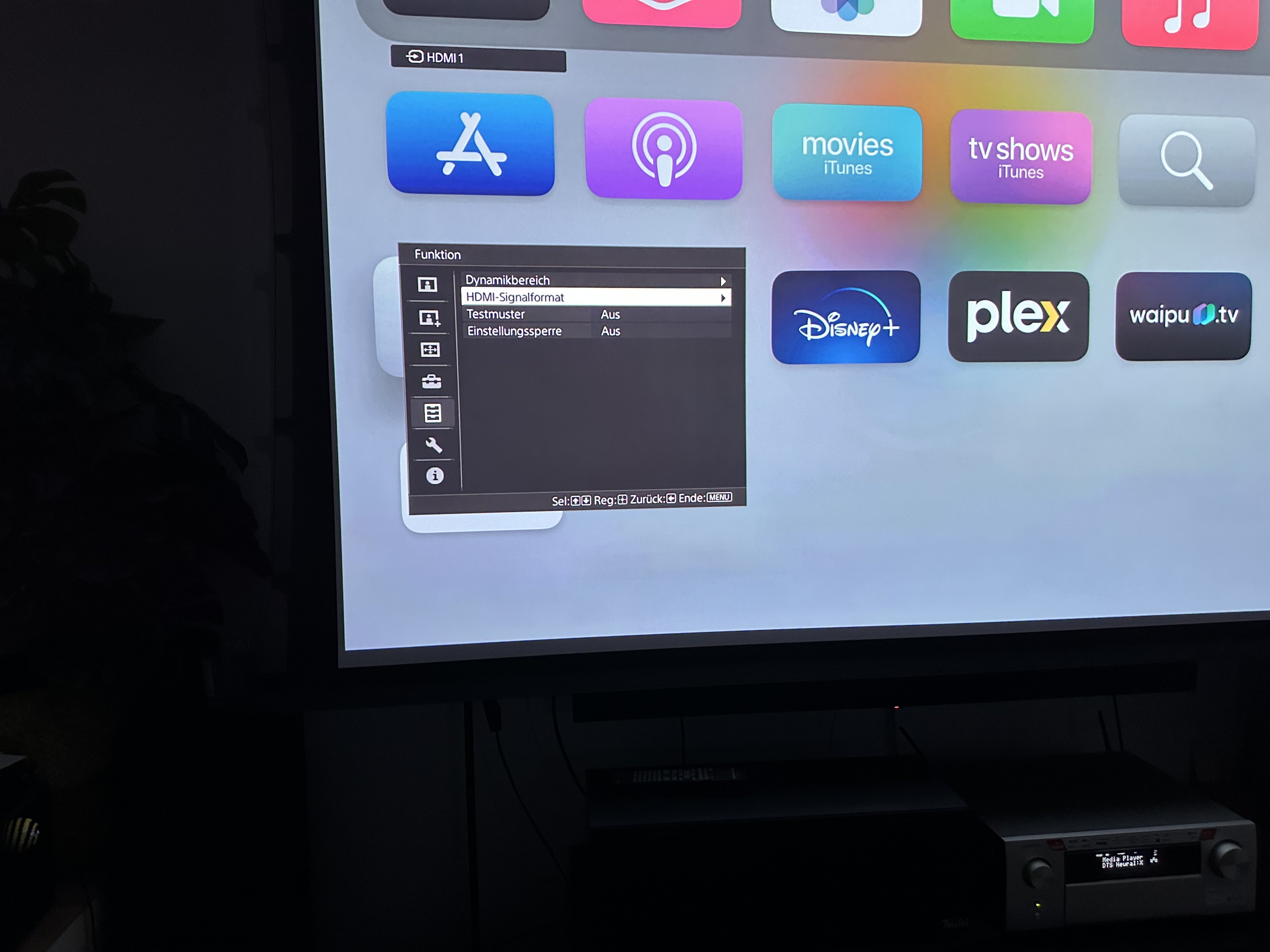

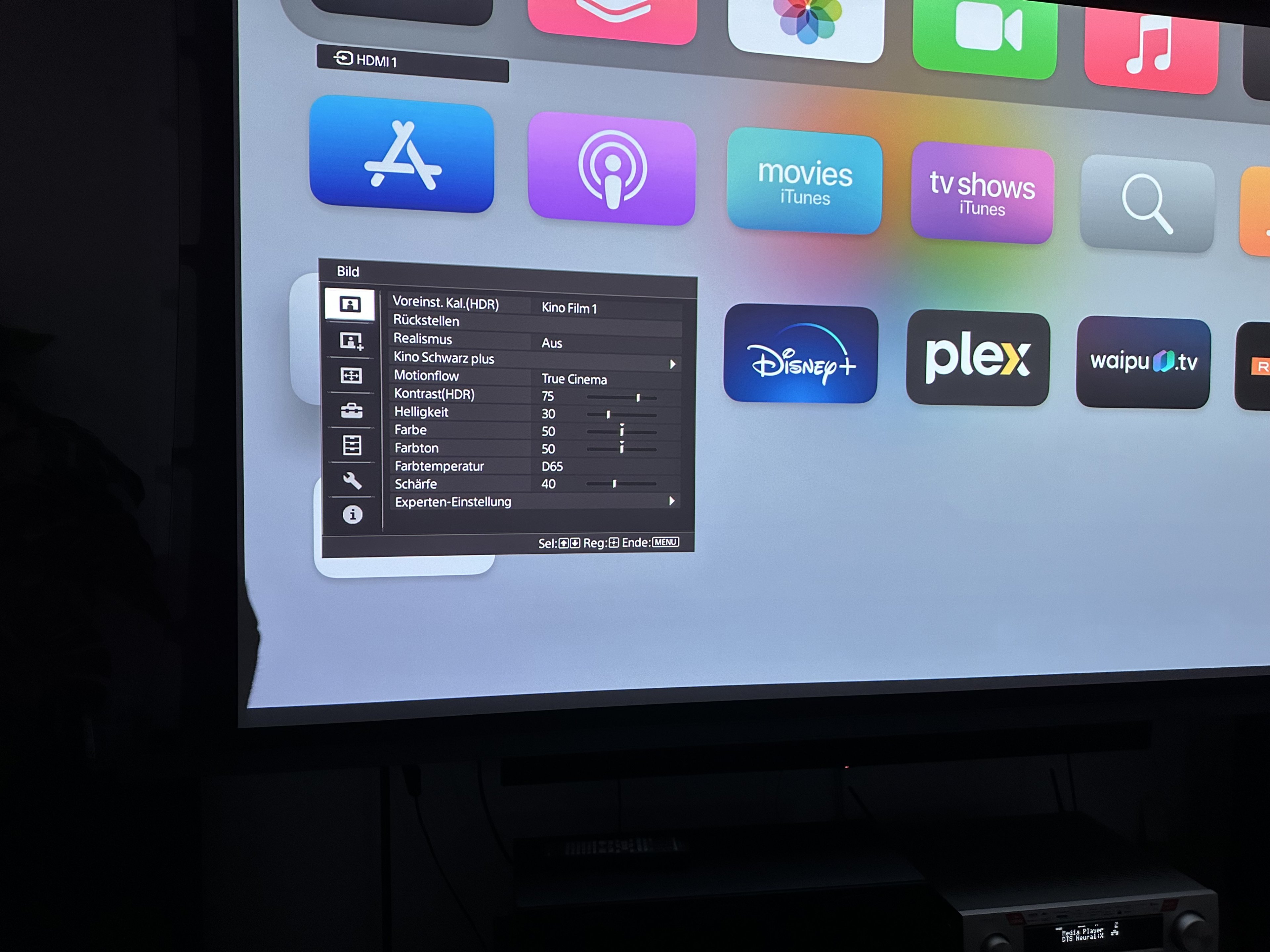

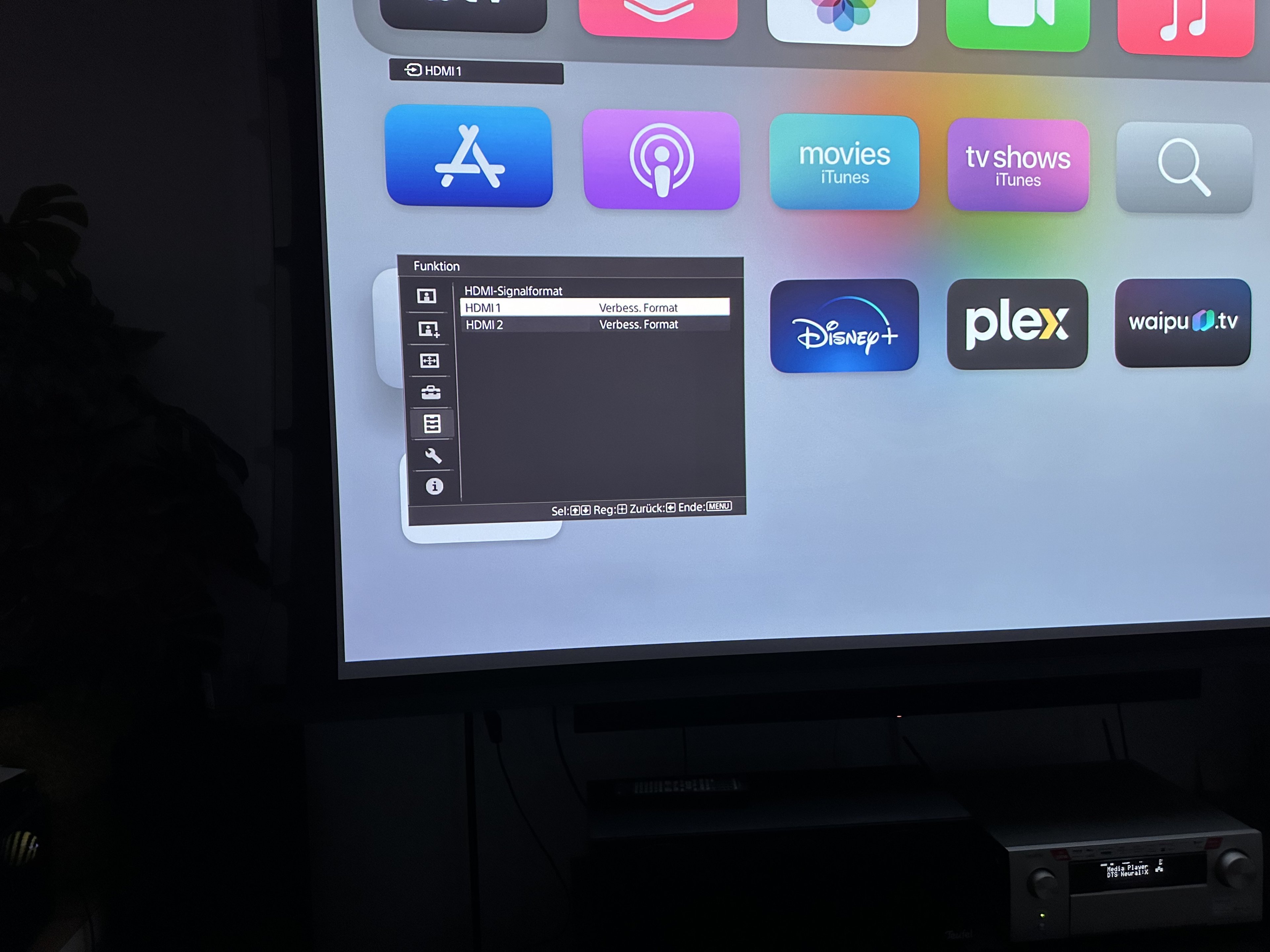

Anbei mal alle meine Einstellungen, die ich über das Beamermenü auswählen kann, als Fotos.
Vielleicht noch als Bemerkung: ich finde es irgendwie irritierend, dass die Farben trotz HDR so blass wirken…

Reaktionen: kirk1987

dann wären es nur settings am Beamer mMn ... moderne Geräte erkennen ja Farbraum und co automatisch und stellen sich je nach Quelle/Target ein außer ich schalte bewusst alles um ...
onetwoxx schrieb:
Ich vermute es liegt eher am FireTV Cube, schau mal da die Einstellungen durch
Hi, der Fire Tv Cube ist raus, weil ich einen Apple TV 4K gekauft habe. Gleiches Fehlerbild. Der Denon AVR ist auch raus, weil ich den Apple TV mal direkt via Ultra High Speed HDMI mit dem Beamer verbunden habe. Dann muss das doch eigentlich was mit dem Beamer sein. Sei es eine Einstellung oder tatsächlich ein Defekt oder (was ich nicht hoffe) das ist normal so?
alturismo schrieb:
sieht für mich auch nach banding aus
https://www.burosch.de/testbilder-uebersicht/565-diplay-banding-testsequenz.html
und wie vorher angemerkt, verschluckt der viel beim Übergang ...

Das einzige, was ich bemerkt habe: wenn ich unter HDR von HDR10 auf HLG oder beim HDMI Signalformat von verbessertes Format auf Standardformat stelle (damit bekomme ich aber auch mit noch BT709 und nicht mehr BT2020) angeboten, ist das praktisch weg, aber die Bilder sind dann auch nicht mehr so brillant. Kann ja eigentlich auch nicht sein oder?
Jetzt wird es schon interessanter
BT709 = SDR, sprich, wenn kein HDR anliegt sollte das auch "automatisch" eingestellt sein, oder du schaltest halt manuell darauf
BT2020 = HDR, sprich, wenn HDR anliegt ... siehe darüber ;)
wenn jetzt der Input SDR ist und du BT2020 erzwingst ... dann wird es nix, Gleiches mit dem Farbraum
dazu gibt es "Bildverbesserer" welche aus SDR > HDR skalieren, ist aber selten ne gute Wahl ...
dann, 0-255 (voll) und 16-235 (begrenzt), Standard bei Multimedia ist 16-235, wenn du jetzt 0-255 erzwingst (hört sich ja besser an da feiner abgestuft) verschieben sich "Farbräume", stark zu sehen bei "schwarzen" Stellen, sprich, es werden Übergänge "verschluckt" ... so sieht das bei dir auch primär aus ...
kann auch gerne passieren an "PC Eingängen" am TV (Beamer ..), weil da gerne "voll" voreingestellt ist oder Game Modes aktiv sind oder oder oder ...
hast du auch mal nen anderen Eingang getestet am Beamer ?
und ich hab nur kurz oben überflogen, Bsp. Farbraum steht bei BT2020, wenn jetzt aber SDR anliegt (709) ... gibt es da keine "auto" Funktion, HDMI Signalformat, "verbessert" heißt bei dem Beamer ?
da können andere wahrscheinlich eher was dazu sagen.
in Summe, wenn auto geht, schalt mal auf auto, starte das Gerät neu (HDMI Handshake), teste ...
das wäre mein Ansatz ;)
