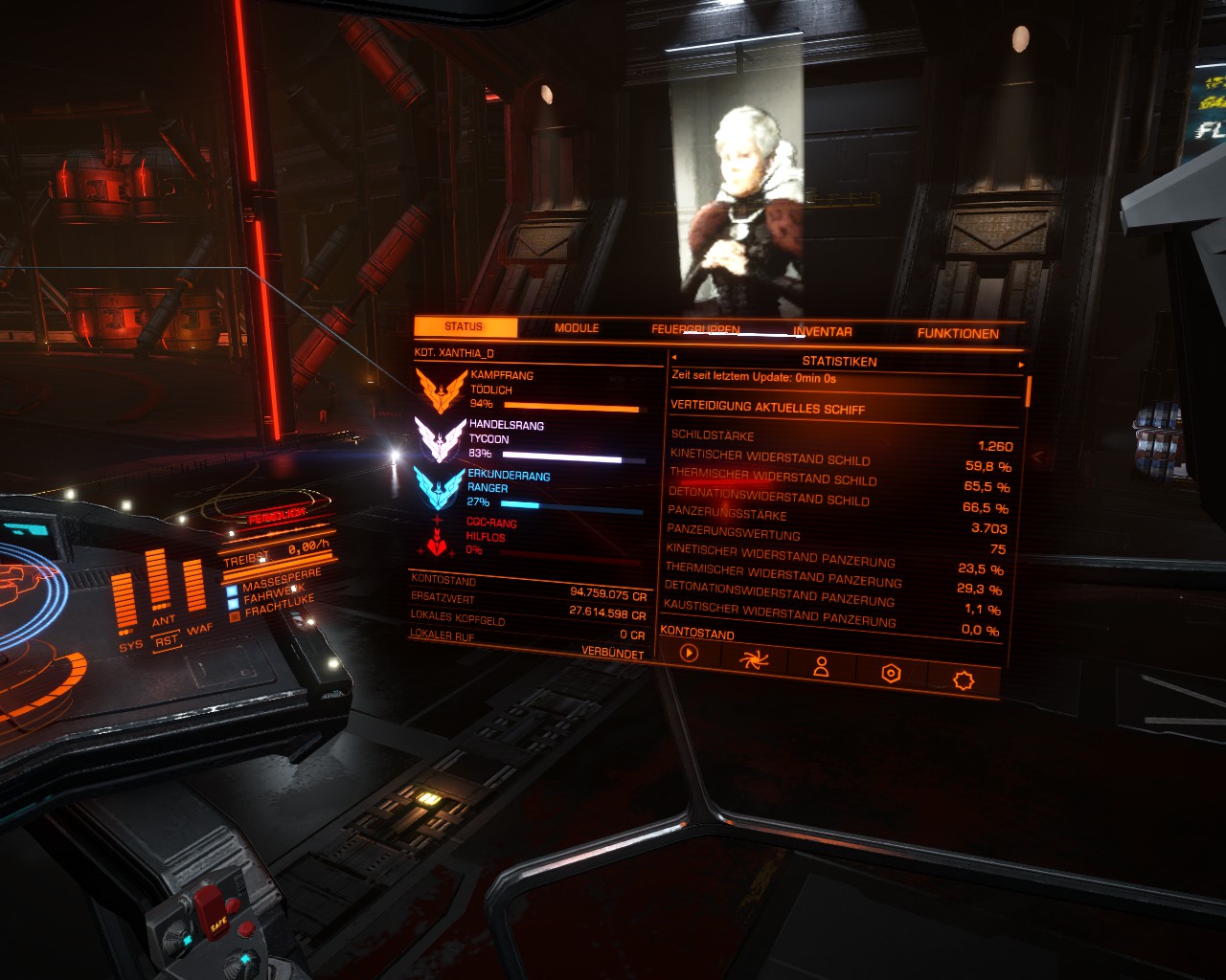

Hier noch die aktuelle Schildkonfiguration, normalerweise sind die werte etwas höher, musste einen Booster gegen einen Tötungsbefehlscanner tauschen ;-)

Es gibt einen "Softcap" (ab 50% wird nur ein Bruchteil angerechnet) bei den Widerständen, deshalb ist es nicht sinnvoll deutlich höher zu gehen. Hab die genauen Werte aber gerade nicht parat. Kannst ja mal versuchsweise welche tauschen und die % vergleichen.

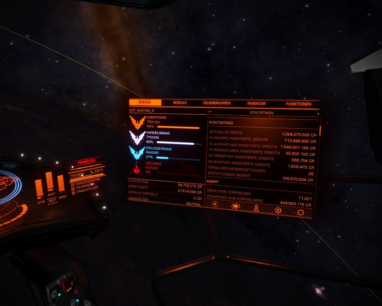

Ich hab seit ich mit dem selben Account spiele insgesamt 1,549 Milliarden Credits an Ausrüstung ausgegeben, nur durchs ausprobieren, verändern, anders machen ;-)
Das mit den Resistenzen mag stimmen, das es ab einem gewissen Prozentsatz wirklich nur noch minimal nach oben geht ist mir schon viel früher aufgefallen, dennoch bin ich mit der aktuellen Zusammensetzung mehr als zufrieden, aber wie du schon sagtest, jeder und jede so wie er oder sie es mag, und jeder und jede spielt eben anders *g*
