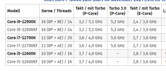

Das ist in mehrfacher Hinsicht falsch!Paracodin1 schrieb:Nein der 12700k hat ein all core Boost von 8x4,7Ghz und 4x3.8Ghz.
Der 12700K hat einen Grundtakt von 3,6GHz, der All-Core Turbo (P-Cores) liegt bei 4,9Ghz und wenn die Kühlung und PL es zulässt (Turbo 3.0), liegt der Takt auf zwei Kernen(P)Kernen bei 5Ghz. Da braucht man gar nichts rumschrauben und erst recht nicht an den Spannungen zu drehen.

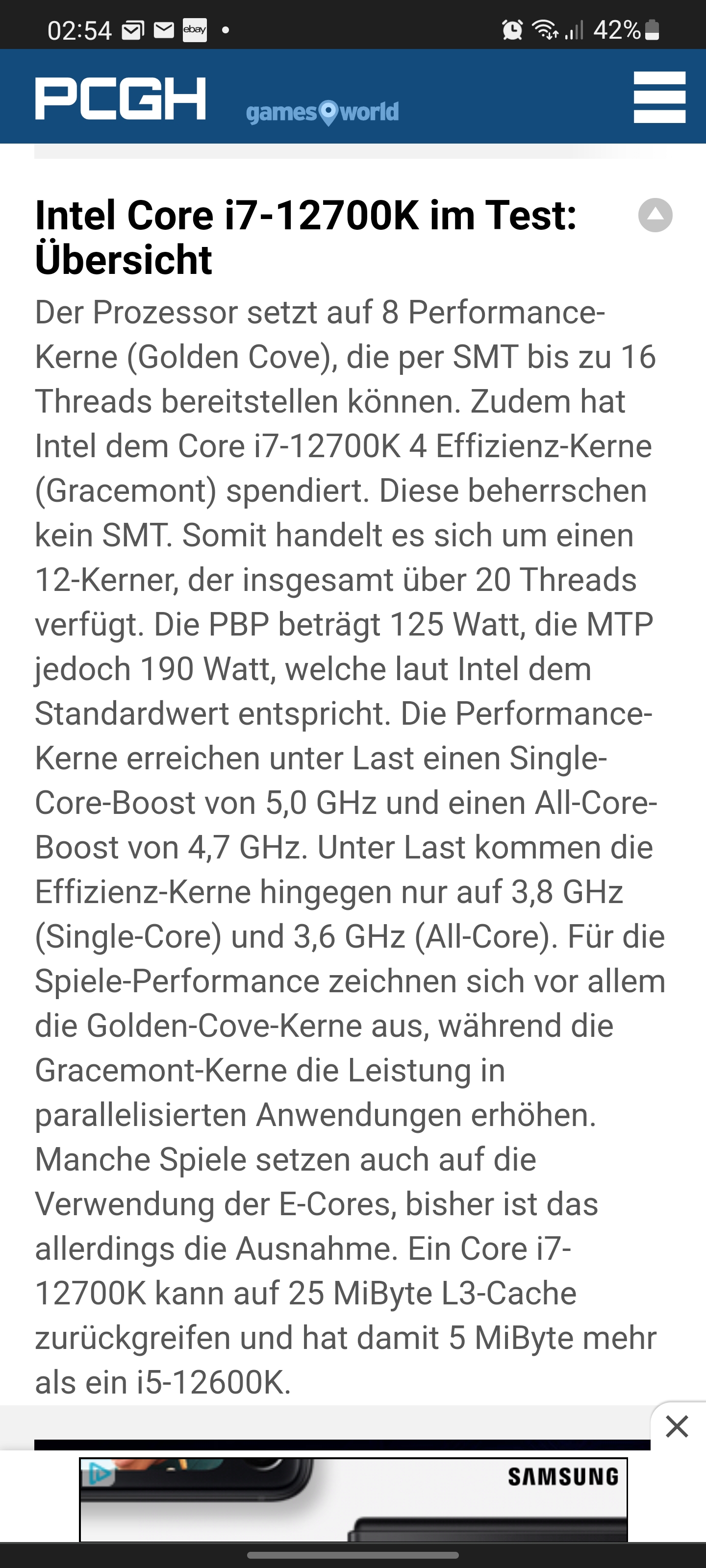

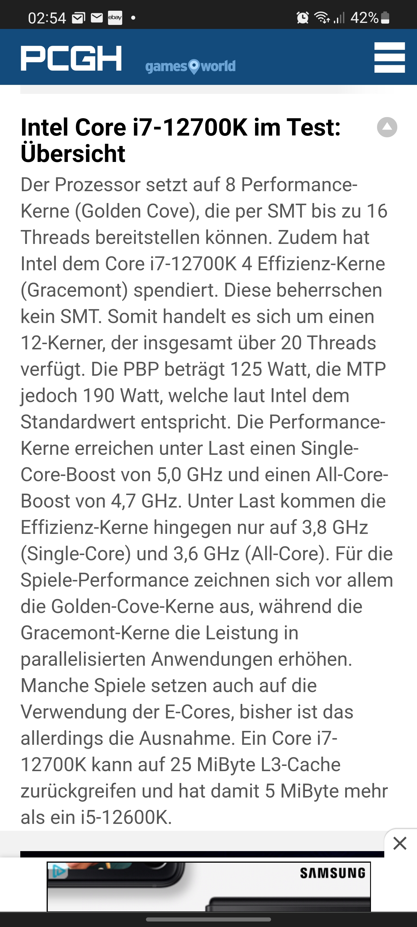

Habe ich oft gelesen z.b hier ;xexex schrieb:Woher nimmst du die 4,7Ghz, aus dem Finger? Anscheinend schon! Es gibt kein 4,7Ghz, der Grundtakt liegt bei 3,6Ghz und der maximale Turbo liegt bei 5Ghz.
Die Angabe ist schlichtweg BlödsinnParacodin1 schrieb:Habe ich oft gelesen z.b hier ;
