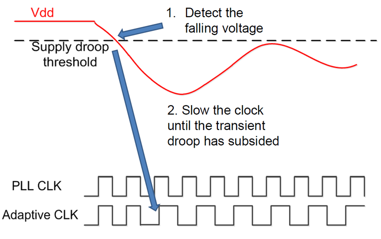

Ich wusste nicht, das Zen2 diesen Mist immer noch macht..... Wenn das undervolting instabil ist, soll es Abstürzen und nicht falsche Taktraten ausgeben.
Warum ist das Mist? Clock Stretching ist als Kompensation für schlechte Netzteil Signale eingeführt worden, damit dein PC nicht sofort bei kleinen Störungen abstürzt.
Das jetzt speziell Undervolter auf das Problem stoßen ist doch nicht die Schuld der CPU, sondern unserer.
Es würde mich ja nicht stören, wenn die CPU den Takt senkt und mir das mitteilt.
Ist aber Mist, wenn der 2700X erst 3975MHz hat...mit starkerem undervolting dann immer mehr takt anzeigt, bis man irgendwann bei 4125MHz angekommen ist....was aber gar nicht anliegt.
So wie das clock stretching bei deinem schaubild beschrieben ist, sinkt ja der BCLK.. oder wie auch immer das realisiert wird....das sollte meiner Meinung nach ans Betriebssystem so weitergegeben werden.
Ich möchte nicht erst mit Benchmarks indirekt feststellen müssen dass es nicht stabil war.
Recht hast du natürlich, aber es gut möglich dass das eine technische Limitation ist (von der CPU und/oder Auselesetools). Sonst könnte ich mir nicht vorstellen, warum das so ist außer man unterstellt AMD eine absichtliche Täuschungsversuch - aber das macht noch weniger Sinn und glauche ich auch nicht so.

Tonks schrieb:
Sonst könnte ich mir nicht vorstellen, warum das so ist außer man unterstellt AMD eine absichtliche Täuschungsversuch - aber das macht noch weniger Sinn.
Ne, das glaube ich auch nicht.... Aber entweder geht es nicht so einfach....oder gar nicht.... Oder AMD war zu faul, weil es ja nicht viele Leute betrifft.
