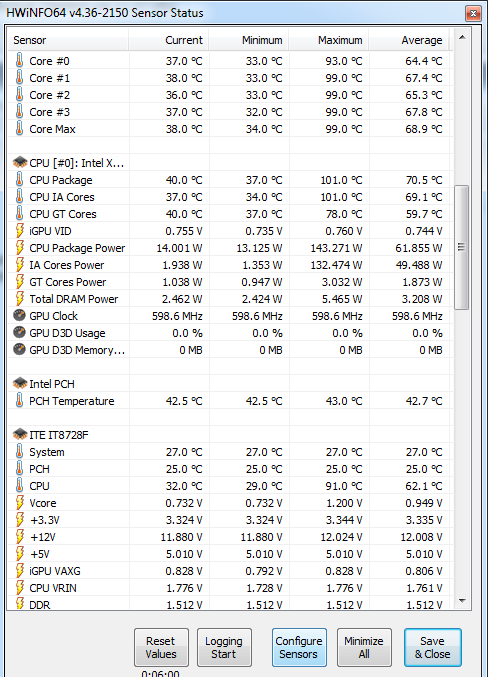

bei mir war nichtmal ansatzweise soviel wärmeleitpaste drinne Oo also hab jetzt Linx heruntergelaen und den test gemacht und diese HWInfo laufen lassen laut dem ding ist maximum 101 Grad und Minimum 40 Grad oO
Tja, das ist schön eindeutig.
Den CPU kühler kannst du dierekt wieder abbauen, dir ein video anschauen wie man WLP verteilt, sichergehen das die schutzfolie vom kupferblock runter ist und nochmal neu testen und dich wieder melden.

Die Mindest-Temperatur ist etwas hoch aber in Ordnung, aber die Maximal-Temperatur nicht.
Lende schrieb:
wie hoch dürfen die Temperaturen maximal werden ?
TJMax waren um die 100°C. Erreicht eine CPU die Maximal-Temeratur beginnt das Throttling - Heruntertakten. Mit dem Dark Rock 3 sollte die CPU diese Temperatur nie erreichen.

Ich tippe mal auf falsche Montage des Kühlers, weswegen der Prozessor 100°C erreicht und throttelt.
