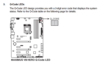

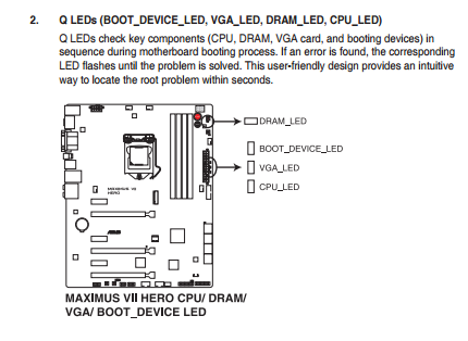

Das Handbuch hast du nicht wirklich gelesen, denn da gibt es eine Info dazu, dass wenn bestimmte LEDs leuchten
Und dann hat das Motherboard auch noch eine 2stellige LED-Anzeige
Der Code der dir dort angezeigt wird, wird im Handbuch beschrieben. Seite 1-33 ff..
Doch dies habe ich gelesen, kannst su mir es nur nochmal verständlich erklären was nun fakt ist. Fehlercode 10 zeigt es an, was bedeutet cpucore is starting. Was bedeutest das nun?
Wenn das System versucht die CPU zu starten und das scheitert und es für das scheitern eine LED (CPU_LED) gibt, dürfte das Problem wahrscheinlich an der CPU liegen.
CPU eventuell defekt, vielleicht auch nicht korrekt/ falsch eingesetzt. Vielleicht auch ein oder mehrere Pin im Sockel verbogen die für die Funktion der CPU verantwortlich sind, etc..
Kühler runter, CPU ausbauen und sich den Sockel genau(er) angucken ob ein oder mehrere Pins verbogen sind.
