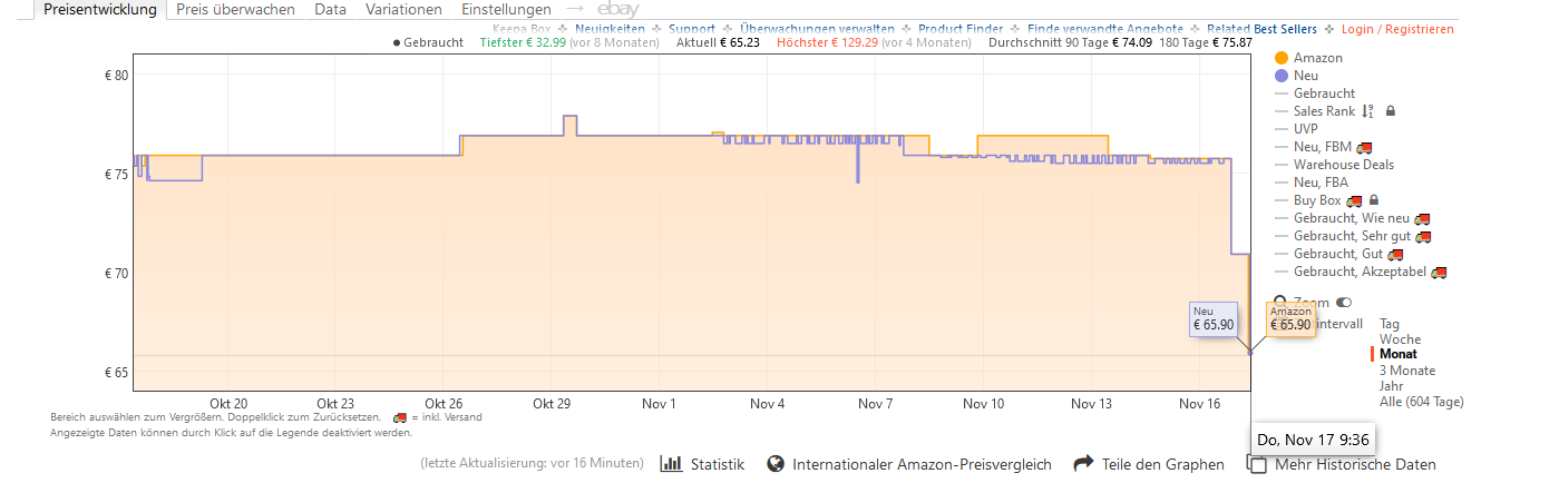

es ist seit ca. 2 wochen so dass es schon immer wieder angebote gibt bezogen auf black friday.
auch amazon selbst haut bis heute die 3. generation der echo dots z.b. raus zum schleuderpreis ~17€
preisverlauf sagt gut fürs c6:
