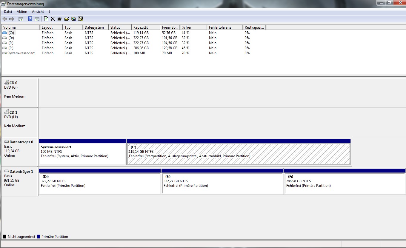

Stimmt, habe deshalb nochmal einen Screenshot gemacht:
Anscheinend sind alle Partitionen der HDD primär?! Ist das ein Problem?
Grüße
nein.
