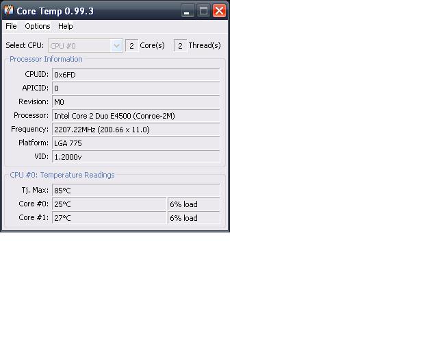

@garz: Lies bei Dir in Coretemp bitte die Delta-Werte aus, dann sind wir schlauer (Optionen -> Haken bei "show delta ...")
Der E4500 hat auch ein anderes Stepping (M0). Dieses verhält sich doch ein Stückchen anders als das alte L2. ;)
Aber hier besteht einfach das Problem, dass die Entwickler von CT auch nicht mit 100%iger Sicherheit wissen können, welche TJmax nun die richtige ist. Die 100°C TJmax beim E4300 begründete sich letztes Jahr aus den scheinbar korrekten Idle-Werten bei 100°C TJmax. Nun wissen wir aber mittlerweile auch, dass die Sensoren nicht dafür ausgelegt sind, verlässliche Idle-Werte anzugeben.
Man kann nur festhalten: die B2-C2Ds besitzen eine TCasemax von 62°C, die L2 ebenso. Bei den B2 sind die 85°C TJmax etabliert und anerkannt.
Eine TCasemax von 72°C weisen auch alle anderen G0-CPUs auf, und da passt eine TJmax von 95-105°C nach den zahlreichen Erfahrungen besser.
Folgerung: was für den B2 gilt, dürfte auch für den L2 gelten, wodurch die "wahre TJmax" bei dieser CPU wohl tatsächlich bei 85°C liegt.
