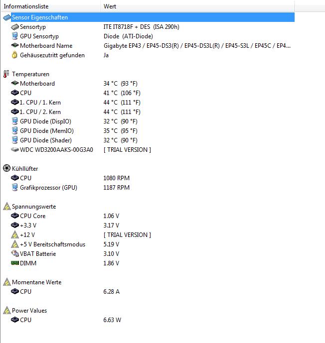

Hallo Forumbase,
mein neues System macht mir ein bisschen Sorgen.
Der auf einem Gigbyte GA-EP43-DS3L verbaute Intel C2D E8400(E0) ist im Idle ca. 40° warm. Ich habe einige Forenbeiträge auf andren Boards gelesen das die 20° im Idle haben ich habe mal glatt das doppelte.
Unter Volllast wird er mal gut 70° heiß.
Ich kann nicht genau sagen den Kühler habe ich bereits wieder neumontiert und die Wärmeleitpaste erneuert. Doch ich vermute der Kühler sittz immer noch nich richtig, aber dann müsste er ja andauernd aufdrehen weil er sonst heiß werden würde oder?
Im Anhang ein kleines Bild.
20° C in Idle halt ich auch nicht für realisierbar.
Versuch die Temps mal mit CoreTemp auszulesen.
Damit kannst du dann auch einen Auslesefehler auschliesen.
Steht doch oben.:D

Hast du denn die TjMax in Everest auch auf 100 eingestellt?
Datei > Einstellungen > Hardwareüberwachung.

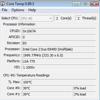

also ich hab jezz core temp am laufen da is tjmax auf 100 grad... nd der zeigt mir 39° bei beiden cores an wenn nur mozilla icq und xfire laufen
der witz is ja aber ich konnte ja einwandfrei spielen und er ist nicht abgekackt oder sowas nur die temps verwirren ein wenig
bild angehängt

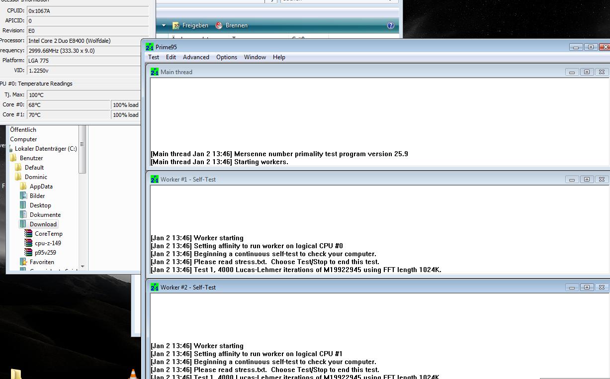

hier noch ein bild unter vollast...
sehr seltsam -.-
ich werde gleich nochmal den lüfter neu aufsetzen
So neu aufgesetzt und wie gesagt diese 4Klicks gehört. Temps sind fast gleich geblieben. IDLE = gleich geblieben, Volllast durch Prime95 = 60°-67°(10mins tested)
Kann das jetzt so hinhauen oder sollte ich doch evtl einen anderen CPU Kühler kaufen? Und einen Gehäuselüfter noch dazu
Alles im grünen Bereich. Absolut korrekt die Temps.
