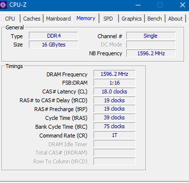

heyho
leider zeigt mir CPU-Z immernoch 2133 MHz an, obwohl ich im BIOS zunächst mal auf 3200 MHz gestellt hab. bin ein wenig verwundert darüber.
Weiss da jemand bescheid, wie man dieses Problem beheben kann?

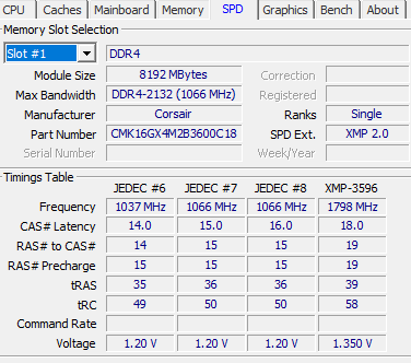

Unter memory schauen, nicht beim spd
Danke für den Hinweis! mach ich nachher zu hause (nach der Spätschicht) mal!
ich weiss allerdings nicht, warum die 3600 MHz nicht gehen wollen! PC startet aber es fährt nix hoch! da wollte ich heut abend auch nochmals kurz ran. Evtl hat auch hier bei jemand einen Ratschlag.

Da braucht dich nix wundern. Das ist OC und garantiert dir keiner. Im Gegenteil, es ist sogar sehr unwahrscheinlich mit Ryzen (noch dazu Ryzen 1) 3600 ordentlich ans laufen zu bekommen.
Dafür bräuchtest du eine CPU mit mega gutem IMC, ein top Board und sehr viel Ahnung und Zeit.

hier noch das wie besprochene Bild, nachgereicht!
