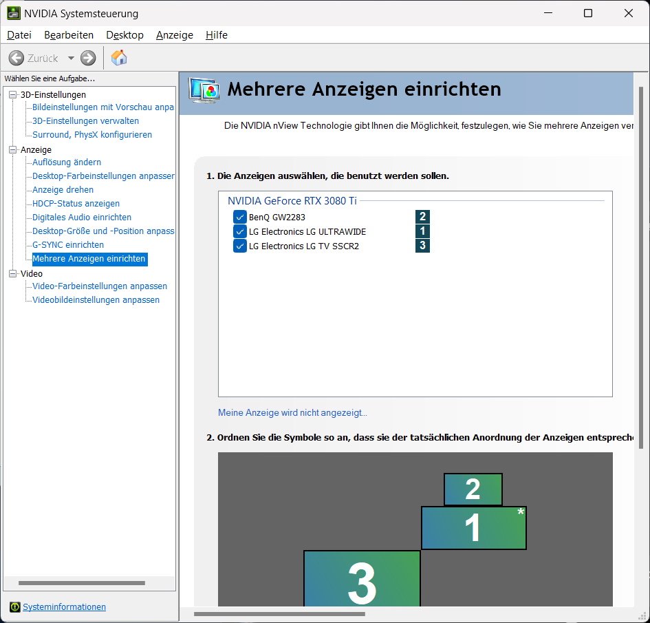

Wenn mein PC startet, ist mein 2. Bildschirm der default auf dem auch das BIOS angezeigt wird (angeschlossen über HDMI), wenn ich es starte, leider hängt er Kopfüber. Sobald Windows bootet, wird mein Widescreen Monitor als Hauptmonitor erkannt (Angeschlossen über DisplayPort). Ich habe bereits einiges probiert, dieses Problem zu lösen:
Kontrolliert ob der Monitor in allen Windows Einstellungen als Hauptmonitor ausgewählt ist:

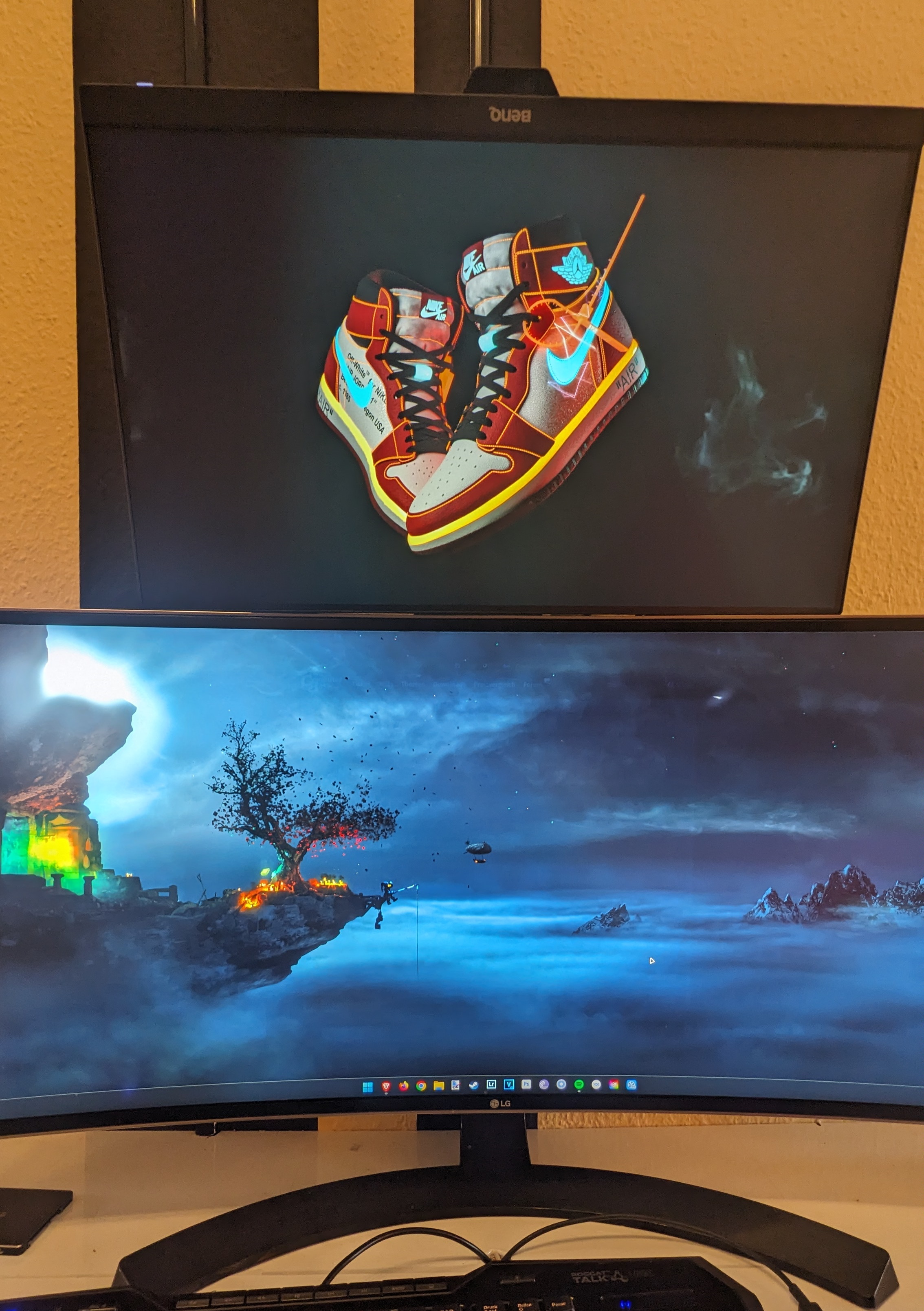

Dies ist der Grund, warum der Monitor verkehrt herum hängt, ich habe zu dem Zeitpunkt des kaufes keinen anderen Monimonitor gefunden, der möglichst schmale Ränder hat.
So ist der Abstand zwischen den Monitoren eben möglichst gering
Meine Monitore sind ähnlich angeordnet. Dreh doch den Benq um und schiebe ihn ganz knapp hinter den LG. Dann ganz leicht nach unten so das der Benq Schriftzug hinter dem LG verschwindet.
