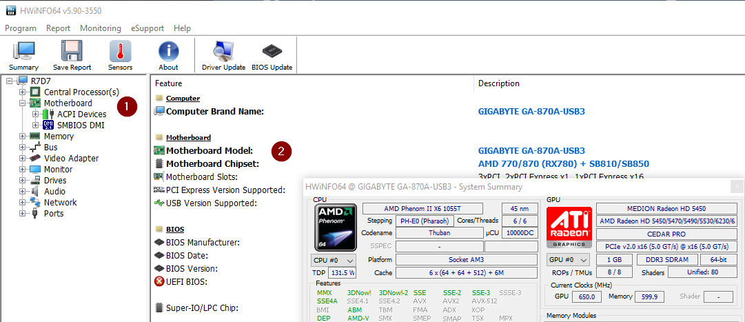

Brauchst nicht aufschrauben.
Nimm einfach das Programm hwinfo -> https://www.hwinfo.com/
