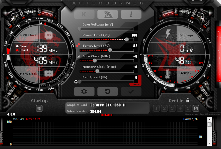

Schau dir den Link an! Afterburner und alles drauf & dann schauen was genau dein PC macht.

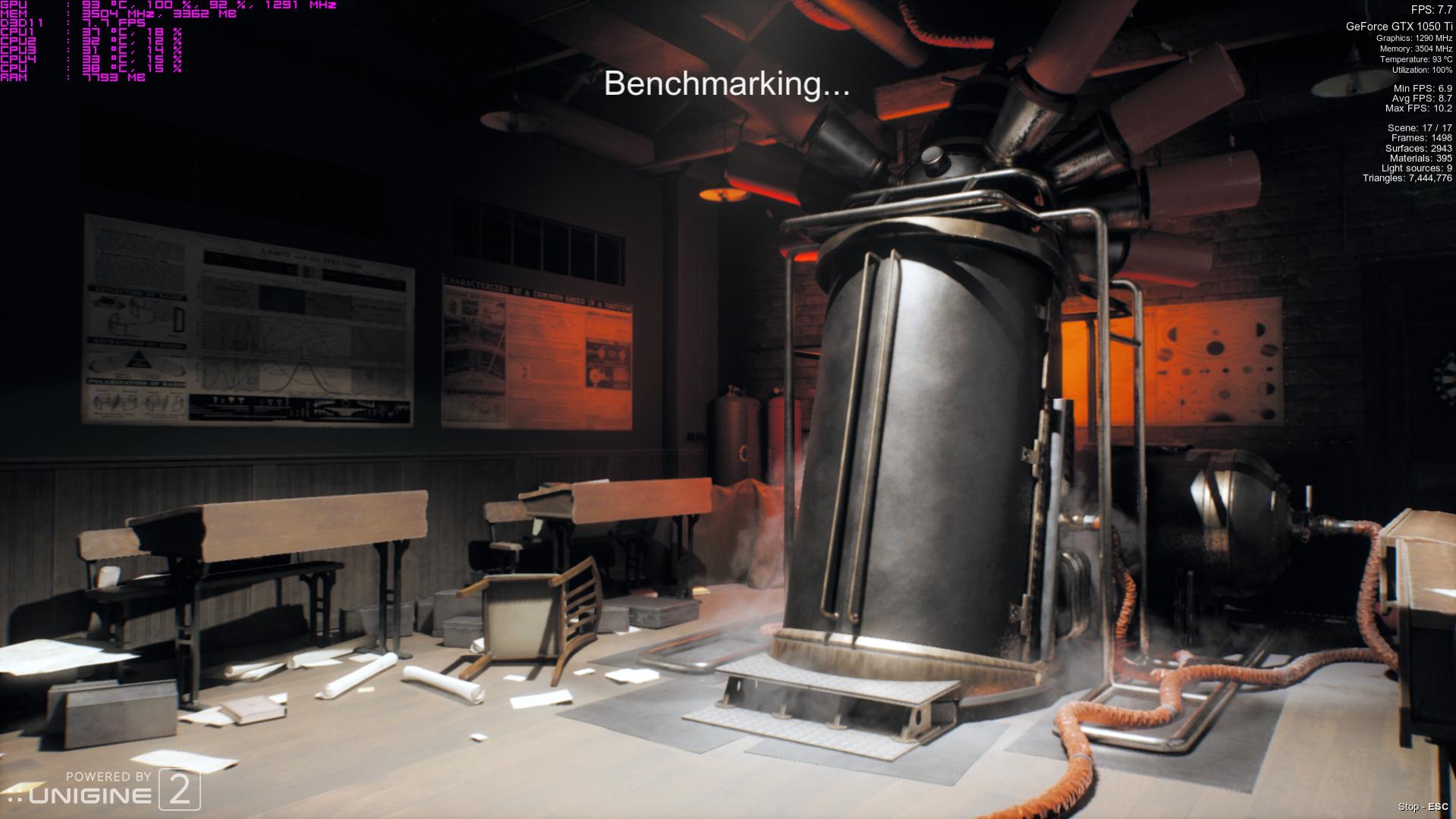

Unigine Superposition... hier muss die GPU bei 99-100% festgenagelt sein.
https://www.computerbase.de/downloads/benchmarks/unigine-superposition/
Lasse ihn mal bei 1080p @Extrem laufen und schaue dir auch hier die ° an.
88° sind schon Heftig. Was ist für eine 1050TI? Ergebnis scheint OK zu sein. Hier läuft sie. Schau wie gesagt, was macht sie -wenn- die FPS in den Keller gehen.

So sollte es bei dir (OSD) aussehen:

Die CPU & deine HDD. ° Taktet die CPU immer Max? usw. schau was passiert wenn die FPS in den Keller gehen. Auf meinem Bild siehst du ja alle Angaben.

Während dem Benchmark war Memory konstant auf 3504Mhz
Graphics hat bei ca. 1700Mhz und ist gegen Ende hin dann auf 1290Mhz gesunken
GPU startet wie gesagt mit 1700Mhz und gegen Szene 7 oder 8 landet es dann bei 1290Mhz und bleibt da.
93° ist aber wirklich hardcore. Da musste an Deiner Kühlung arbeiten.
Bist Du so freundlich und machst uns einen Screen vom GPU-Z Fenster, wenn der Rendertest läuft (? drücken im roten kasten)
Deine GPU ° ist wie hoch.... 93°... die ist viel zu Warm! Dreht der Lüfter? wie sieht dein Case aus und wie viele Lüfter hat es. Mach mal die Seitenwand auf. Meine 47° im Bild sind natürlich nicht Repräsentativität!

Die glüht ja auch und scheut vor mehr Hitze durch mehr Takt zurück. Was passiert wenn Du alle Einstellungen InGame reduzierst so weit es geht, Auflösung auf die kleinste Mögliche. Immer noch Drops und +Temps?
