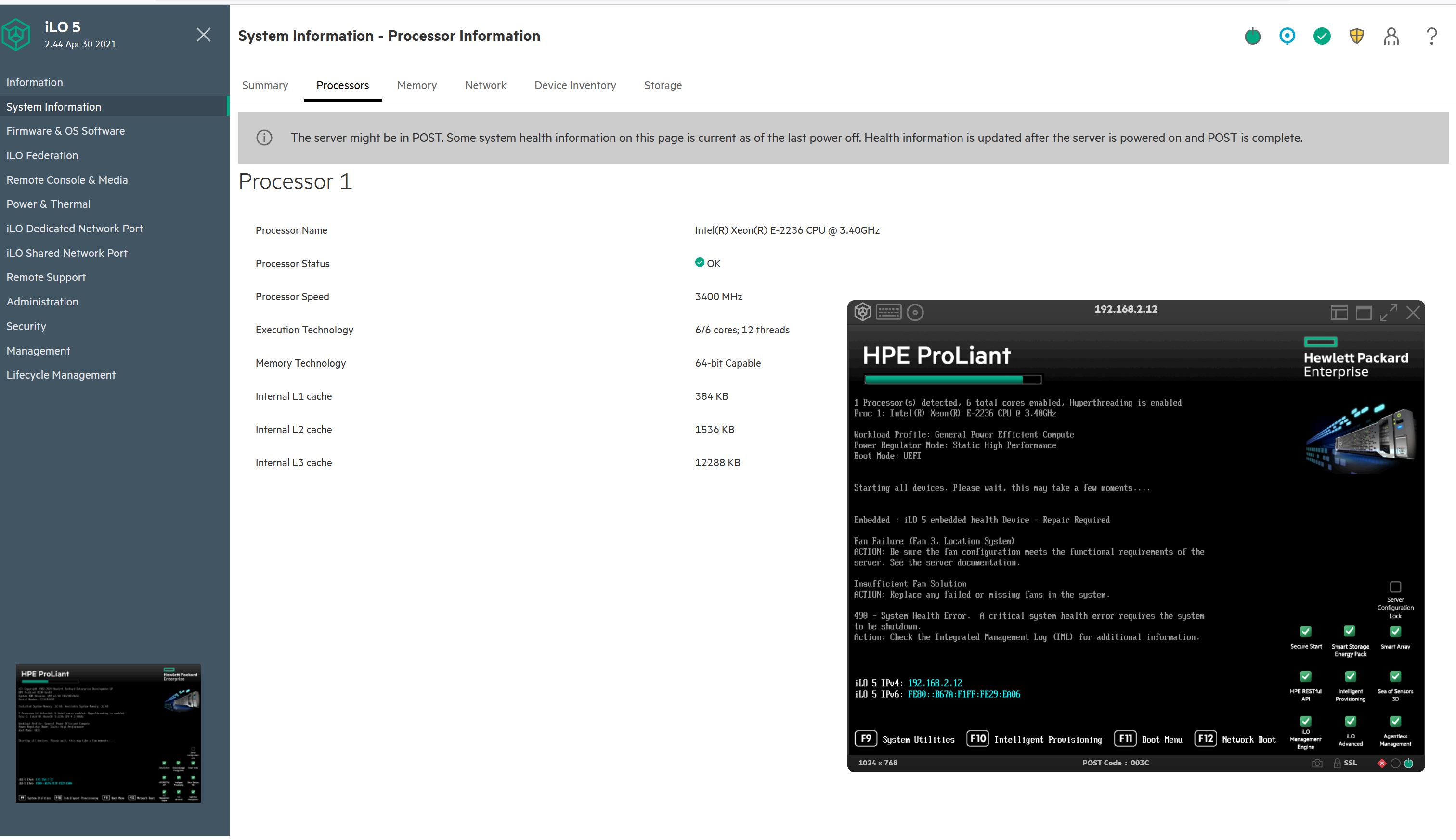

Ich habe hier einen HP ML30 Gen10 Server.
Dieser war von Werk aus mit einem Xeon E-2224 bestückt. Heute habe ich die CPU gegen einen Xeon E-2236 getauscht. Den orginal CPU-Kühler habe ich beibehalten.
Nun möchte mein Server aber nicht mehr booten. Der Prozessor wird aber ohne Probleme im BIOS (UEFI) des Servers, sowie im iLo erkannt...
Hat jemand eine Idee? Google bringt mich überhaupt nicht weiter.
Habe mal einen Screenshot angehängt.
Danke schon mal ;-)

Bleibt der Server einfach nur stehen, weil ein Lüfter defekt ist? Schon mal kontrolliert?

Die Meldung ist doch recht eindeutig. Schau dir an, ob Fan3 funktioniert (welcher das ist, konnte ich auf Anhieb nicht in der Doku finden).
OK... Fan3 scheint der CPU-Lüfter zu sein... Zumindest ist das bei anderen Servermodellen der Fall... Ich werde den morgen mal gegen den Intel Boxed Lüfter tauschen, nicht das der nen Kabelbruch oder ähnliches hat.
Er dreht, aber vielleicht kommt kein PWM Signal an...
Ich werde Euch auf dem laufenden halten ;-)

Es scheint sich wirklich um einen Kabelwackler oder um ein Kontaktproblem gehandelt zu haben. Habe den PWM Stecker vom CPU Lüfter mal abgezogen und wieder aufgesteckt, jetzt funktioniert alles wieder. Dem BIOS fehlte wohl das PWM Signal...
Die Temperaturen der CPU sind absolut im grünen Bereich, ich denke mal da wird überall der gleiche Lüfter verbaut.
