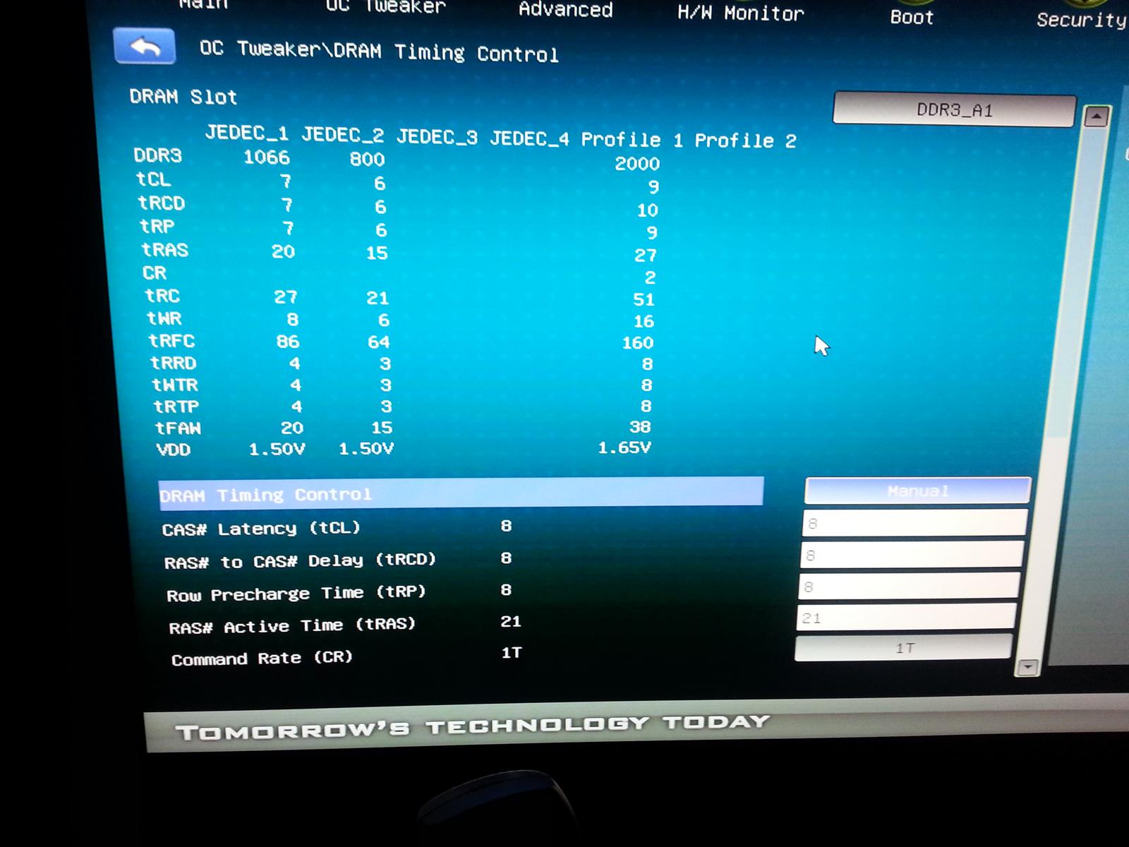

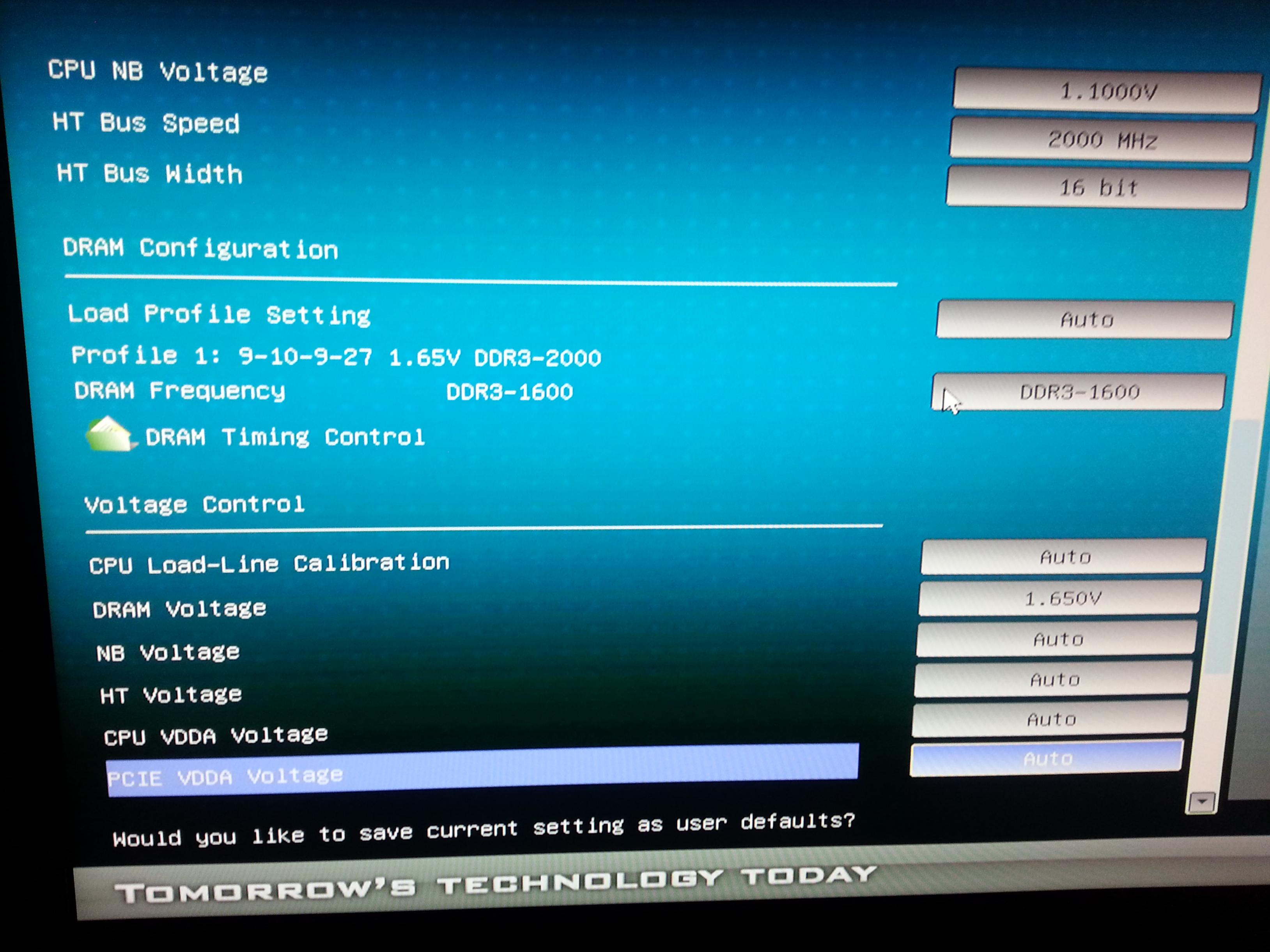

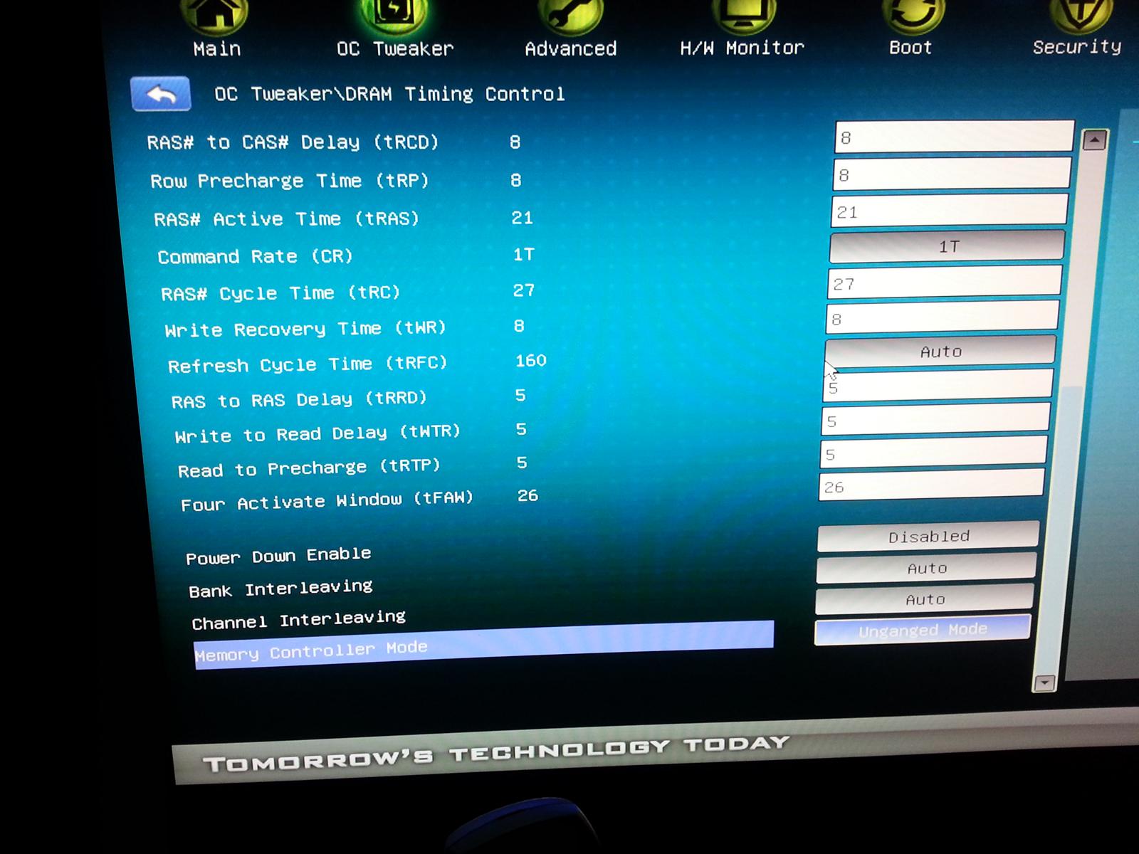

Was für DRAM Timings hast du?RAM auf welchem Takt?
Mach mal vom UEFI ein paar Screenshots zu RAM Spannung, Takt und Timings.
Lese ich wie aus?
Einfach ins BIOS (mittlerweile UEFI) gehen. Dann DRAM Timings suchen. Taktrate steht auch da. Sieht etwa so aus: 20120917_195739.jpg
Dann in DRAM Timing Control und dann ein Screenshot machen (per Handy oder Digicam) und dann hier posten.

Kannst du das genaue Modell vom Arbeitsspeicher angeben?Corsair XMS3 DDR3-1600 oder Vengeance DDR3-1600?Dann die Timings von Hand eingeben. Wenn du die XMS3 DDR3-1600 hast, brauchen die 1.65V DRAM Voltage. Dann Timings von Hand einstellen:
9-9-9-24-1T-24-Rest auf Auto lassen
