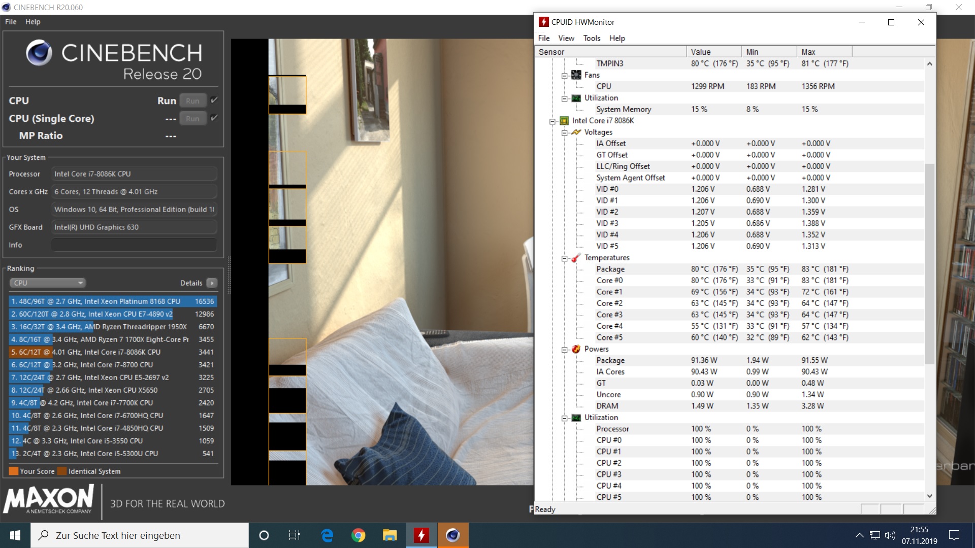

Hier mal ein aktueller Screen mit einem Cinebench Run, Einstellungen alle default. WLP frisch aufgetragen. Die Temperaturen bleiben während des gesamten Tests ziemlich konstant.
Kühler: Noctua NH-U12 SI
Was sagt ihr dazu?

Würde sagen zu heiss. Mein i7 wird in Cinebench um die 60 grad warm.
