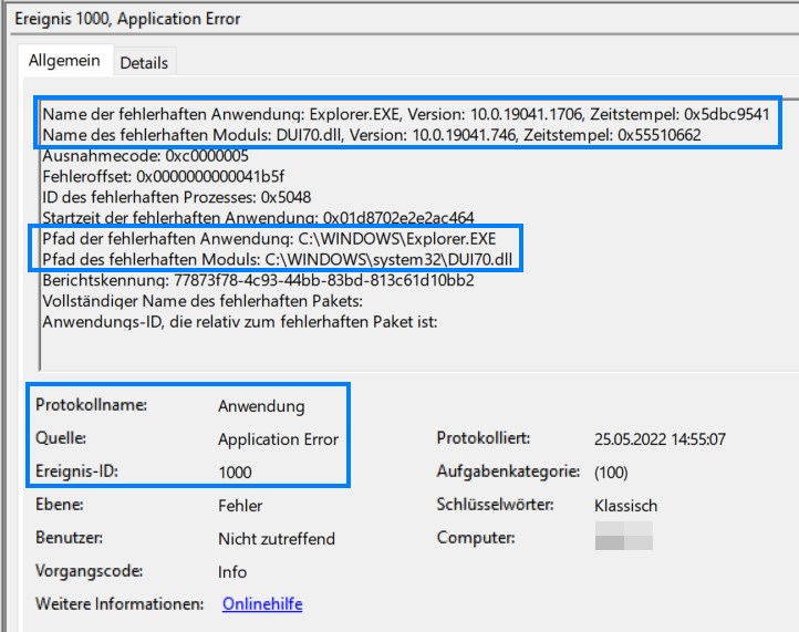

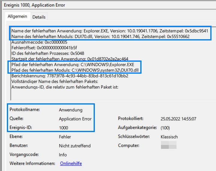

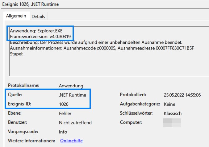

Hier mal zwei Screenshots der beiden "Fehler", die nach so einem Explorer.exe Absturz in der Ereignisanzeige dargestellt werden:
Ereignis 1026:
Ereignis 1000:

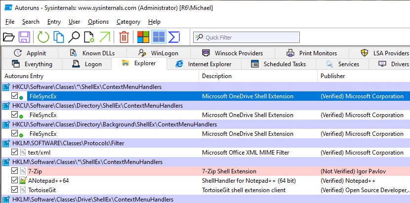

Shell Erweiterungen hast Du bereits erwähnt. Das sollte eigentlich die wahrscheinlichste Ursache sein. Um die unnötigen Erweiterungen zu deaktivieren gibts mit AutoRuns auch ein Tool von Microsoft:
https://docs.microsoft.com/en-us/sysinternals/downloads/autoruns
Ich würde probieren, dort nach und nach unnötige Erweiterungen zu entfernen bis der Fehler nicht mehr Auftritt.

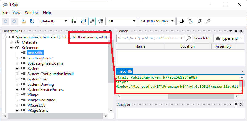

Es gibt schon Spiele, die mit .NET geschrieben wurden, z.B. Space Engineers, aber die laufen aber als separater Prozess und sollten den Explorer nicht zum Absturz bringen. Wenn Du Dir wirklich die Mühe machen willst, zu schauen welches Programm welche .NET Version nutzt, geht das z.B. mit ILSpy:
https://github.com/icsharpcode/ILSpy/releases/tag/v7.2.1
Wenn ein Programm tatsächlich mit .NET Framwork geschrieben wurde, lässt es sich damit öffnen. Unter der Referenz zu mscorlib steht dann die Version.

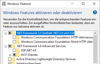

Auf dem Bild dort, die Option ".net framework 4.8 advanced services" mal rausnehmen,
Neustart und wieder einschalten dort. Hab ich eben unter anderem gelesen.
