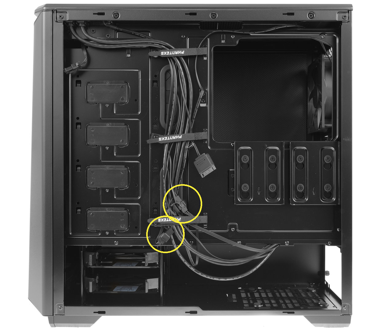

Wenn du die Lüfter mit der Taste an der Casefront steuern willst, werden diese in der Regel an einen Hub angeschlossen - oder im Falle des Phanteks an die oben bebilderten Kabel. Dann sind die eigentlich direkt mit dem Netzteil verbunden und gehen nicht übers Mainboard.
Wenn du die Lüfter am Board anschliessen willst, hast du die BIOS Steuerung, aber dafür keine an der Casefront. Beides gleichzeitig geht nicht.

Ein 4-Pin Stecker würde auch nicht in die Buchse der Lüftersteuerung passen; siehe Bild im Beitrag #3.

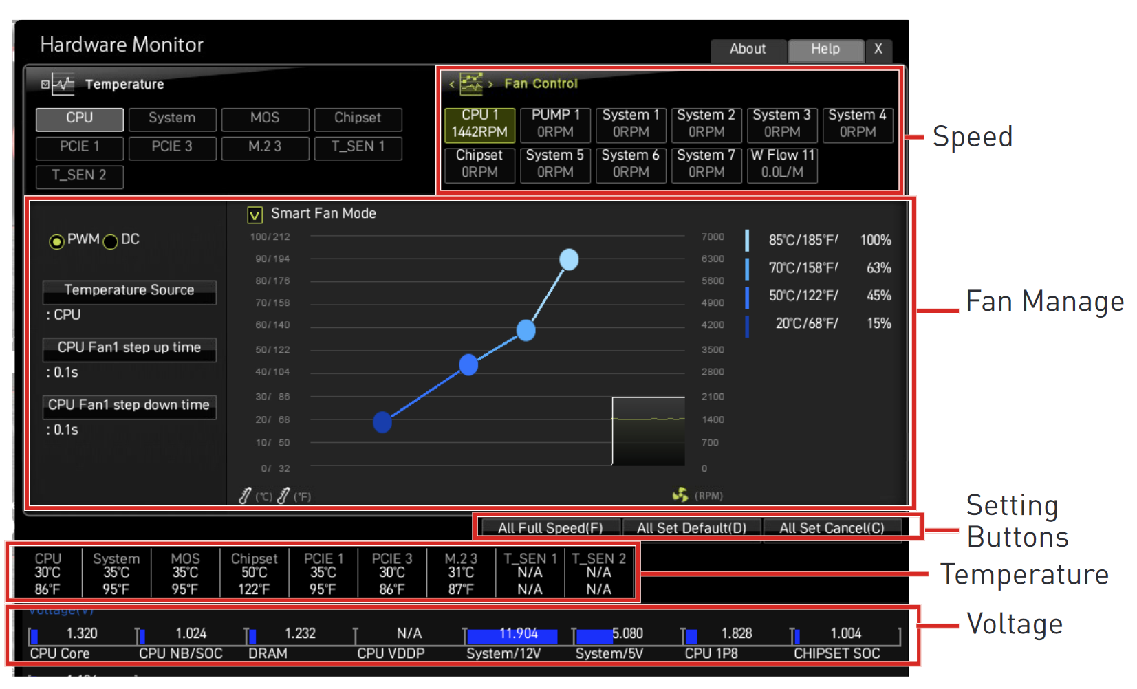

  • Lüftersteuerung über das Mainboard
    Die Möglichkeiten sind abhängig vom Mainboards und bei neueren Mainboards sehr umfangreich.
    Beispiel
    • pro
      • einstellen von Lüfter-Kurven, die abhängig von der Temperatur einer Komponente, wie die CPU-Temperatur, festgelegt wird
      • Steuerung von 3-Pin (DC) und 4-Pin (PWM) Lüftern pro Anschluss möglich
    • contra
      • Zugriff über das UEFI oder Software, deren Verwendung ich nicht empfehle
Nikpex schrieb:
Und könntest du mir dementsprechend sagen was für einen Anschluss ich bei dem Gehäuse Lüfter kaufen soll.
Das hängt davon ab, wo sie angeschlossen werden. Nach dem Bild des Phanteks Eclipse P400s können an der Lüftersteuerung des Gehäuses nur 3-Pin Lüfter angeschlossen werden. Falls sie am Mainboard aneschlossen werden, vom Anschluss des Mainboards.
