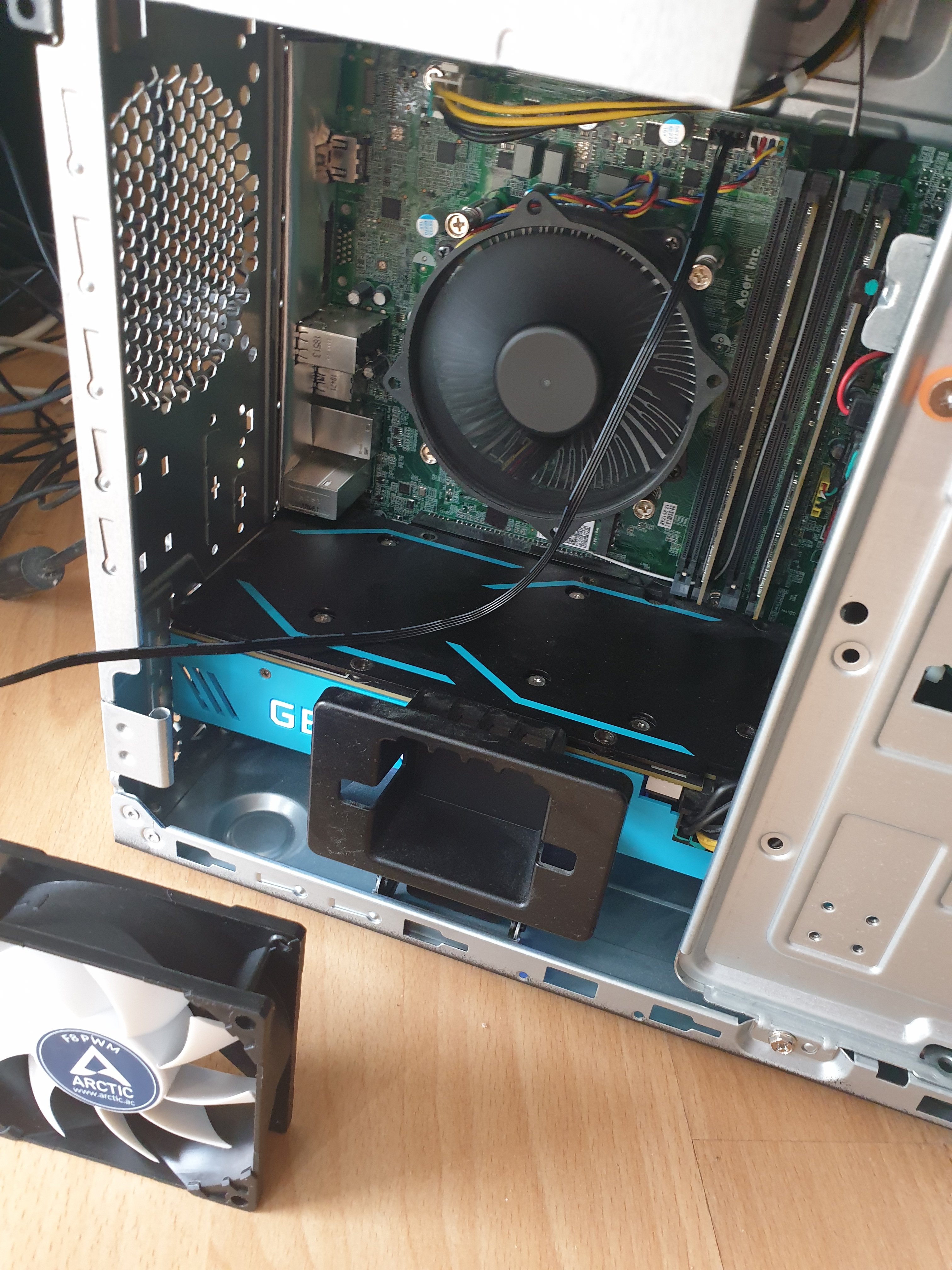

So sieht das Momentan aus, weiß echt nicht warum der Lüfter nur beim start anläuft. Der sollte mit 12V laufen

@EphraimL:
was für ne 2070 ist das denn? ne karte mit blowerkühler? dann sind die temps relativ normal und von zusätzlichen gehäuselüftern dürfte so ne karte auch nicht so stark profitieren (was nicht heißt dass ein entsprechender lüfter nicht sinnvoll wäre). könntest du ein foto vom offenen rechner machen?
vllt mal mit undervolting beschäftigen?
und möchte die nicht ständig bis ans Limit ausreitzen.
wo ist hier der zusammenhand mit den temps? da ist bei 85°C noch kein wirkliches "limit" erreicht.

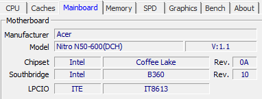

Was für eine Gehäuse, Mainboard, usw. ?
da wäre das Mainboard, zum Gehäuse hatte ich nur herausgefunden, dass der Acer Nitro 50-600 ein 16 liter Gehäuse besitzt. Eine Modellnummer habe ich nicht gefunden, sorry.
das ist ja so ein Fertig-PC, da ist das mit den Mainboards immer so eine Sache, häufig sind das abgespeckte Versionen, bei denen nicht alle Funktionen aktiviert sind (bzwl auch mit reduziertem BIOS-Umfang).

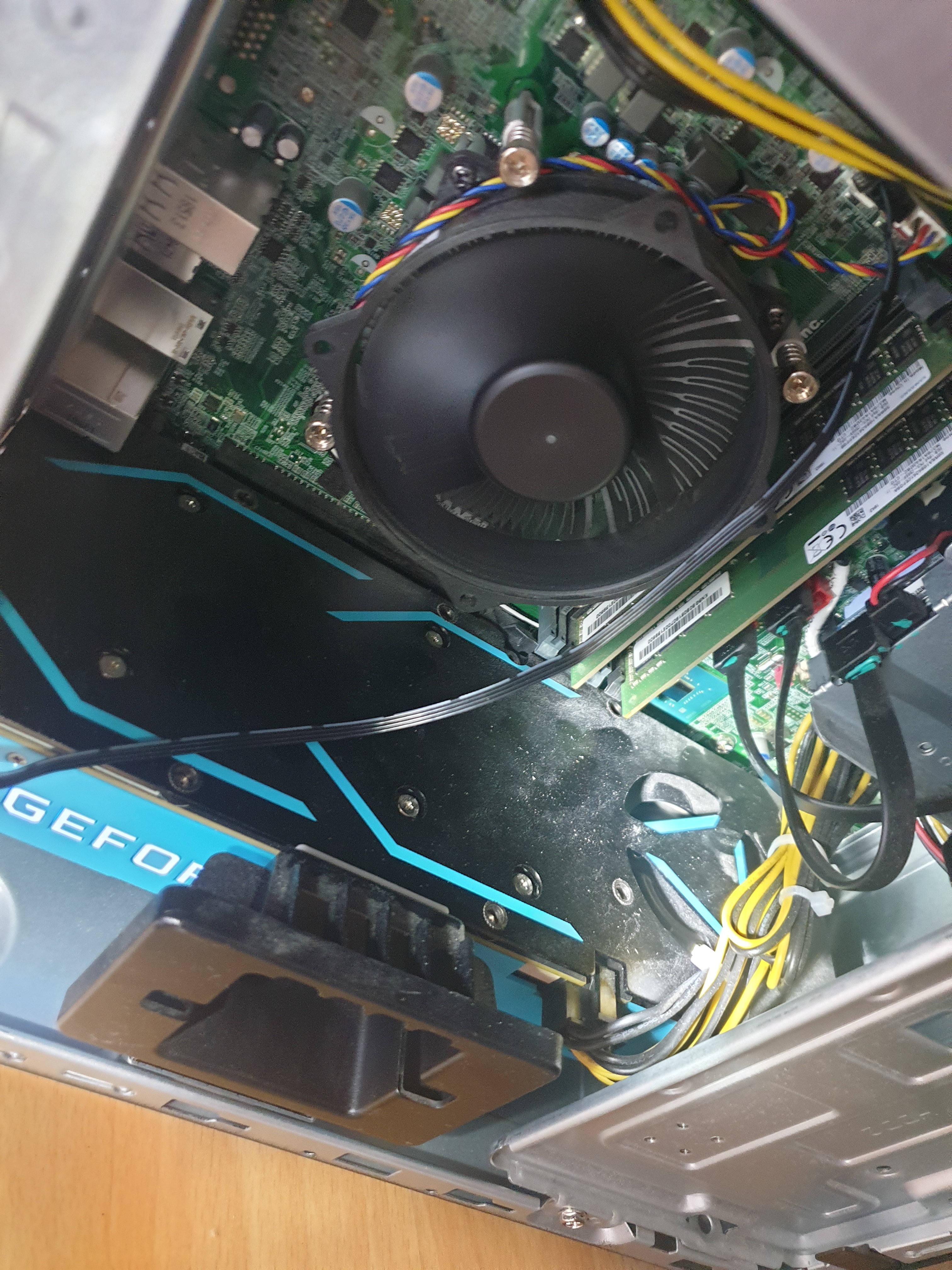

Und hier ein Bild von der anderen "Innenseite"ich hoffe man erkennt den kühler an der GraKa

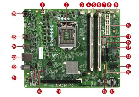

Es ist (vermutlich) das Vorgängermodell, aber das Mainboard hat rechts einen zweiten Lüfter-Anschluss (9).
Eine Option ist den Gehäuse-Lüfter über einen Y-Adapter mit dem CPU-Lüfter steuern zu lasse.
Ja bei meinem Model ist der System Fan anschluss direkt neben dem CPU-Lüfter anschluss. Ich glaube ich werde mir dann wohl ein Y-Adapter zulegen.

@EphraimL:
interessant, das bild in #6 wurde mir vorhin noch nicht angezeigt.
jo, karte mit radiallüfter, die dürfte von nem ausblasenden hecklüfter kaum profitieren. 85°C ist vermutlich das eingestellte TT (Temperature Target) und wenn das erreicht wird drehen die lüfter (stärker) auf. das ist aber nicht das limit dessen was die karte abkann. das TT kann man mit programmen wie dem MSI Afterburner erhöhen.
