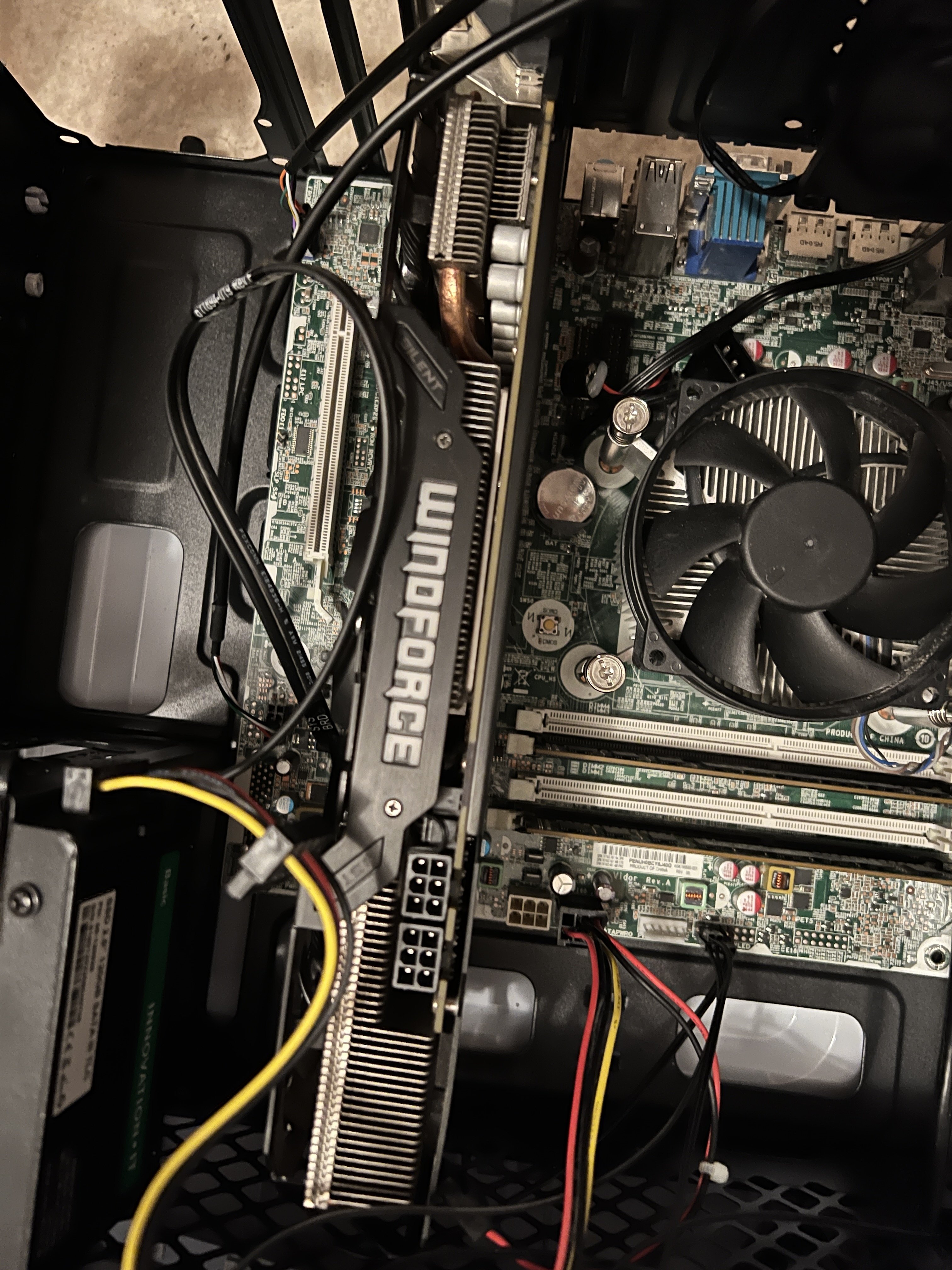

Hallo Leute,
bin gerade dabei einen alten PC mit einer neuen Grafikkarte in einer neuen Box einzubauen. Ich will Schritt für Schritt die einzelnen Teile erneuern.
Das Problem ist: Ich glaube meine neue Graka lässt sich nicht anschließen oder übersehe ich da etwas? Die Kabel vom Netzteil passen alle an das Mainboard und das Netzteil hat keine weiteren Anschlüsse für die Graka.
Grafikkarte: Nvidia geforce gtx 960 (mit 3 Lüfter)
Ich bitte um Verständnis und viel Hilfe 🙏🏻 ich bin noch ein kompletter Newbie im ganzen Thema

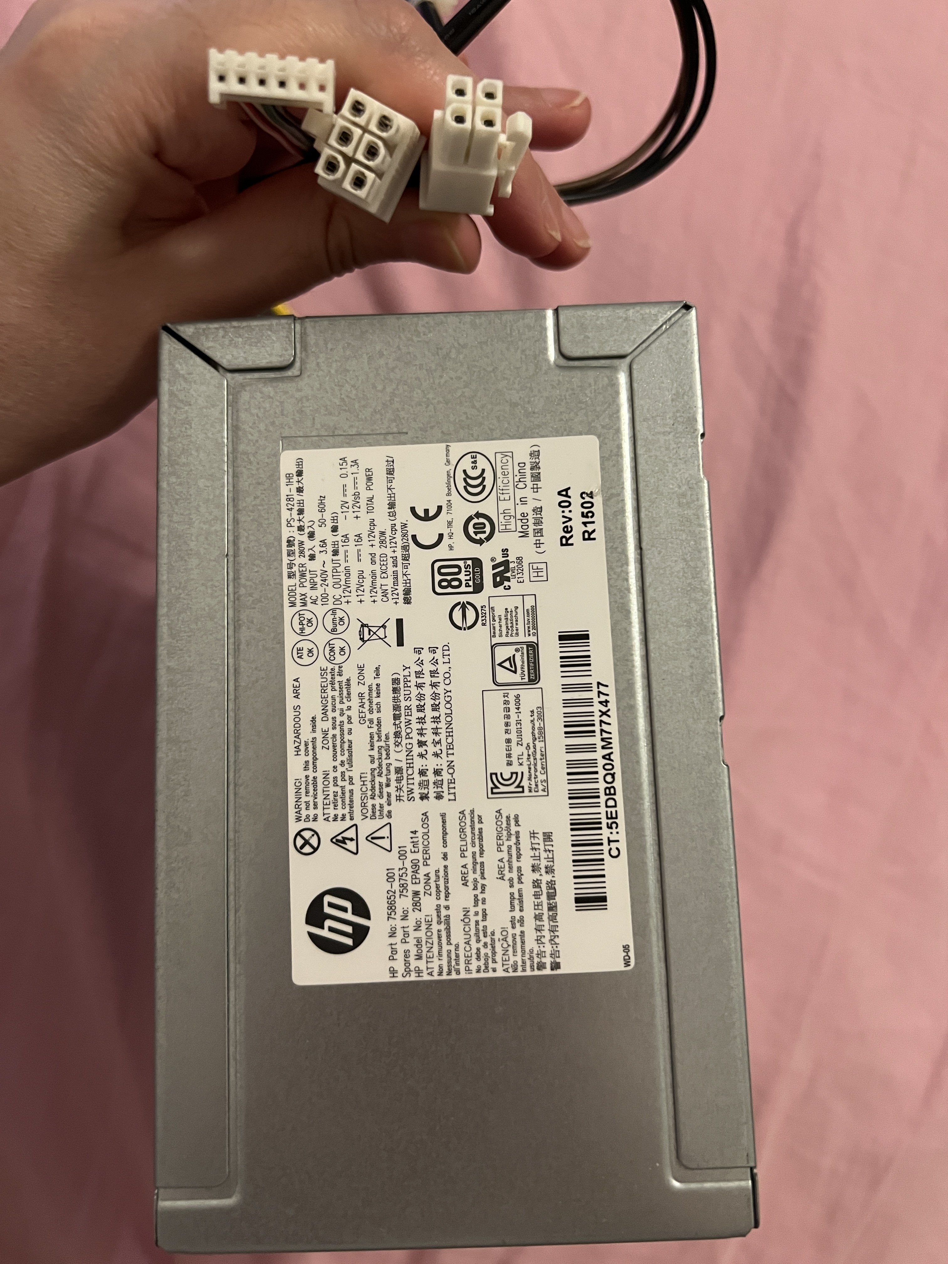

Das ist alles, was das Netzteil an Anschlüssen hat?
Mit dem Netzteil und der Graka wird das nichts. Es kommt erschwerend dazu, das ein handelübliches Netzteil zwar die Grafikkarte unterstützt, aber nicht kompatibel mit der Hauptplatine sein wird.

Das ist ein OEM Mainboard, auf dem die Grafikkarte nicht einmal garantiert funktioniert, wenn das Netzteil passt.
Keider haben das Netzteil und Mainboard keine den "algemeinen standards" entsprechenden Stecker. Bevor du eine andere GPU einbaust, braucht es noch ein anderes Mainboard, ein anderes NEtzteil und vermutlich sinnd neuer RAM und eine neue CPU dann auch logisch. Es sei denn, du schaust ob di eun passendes board auf ebay findest
Reaktionen: xxMuahdibxx, Captain Mumpitz, fixedwater und eine weitere Person
Rechts neben dem Windforce Schriftzug hast 2x6 Pin Anschlüsse
Die müssen mit dem NT verbunden werden.
Scheint dann also so als würde dein NT zu klein sein?
Welche GraKa war zuvor verbaut?
Das Problem ist, das HP Netzteil hat diese Anschlüsse nicht, und ein neues Standart NT, hat zwar einen Anschluss für die Graphikkarte, aber nicht die passenden Anschlüsse für das HP Mainboard, und außerdem hat ein neues NT andere Abmessungen und wird nicht in das Gehäuse passen.
Nenn mal den genauen Typ bzw die genaue Bezeichnung des HP PCs, vielleicht hilft das weiter, aber wenn es ganz dumm läuft braucht du ein neues Mainboard und ein neues NT und ein neues Gehäuse.
Selbst wenn das NE die Anschlüsse hätte, könnten die 280W davon knapp werden 😅
Reaktionen: sethdiabolos
Es gibt ATX auf HP OEM Adapter für ATX konforme Netzteile.
In jedem Fall ist ein neuen Netzteil nötig. Ob das für die Kiste lohnt ist dann natürlich fraglich, wo es ganze Rechner komplett recht günstig gebraucht gibt.

Ja, weil das HP-Netzteil herstellerspezifisch ist und daher auch nicht die nötigen Anschlüsse hat. Laut der Beschriftung (280W) dürfte das Teil auch nicht wirklich genug Strom liefern... Welcher Rechner ist das?
Um das mal mit Menschlichem Begriff auszudrücken, HP hält sich oft nicht an die ATX Norm und macht absichtlich etwas, das inkompatibel ist.

Ist iirc bei solchen proprietären Boards so, daß die Stromversorgung 12V-only ist und das Board die anderen Spannungen selbst bereitstellt. Das stellt weniger Anforderungen an das Netzteil. Sollte mit ATX 12VO ja auch für andere Boards kommen, hört man nur irgendwie wenig von.

Wie bereits mehrfach erwähnt hat hier HP ein 12V Only Design verbaut, für das du eine normales ATX Netzeil nur mit Adapter zum laufen bekommst.
