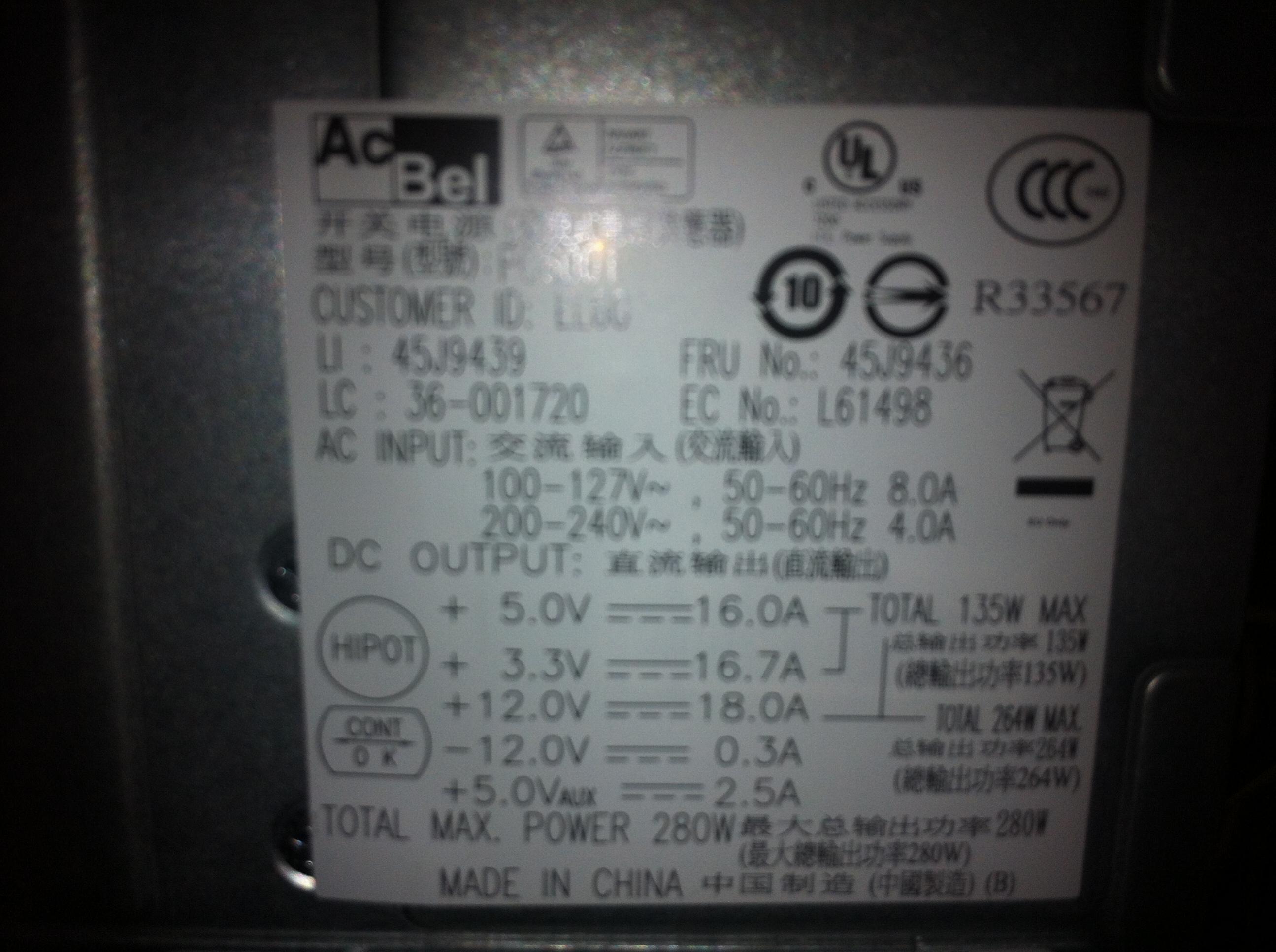

Vom Netzteil hänge ich mal ein Bild an, weil mir das ein wenig komisch vorkommt, habe noch nie von der Marke gehört und ab und zu gelesen, man sollte bei Netzteilen vorsichtig sein.

Und dann noch die Frage bzgl. des Netzteils, ich denke es wäre gut da ein Neues reinzuhauen, oder liege ich da falsch?

Ja da sollte ein neues her, wenn ne GraKa rein soll, die mehr Verbrauch hat als die alte :D

Ich würde das Netzteil rausschmeißen.
Da es für eine stärkere Grafikkarte nicht genügend saft hätte und es mir stark nach einem China Böller aussieht :D

Ist zwar ein Chinaböller Netzteil, aber laut Datenblatt hat es bis zu 264Watt auf der 12V Schiene, sollte eigentlich für eine neue Grafikkarte reichen, wenn das Budget zu eng werden sollte.
Ein neues Markennetzteil sollte jedoch auf jeden Fall vorgezogen werden :D
Edit: Oh, hab das "Total Max. Power 280 Watt" übersehen.
Jo, das NT sollte auf jeden Fall raus :p

Bei 200 würde ich dir die Asus 650ti und ein Thermaltake Hamburg Netzteil empfehlen

Was ist der Unterschied zwischen den beiden Netzteilen?
das preiswertere NT hat Kabelmanagement (=abnehmbare Kabel, wenn einzelne Anschlüsse nicht gebraucht werden --> mehr Ordnung im Gehäuse), das teurere hat bessere (effizientere = stromsparendere) Technik verbaut und 5 Jahre Garantie
