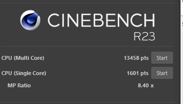

Anbei meine Cinebench R23 Scores (jeweils 10 Min Run) sowie die Temps.
Sind gerade noch so okay oder?

89 peak?
Yep, OK
Reaktionen: TomH22
Habe eben die Lüfterkurve sowie die Gehäuselüfter nach oben gedreht und Zack - 85 Grad Peak und knappe 14500 Punkte im Multicore. Gut zu wissen, dass das doch so viel ausmacht
