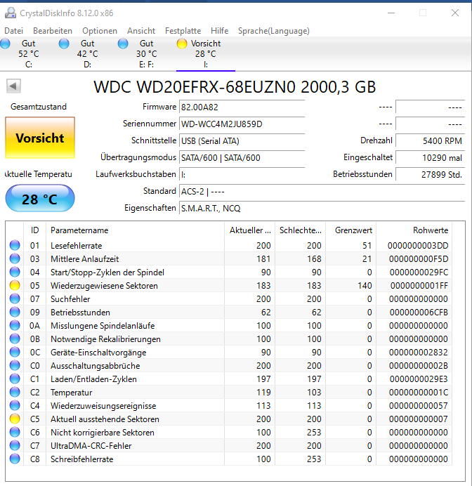

Was sagt denn ChrystalDiskInfo?

hier die auswertung:
Hast du sie mal richtig formatiert? Also kein Quick Format, sondern wirklich ein paar Stunden? Falls ja, würde ich sagen, die ist schrottreif.

versuche nochmal kein schnellformatieren und dannach weg damit falls sie noch zickt.,,
Da es aber schon einige ausstehende Sektoren gibt sehe ich da keine Hoffnung mehr, die Reservesektoren sind wohl schon verbraucht.
Kenne dieses Prozedere nur zu gut, es werden immer mehr Ausstehende werden.
Falls keine Garantie mehr vorhanden ist ein Fall für den Müll, dieser Platte kannst du nicht mehr vertrauen.

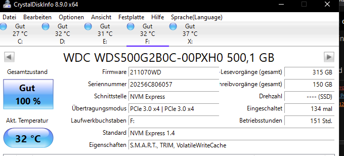

BTW was ist C für ein Datenträger ... ist relativ heiß mit 52 °C.
Reaktionen: cyberpirate
Bei m.2 SSDs auf der Rückseite vom MoBo ist das IMHO eine völlig bedenkenlose Temperatur. Die in meinem Server ist dauerhaft zwischen 50 und 55°C
Selbst für eine HDD finde ich das nicht bedenklich.
Finde Ich schon. Meine Kingston zu Hause hat 32°C. Meine WD hier auf Arbeit auch. Mag sein das so Temp in Ordnung gehen. Aber weniger ist bei HDD wohl immer besser. Gerade bei NB HDD´s sehe Ich immer wieder das Kisten die eh zu warm sind auch oft defekte HDD haben.
Finde Ich
Kommt doch immer auf die Specs der HDD an.
Wenn ich mich mal ein paar Jahre zurück erinnere, da war es schon ein Highlight, wenn die Maxtor HDDs unter 60° kamen, wohingegen die Samsungs im gleichen System zwischen 45 und 50° liefen.
Klar ist die ideale Temperatur zwischen 35 und 40°C, aber wenn die bei Last mal über 50°C gehen ist das absolut bedenkenlos. Nur dauerhaft sollten heutige HDDs nicht diesen Temps ausgesetzt sein.
Bei SSDs sieht es da anders aus. Die sind für höhere Temperaturen ausgelegt und da würde ich mir auch bei dauerhaft 50 oder 55°C keine Sorgen machen.
Du zitierst eine Aussage die sich auf HDDs bezieht und zeigst einen Screenshot einer SSD. Die kannst du (idle) nicht mit einer HDD vergleichen! Da ist keine Mechanik drin, die Wärme verursacht.
Ich habe übrigens in 25 Jahren noch nie klopf klopf klopf eine defekte (eigene) HDD oder SSD gehabt.
danke, ich probiere es mal später mit dem tool.
Ja C und D sind 2 SSD´s die in meinen BeQuite! hinter dem Mobo montiert sind.
ich denke, die 10 Grad, unterschied kommen daher, da eine von dennen genau hinter meinem 3800X hängt :D
aber wenn 55 ok sind für SSD ist alles tutti, zur not würde ich sie halt in den HDD case holen und hätte bessere temps, aber ist ja nicht notwendig?

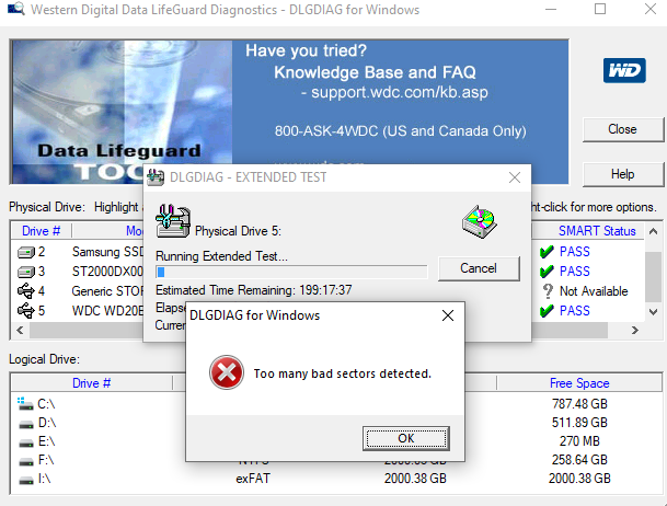

Analysiere die Festplatte mit WD's Data Lifeguard Diagnostic. Wenn nicht zu viele Sektoren betroffen sind, und der Fehler auch nicht weiter fortschreitet, ist damit ggf. auch eine Reparatur möglich.
erstes tool failed:
nun noch ein letzten versuch mit dem HDDGURU
Wenn's keine Reparaturoption gibt, ist die Platte Schrott. Das mit dem Low Level Format war glaube ich aus dem letzten Jahrhundert. :rolleyes: Ich dachte das geht nicht mehr, oder gibt's nicht mehr, oder macht nichts anderes als die Tools der Festplattenhersteller.
Wenn die Reservesektoren aufgebraucht sind, ist Schluss.
Es gibt auch noch HDD Low Level Format Tool. Das hat mit dem Low Level Format aus dem letzten Jahrhundert nichts zu tun. Es setzt zumindest die schwebenden Sektoren zurück.
Jo, die Platte is einfach hin.
