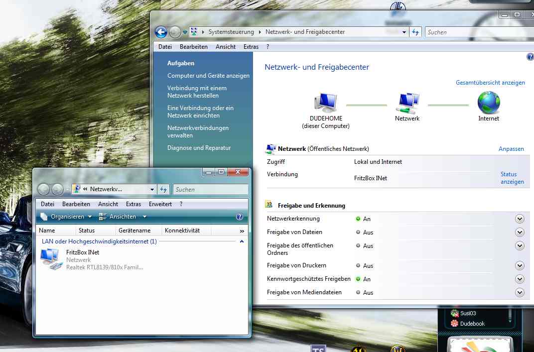

ich habe Probleme beim einrichten eines netzwerks, mit direktlanverbindung.
Fritzbox -> Vista- PC Lankarte -> Internet Vista- PC <- funktioniert
Vista- PC Lan vom Motherboard -> Laptop XP <- Probleme eine zweite lanverbindung aufzubauen (1. ist vom pc zum router. siehe Bild 1)
Wenn ich das Lankabel beim laptop steck, leuchtet die grüne led beim lanstecker, beim pc wenn ich das lankabel einstecke, leuchtet nichts.
Im Gerätemanager habe ich auch diverse Probleme die damit zusammen hängen könnten..siehe Bild 2.. ich aber nicht weiß wie ich die beheben kann...
Hoffe ihr könnt mir helfen, wäre super.
MfG
Gustl

bei den oberen beiden steht unter Gerätestatus :
Das Gerät kann nicht gestartet werden. (Code 10)
Klicken Sie auf "Problembehandlung", um Daten zu diesem Gerät an Microsoft zu senden und zu prüfen, ob eine Lösung verfügbar ist.
und bei WAN Miniport:
Der Gerätetreiber für diese Hardware kann nicht geladen werden. Der Treiber ist möglicherweise beschädigt oder nicht vorhanden. (Code 39)
Hab wirklich keine Idee wie ich an dem Problem ran gehen soll. :(
