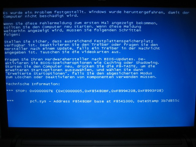

Folgendes Problem...Gerade ist der HP530 mit Freedos angekommen http://geizhals.at/a255713.html
Leider ist es mir nicht möglich das Betriebssystem Windoof draufzuhaun...
Nach dem Laden des Setups erscheint immer die selbe Fehlermeldung im bluescreen..
"....Überprüfen sie die Festplattenkapazität oder tauschen sie die Videokarte aus...."
strange...
formatierung nicht möglich im dos...
bin grad am überlegen, aber ich hoff auf eine schnelle antwort..
aja, und knoppix läuft nach auch nicht hoch...kann irgendwie nicht auf hdd zugreifen..
muss ich hier zuerst einen sata-treiber oder ähnliches instaliern ??
mfg

Habe diesen Laptop heute auch bekommen und genau das gleiche Problem =(
jep...die gleiche fehlermeldung meinte ich...so ein mist...
ich formatier grad im bios die festplatte...glaub nicht dass es was hilft, aba ich versuchs mal..
hast du mit win xp sp2 installiert????
Nein hab noch ne uralte CD ohne SP... Und Floppy hat die Kiste ja auch nicht... Hat jemand ne Idee?
Integrier mal SP2 in deine Installations-CD. Dann sollte das ganze funktionieren. Vielleicht musst du aber zusätzlich zu SP2 noch den SATA-Treiber für das Notebook integrieren. Kommt drauf an, ob das SATA-Laufwerk als IDE emuliert wird, oder eben nicht.
Hier eine Anleitung zur Integration des Service Packs. Außerdem kann man im BIOS zwischen RAID und AHCI (oder so ähnlich) bei SATA umstellen. Da du wohl kein RAID hast, stell das am besten auf AHCI, denn sonst brauchst du die Intel SATA-Treiber.

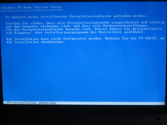

Habe die Treiber von der HP Seite integriert. Jetzt kommt er weiter. Dennoch fehlt scheinbar SATA... Kann man das auch per USB-Stick nachschieben??
Du darfst nicht die exe-Datei des Treibers integrieren, sondern musst diesen zunächst entpacken. Leider hat Intel da ein spezielles Pack-Format, deshalb muss sich der Treiber selbst extrahieren. Dazu geht man am besten in die Eingabeaufforderung und hängt hinter den Befehl die Option /a an. Der Aufruf sieht dann so aus
Code:
iata_75_enu.exe /a
EDIT @.:hauke
Wie hast du die Treiber integriert? Außerdem würde ich eher die von der Intel-Seite nehmen, da diese meist aktueller sind.
Noch ein EDIT:
USB-Stick geht erst ab Vista. Bei XP gibts nur Diskette oder Integration.
