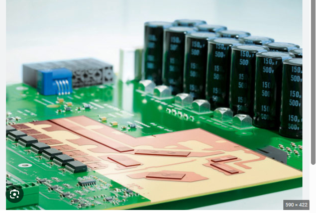

Weil man dann die dicken Strombahnen direkt neben den störempfindlichen Datenleitungen führen müsste. Wir reden hier nicht mehr von 75W was der aktuelle PCIe Slot erlaubt, sondern von 600W was ganz andere Anforderungen an benötigte Leiterbahnen setzt. Solche stromführenden Bereiche werden dann ungefähr so aussehen und da quetscht du dann keine filigranen Datenleitungen und PCIe Komponenten daneben.

Das sind einzelne Layer auf dem PCB die 70µm dick sind.
Jetzt kannst du dir ausrechnen welche Breite die Leiterbahnen haben.

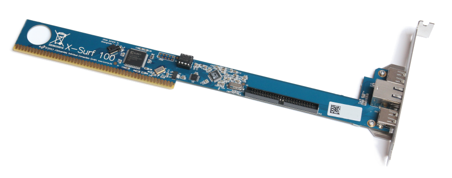

Schon der Blick auf das von Asus im Mai auf der Computex 2023 gezeigte System wirft dabei weitere Fragen auf. Eine davon: Was ist mit Grafikkarten, die mehr als 75 Watt aufnehmen, aber so kurz sind, dass sie den PCIe-x16-Slot kaum bis gar nicht überragen. Die Regel sind solche Modelle heutzutage zwar nicht, aber es gibt sie.
Vor 30 Jahren hat man das so gelöst.
Ist doch auch heute kein Problem die Karten einfach mit einem „Schwänzchen“ zu versehen.
