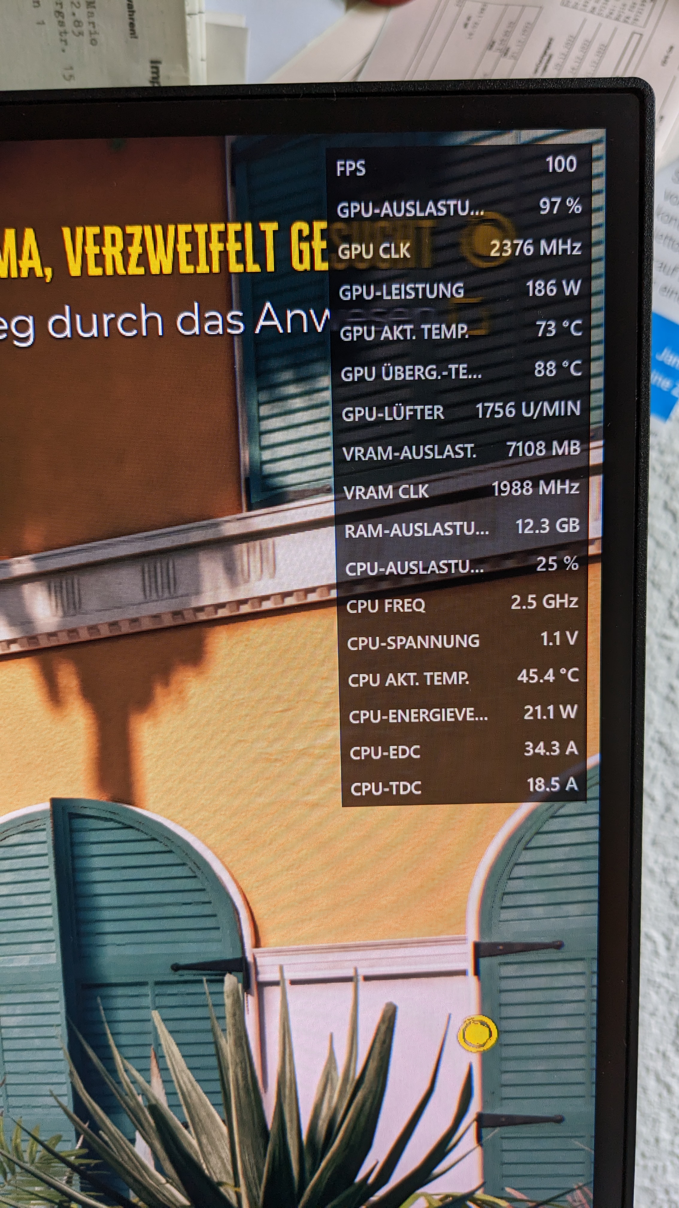

im Spiel, Dead Island, nach etwa 30Min, sind das die ausgelesenen Werte der Sensoren.
ist das für die Grafikkarte nicht viel zu hoch?
Das Gehäuse hat doch angeblich n Klasse Airflow.. Das Netzteil ist unten eingebaut, zieht frische Luft und bringt die nach hinten direkt raus. Die 2 140 bringen kühle Luft von vorne rein. Die Silent Loop zieht nach oben raus und der 140 die warme Luft hinten raus.
also klassisch, oder was muss ich an den Lüftern ändern? Das Profil steht auf Standard. Also vorne und hinten mit etwa 650.

Die "Übergangstemperatur" ist der Hotspot der GPU. Die schießt sehr schnell hoch. Die 85Grad sind okay. Bei meiner 6800XT geht die Stock schon mal bis über 100Grad.
Mit etwas UV kann man dem entgegenwirken wenn man möchte

@Deluxesurfer
Da auf deinem Screenshot steht doch
CPU 65 Grad und CPU Hotspot 85 Grad --> beide Werte mehr als OK!

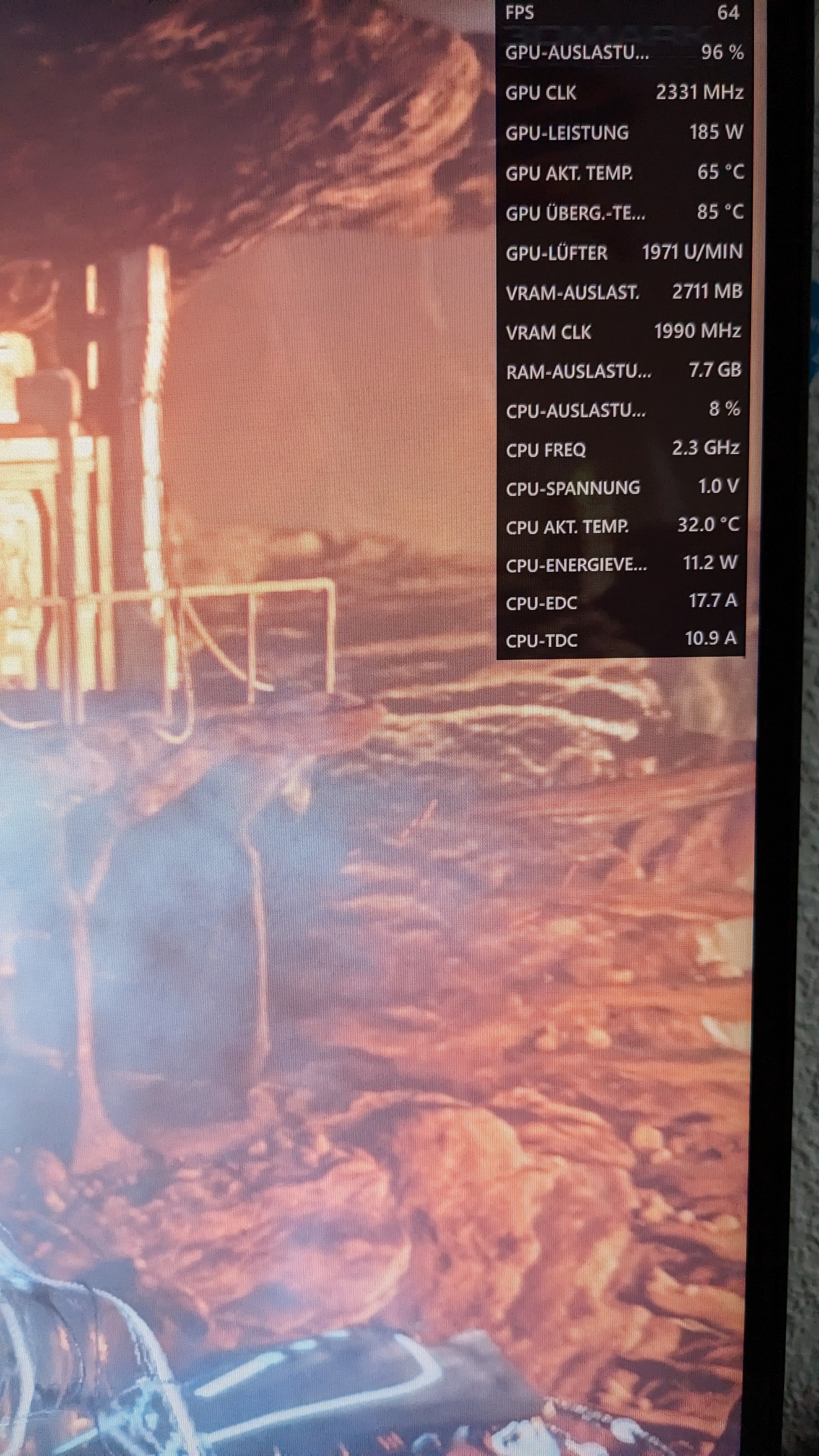

Anbei noch ein anderes Bild, diesmal aus dem Spiel. Das oben war aus einem 3D Mark Benchmark.
Die Temperaturen sind total im grünen Bereich.

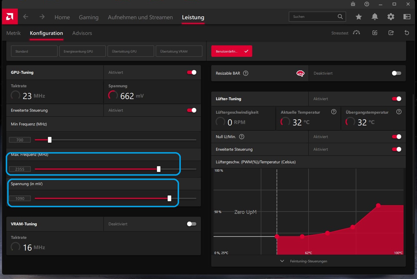

Zum Thema „undervolten“ das kannst du auch bequem im AMD Treiber machen. Betreibe meine 6900xt mit 1100 mV seit über 2 Jahren ohne Probleme.
Reaktionen: Demon_666 und Ghostfacekalle
braucht man doch nicht.
Einfach im Treiber den GPU Tackt auf 2300-2350 MHz setzen und bei der Spannung -80 mV.
Wenn es stabil läuft, kann man es mit -100 mV probieren und s.w..
Oben rechts, Änderungen übernehmen nicht vergessen.

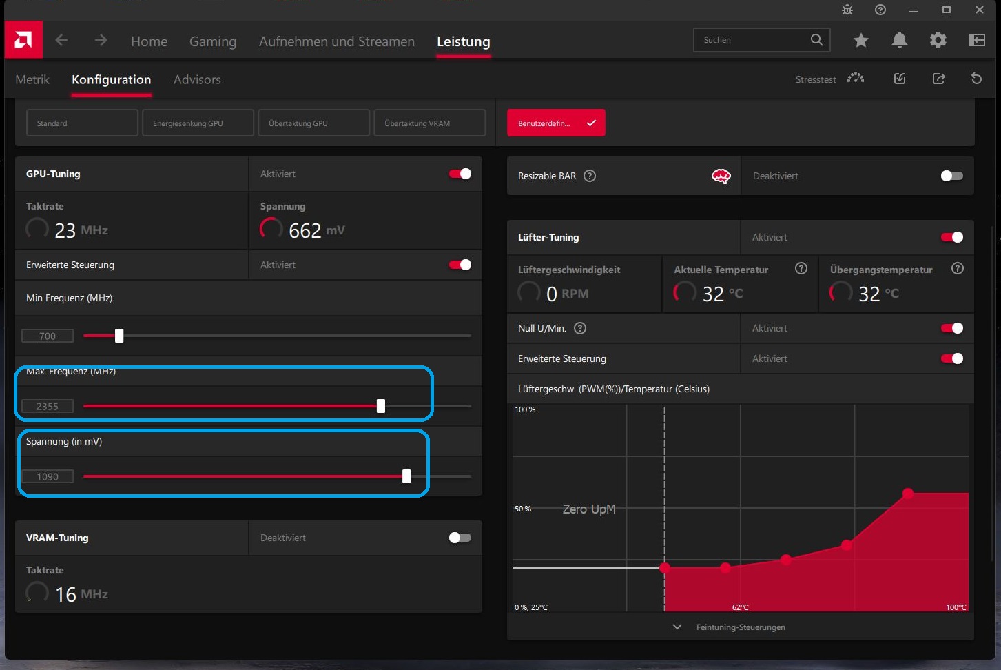

Stell mal die unteren Settings ein, dann sinkt der Verbrauch von 186w auf 128w und wahrscheinlich auch die Temperatur. Kostet nur ca 3-5fps.
Die Lüfter kannst du da auch regeln auf der rechten Seite.

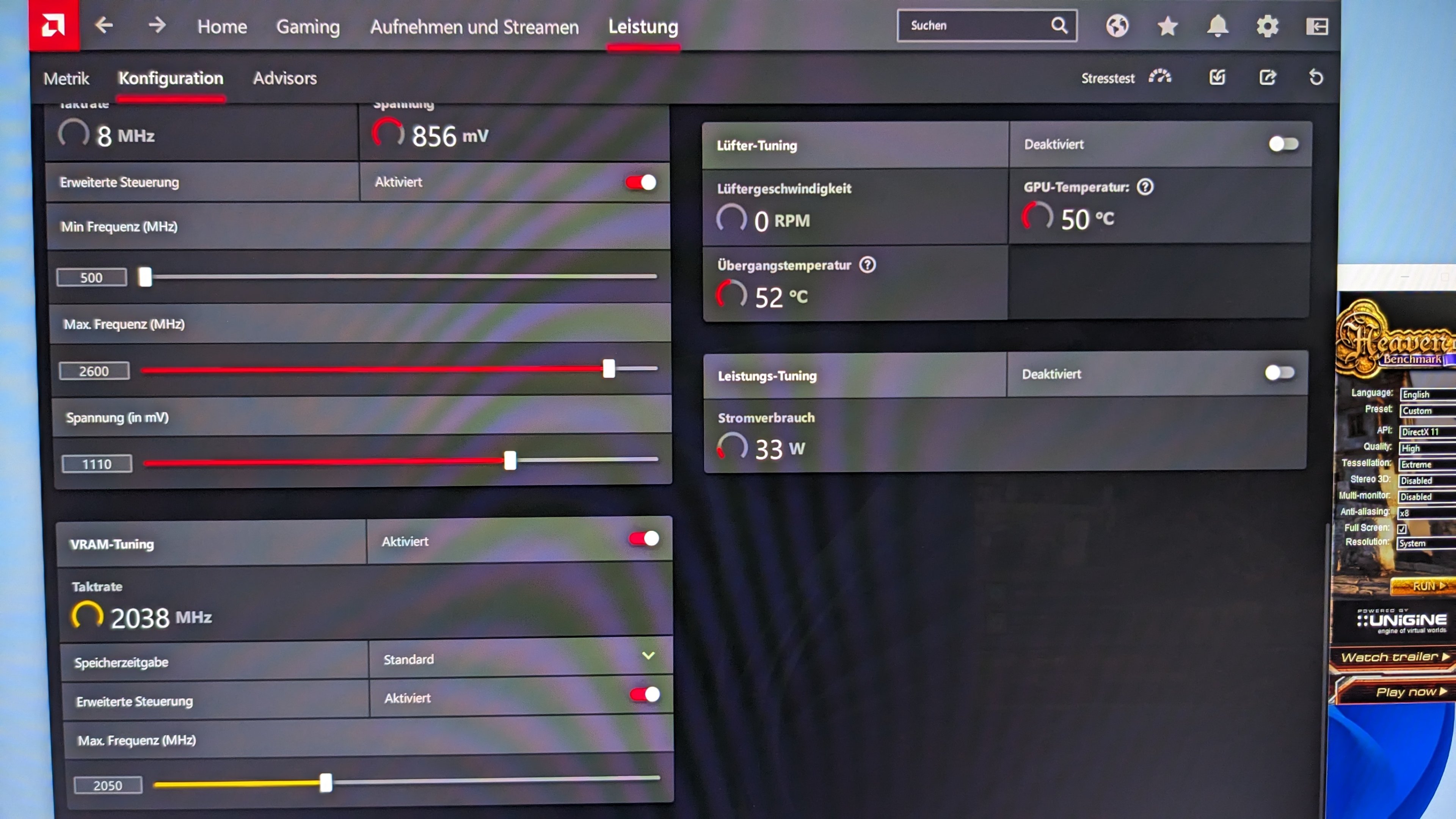

Ich habe das nun so eingestellt, aber keine wirkliche Stromersparnis in den Games.
Die Werte vom Verbrauch, haben sich trotz herabsetzen der Spannung nicht reduziert.

nutzt Du auch eine 6700 XT?
Bei Dir steht ja auch nur 2285 als Max Frequenz... ich hab etwas gefunden wo es auf 2500 bis 2600 empfohlen wird - andere wiederum lassen das von min 500 und max 2600. Andere empfehlen auch das VRam Tuning hochzusetzen...
ich verzeichne keinen Unterschied zwischen Vram 2000 oder 2050.
Erst wenn ich die Max Frequenz auf 2300 stelle, dann sinkt der Verbrauch auf etwa 130.
Die FPS, jetzt zum Beispiel in Dead Island 2 aber von 97 auf 83
Bei 2500 Mhz max komme ich auf 160 Watt und anstatt 97 auf 94 FPS.
Wie ist denn die standarteinstellung bei max.Frequenz und spannung?
