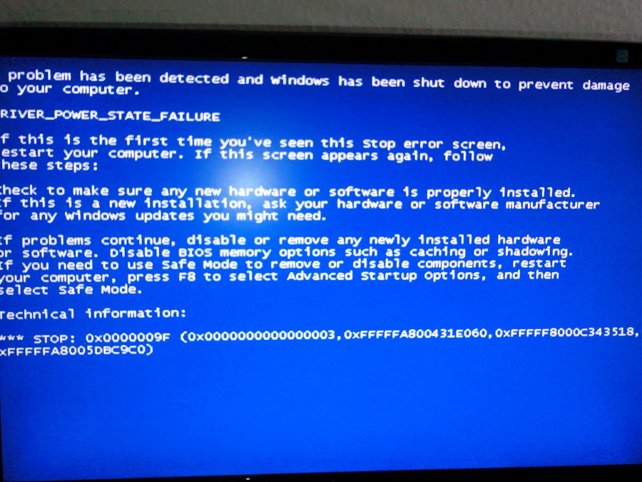

Hi, mit "auf USB Stick wird ein bisschen schwer, denn ich sitze hier an einem Netbook, und das hat kein Laufwerk. Und mit der DVD hab ich Win 7 auch schon 4 mal installiert.
Interessanter weise hatte ich eben einen Bluescreen, den ich noch nie gesehen habe.
Auch der Bluescreen deuten auf den RAM hin, welche Spannung wird laut Hersteller benötigt? Außerdem macht der Unganged Modus des Phenom II häufiger mal Probleme mit so manchem Speicher - diesen kannst du auch testweise abschalten.
