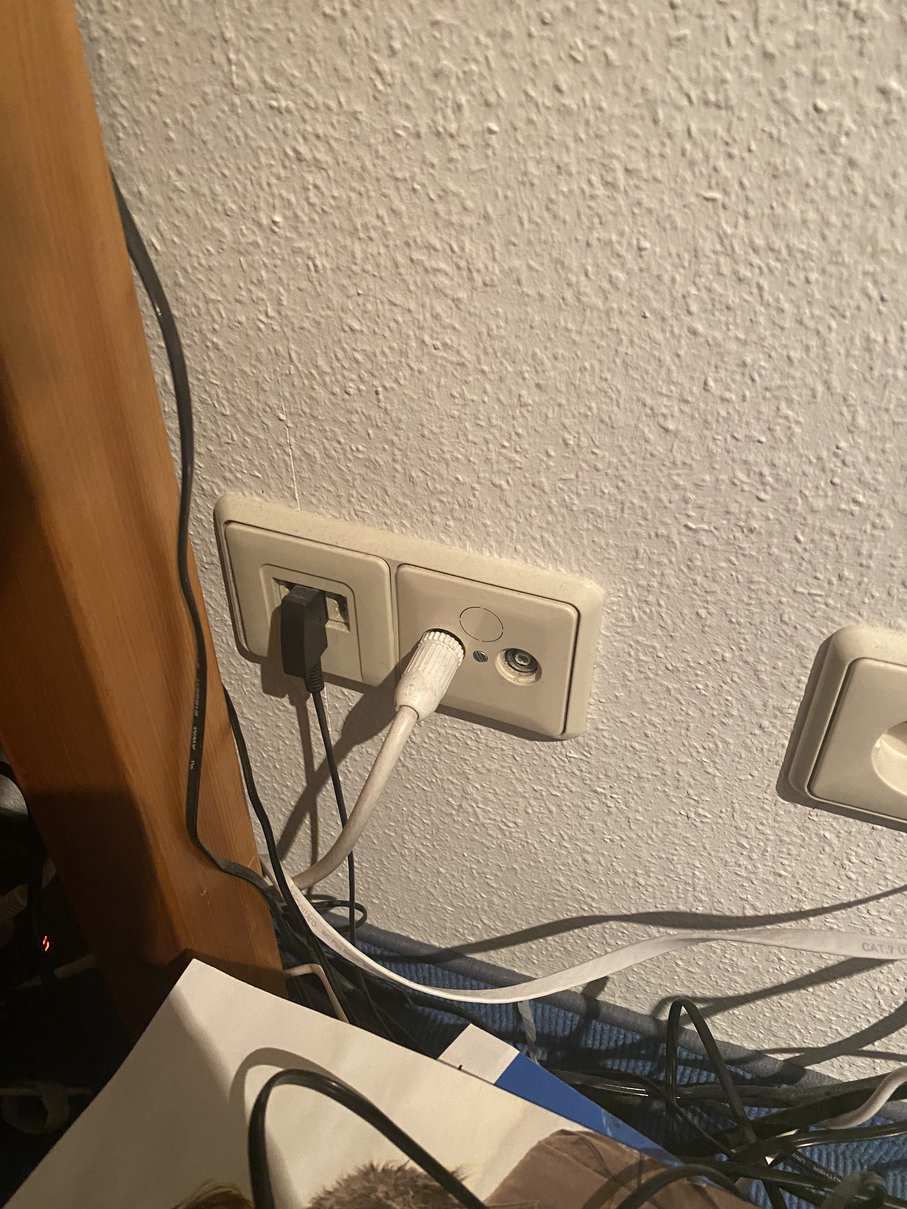

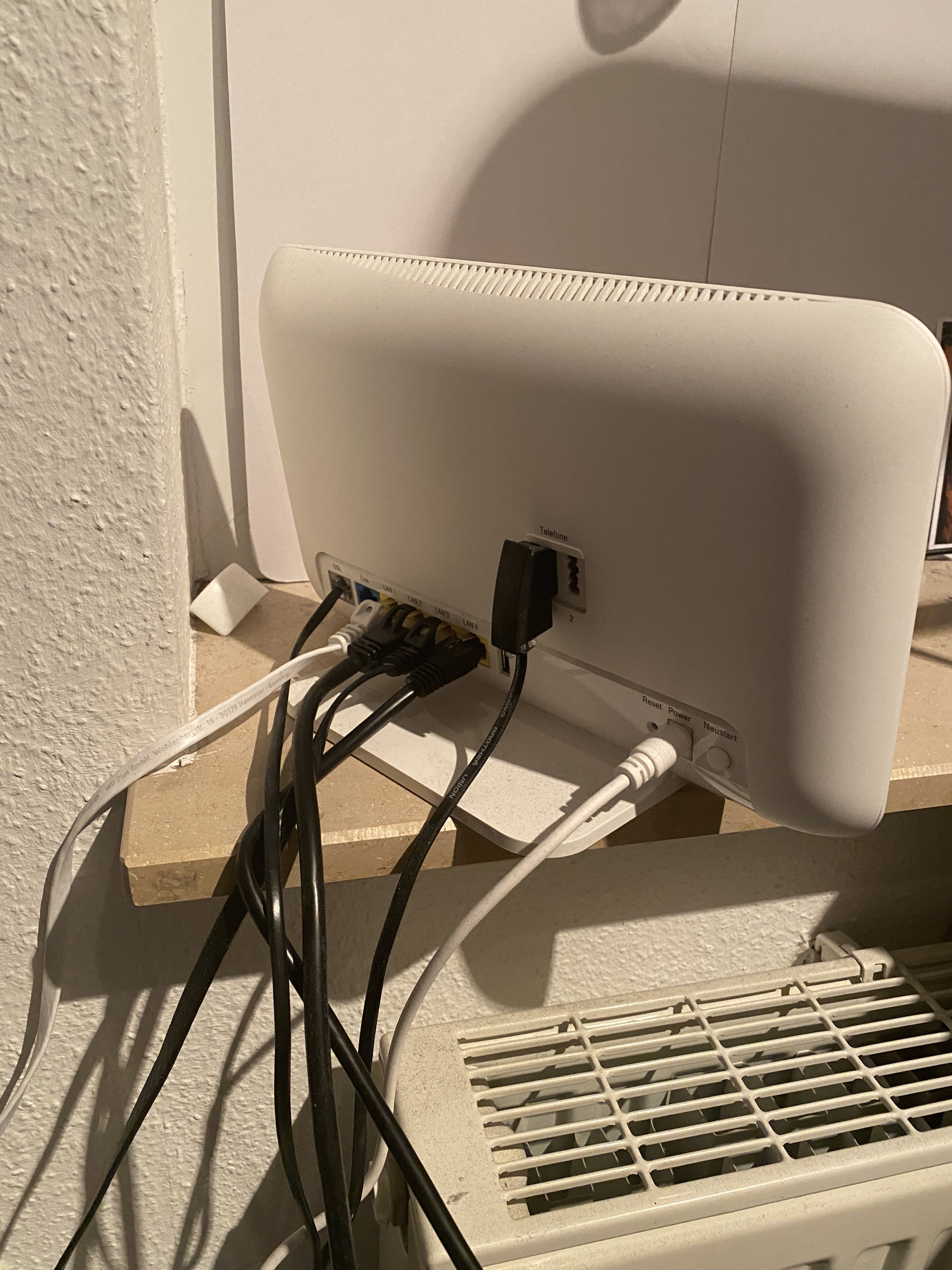

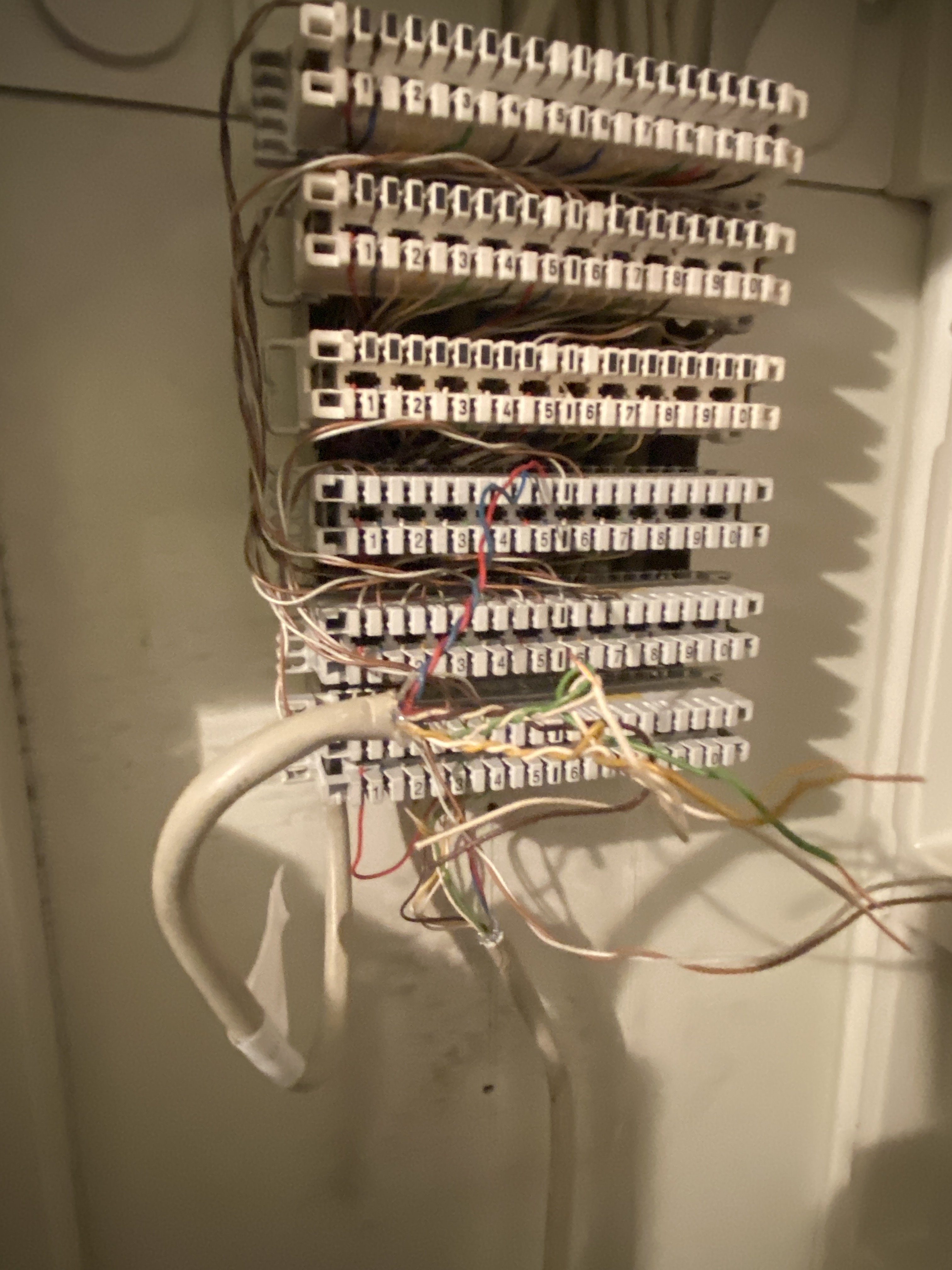

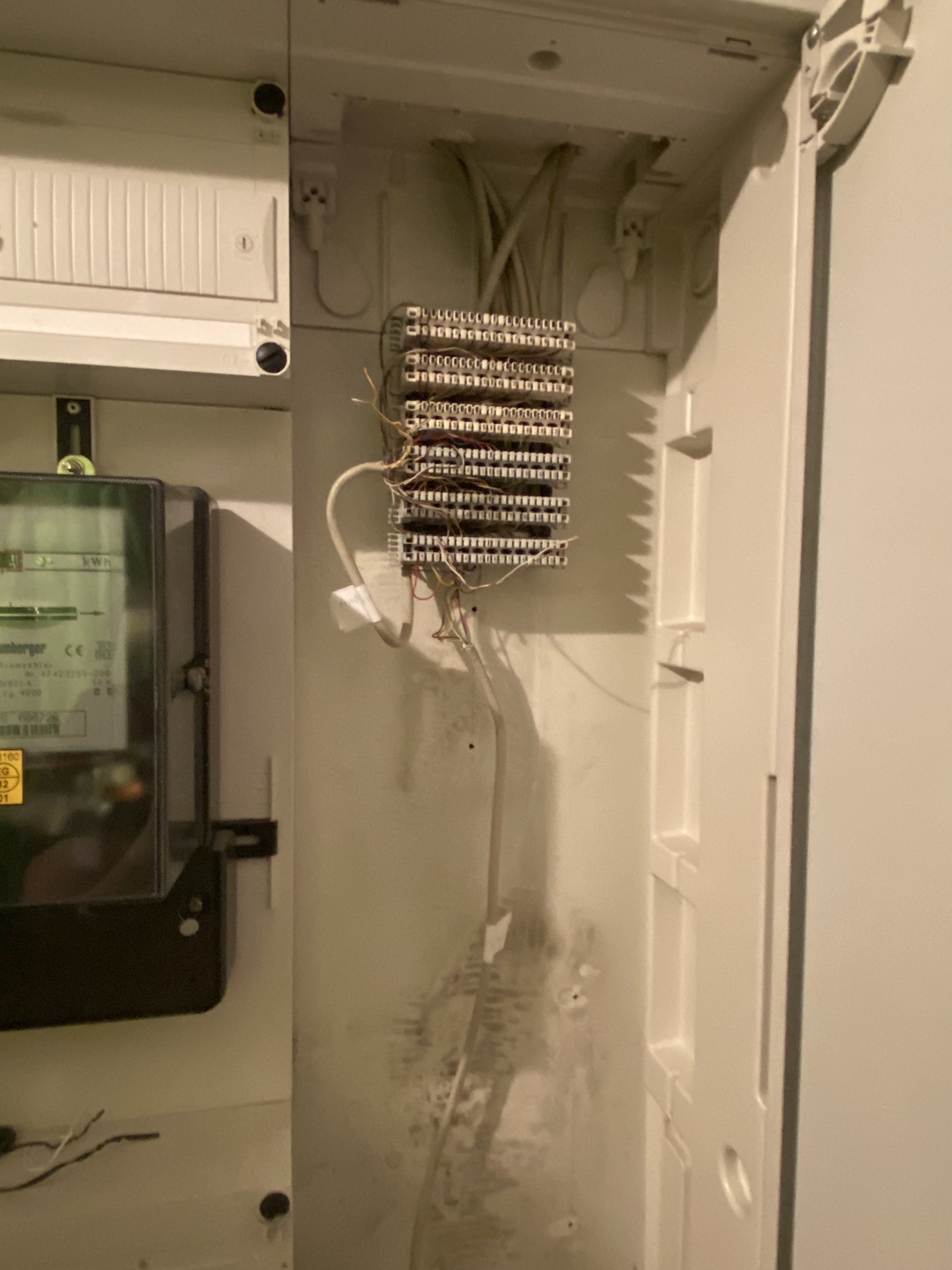

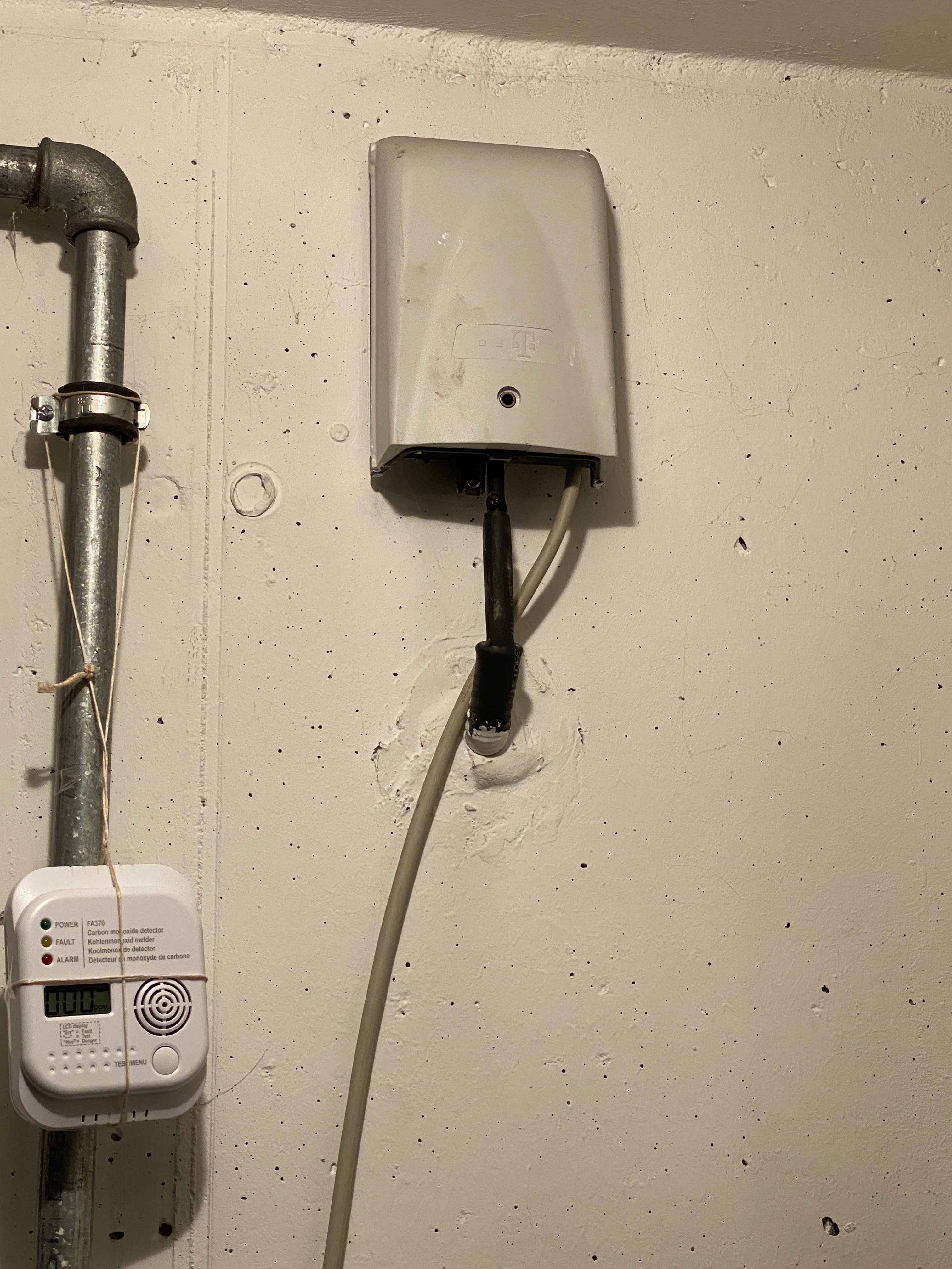

Ich habe das nun folgend verstanden: Wir haben einen Kasten im Heizungskeller wo das Signal von der Straße kommt. Ein Kabel geht aus diesem Kasten raus und unter dem Boden in den Nebenraum, wo der Sicherungskasten hängt. Dort ist auch die alte TK/ISDN Anlage noch verbaut. Es liegen in jedem Raum ISDN/TAE Buchsen, welche aber nicht mehr genutzt werden. Das Kabel kommt dort an und wird dann auf eine dieser Buchsen „verdrahtet“ und hoch in den zweiten von drei Stockwerken geleitet. Dort steht der Router, welche über eine TAE Buchse verbunden ist.

Die hausinterne Verkabelung kann schon zur Dämpfung beitragen, sodass von den möglichen 175 Mb/s nur noch 100 möglich sind. Alte, lange Leitungen und viele Steckverbinder dazwischen dämpfen. Du könntest zumindest versuchsweise mal direkt im Keller an der Amtsleitung den Speedport betreiben und schauen, obs dann schneller läuft. Dann weißte Bescheid...

So etwas kann man relativ einfach klären. Man schließt den Router mal testweise direkt am APL an. APL ist die graue Kiste oben rechts neben dem Gaswarner. Dort gucken wo da Kabel aufgelegt ist. Dort mal provisorisch eine TAE Dose anschließen und dort den Router einstecken. Dann sieht man ob er höher synchronisiert. Wenn nicht liegt es nicht an der schrecklich alten Verkabellung und man kann alles so lassen wie es ist.

up.whatever schrieb:
Technisch richtig, aber am APL sollte man nicht selber rumbasteln, dafür ist die Telekom zuständig.
richtig! Denn bis zur 1. TAE ist alles im Besitz der Telekom.
