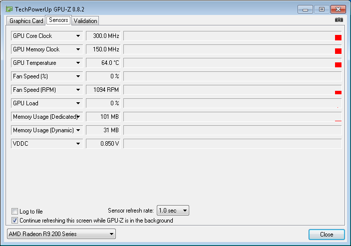

Das bezieht sich ja alles nur auf die GPU selbst. Aber es gibt andere Bausteine auf einer Grafikkarte, die auch heiß werden können, die VRMs z.B. Meine 280X hat z.B. garkeine Sensoren dafür. Die VRM Temp soll zwar bis 120° in Ordnung sein, aber wie soll da eine Notabschaltung geregelt werden, wenn kein Sensor da ist?
Faust2011
HTTP 418 - I'm a teapot
- Aug. 2011
- 13.298
@Toni: Bist Du ganz sicher? Ich bin davon ausgegangen, dass alle modernen AMD-Karten die VRM-Temps anzeigen. Meine 290er zeigen sogar eine VRM1-Temp und eine VRM2-Temp.

ToniMacaroni
Captain
- Juni 2008
- 3.444
Pilstrinker
- Juli 2009
- 2.130

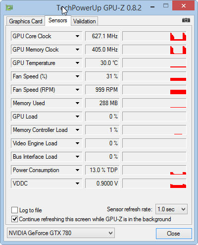

Auch bei meiner ehemaligen HD 7970 sind Sensoren vorhanden gewesen.
Im Übrigen gehe ich mal davon aus, dass, bevor die VRM-Temps in gefährliche Bereiche steigen, die GPU schon lange wegen zu hoher Temperatur abgeschaltet haben wird.
PS: Keine Sensoren hat übrigens meine jetzige nVidia GTX 780. Und falls sie doch welche haben sollte, kenne ich kein Programm, das sie auslesen kann.
