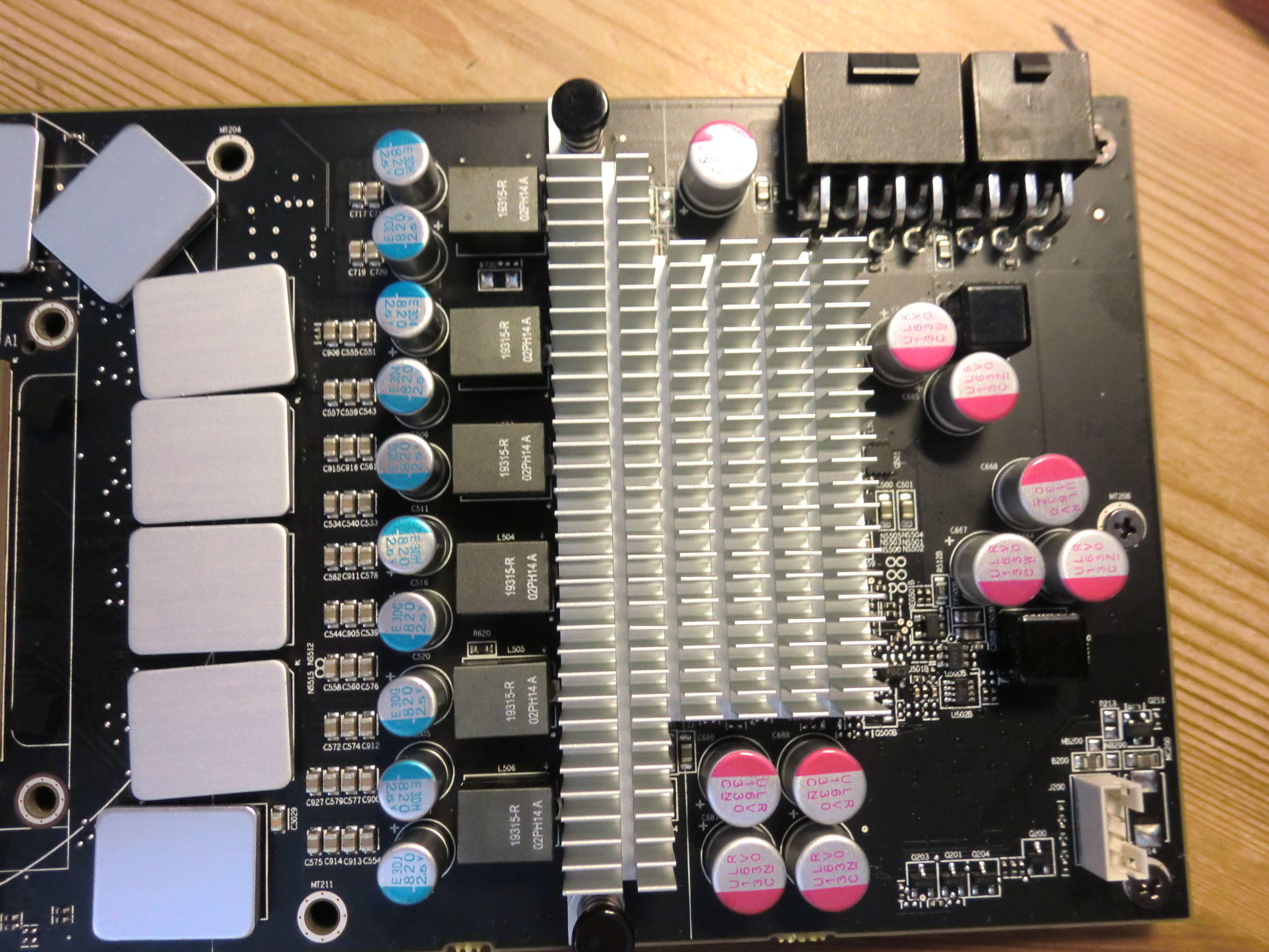

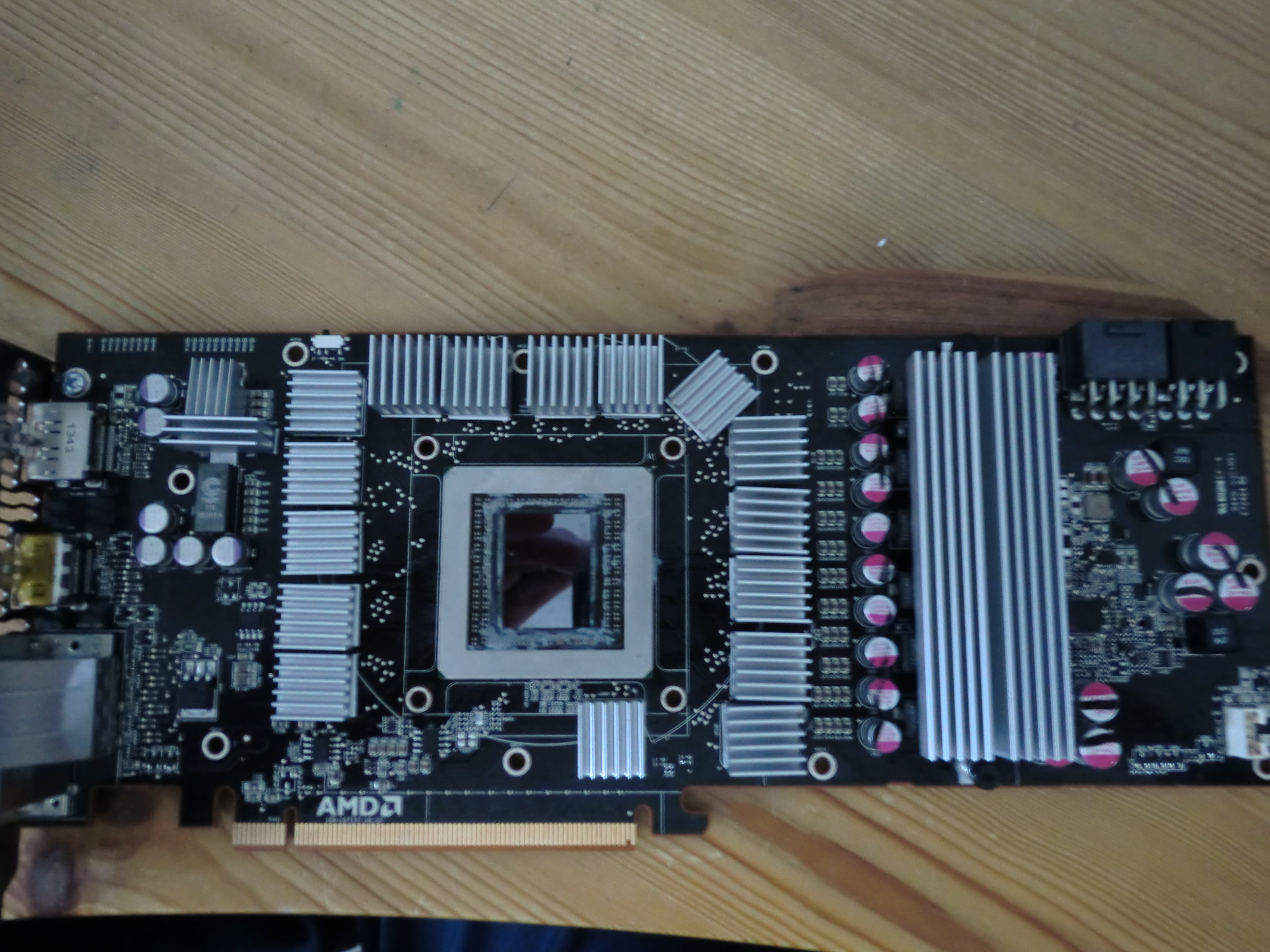

Habe die Karte vorhin umgebaut, schnell vier Kühlkörper auf die rechten RAMs geklebt (die Oberen haben schon einen Kühlkörper drauf). Hinten hat die Karte keine Speicherbausteine. VRMs habe ich jetzt aber komplett ausgelassen, muss ich mir Sorgen machen? Weiß jetzt auch so spontan nicht 100%ig welche Teile das genau sind, mag sich jemand die Mühe machen die auf dem Bild zu markieren?

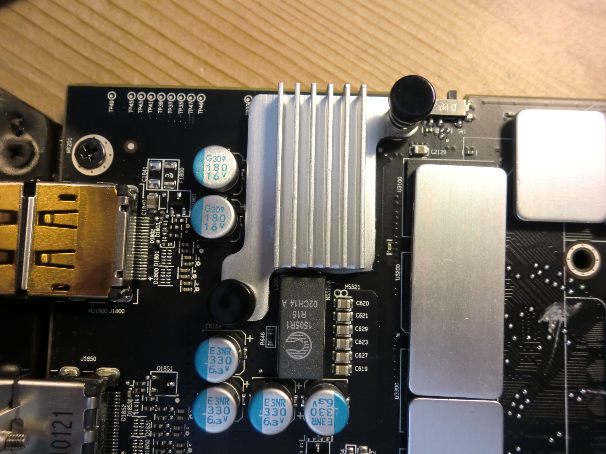

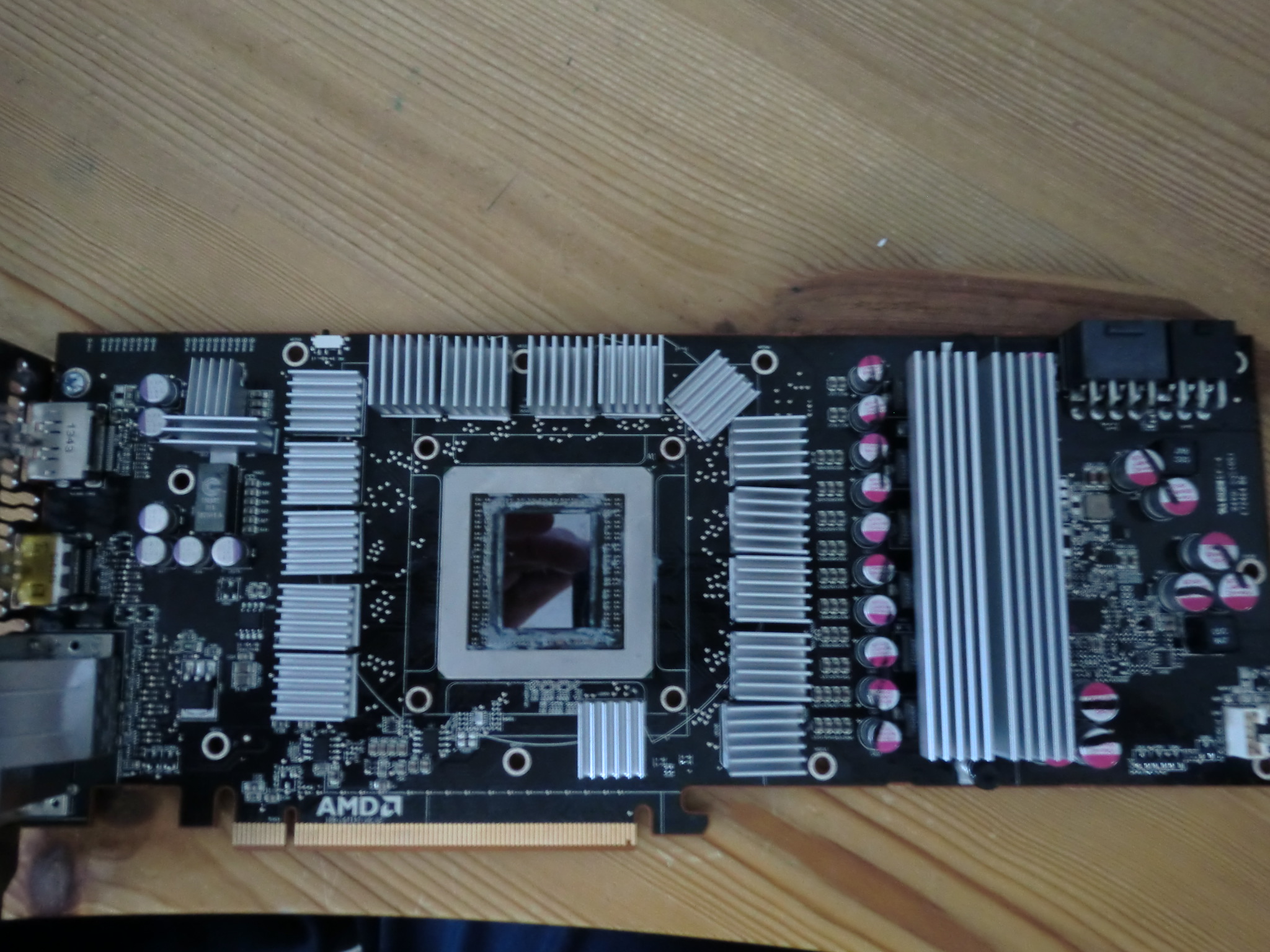

.. geht deine GPU noch? Also auf den VRms sollten schon Kühler drauf sein.
2 Varianten. 1. mit den Kühlern vom Morpheus und 2.+3. mit den orig Kühlern von meiner Club 3D

Die läuft einwandfrei, leiser und kühler denn je. Da auch der Originalkühler keinerlei Kühlung für die VRMs vorgesehen hatte mache ich mir da eigentlich keine Gedanken (mehr)...
