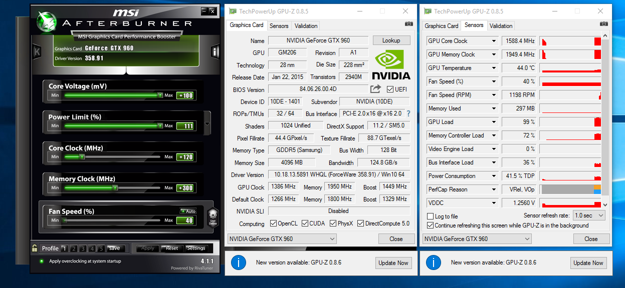

Hallo Leute habe kurz ein paar Fragen an euch
Bei mir geht es jetzt nicht um die maximale Temperatur weill da habe ich noch nie mehr wie 55 Grad gesehen sondern allgemein um meine gesamte Übertacktung meiner Karte konnte nur keinen Sammler dafür finden und hoffe es ist ok das ich die Frage hier stelle?
Ich Besitzte ne GTX 960 Inno 3D Air Boss Ultra 4GB die läuft zurzeit mit 1950Mhz Speicher und einem maximalen Boost von 1580Mhz.
Das ganze habe ich über den MSI Afterburner gemacht und sozusagen das maximum rausgeholt was über den Afterburner machbar war ich würde gerne wissen ob die Spannung und der hohe Ramtakt ok sind für den Dauerbetrieb oder ist der Ramtakt zu krass?
Das alles läuft bis jetzt über Stunden ihn jeden Game und Benchmark Stabil ich werde mal ein Bild änhängen mit den ganzen Daten
Gruss Chris
Gruss Chris
Ist der Chip so schlecht, dass man für 120MHz Offset gleich 100mV mehr Spannung raufbraten muss? 300MHz mehr Speicher ist m.E. in Ordnung, Lasse mal die Spannung auf Standard und probiere, ob 120MHz mehr GPU gehen.

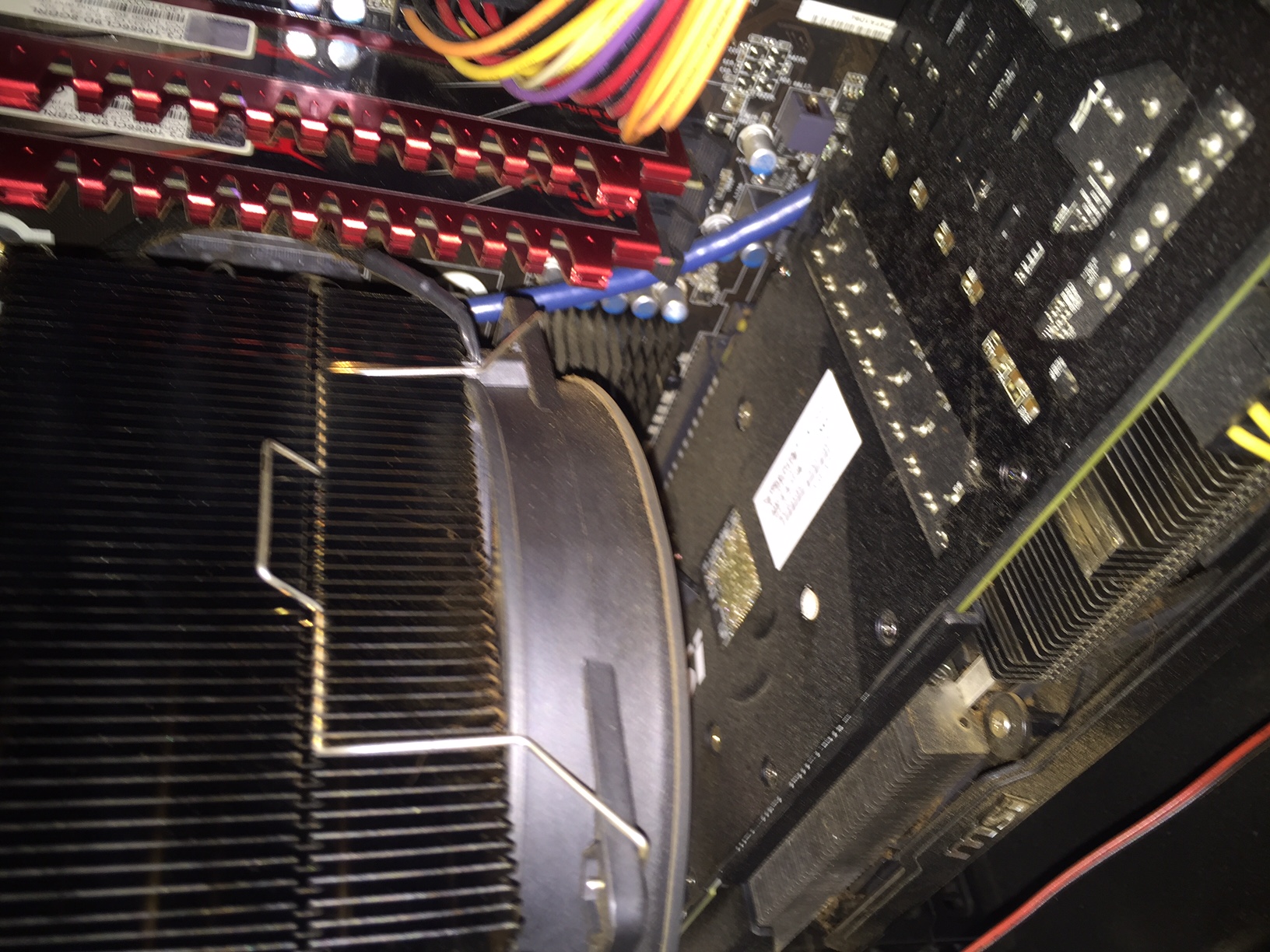

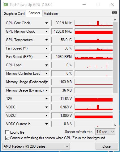

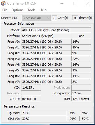

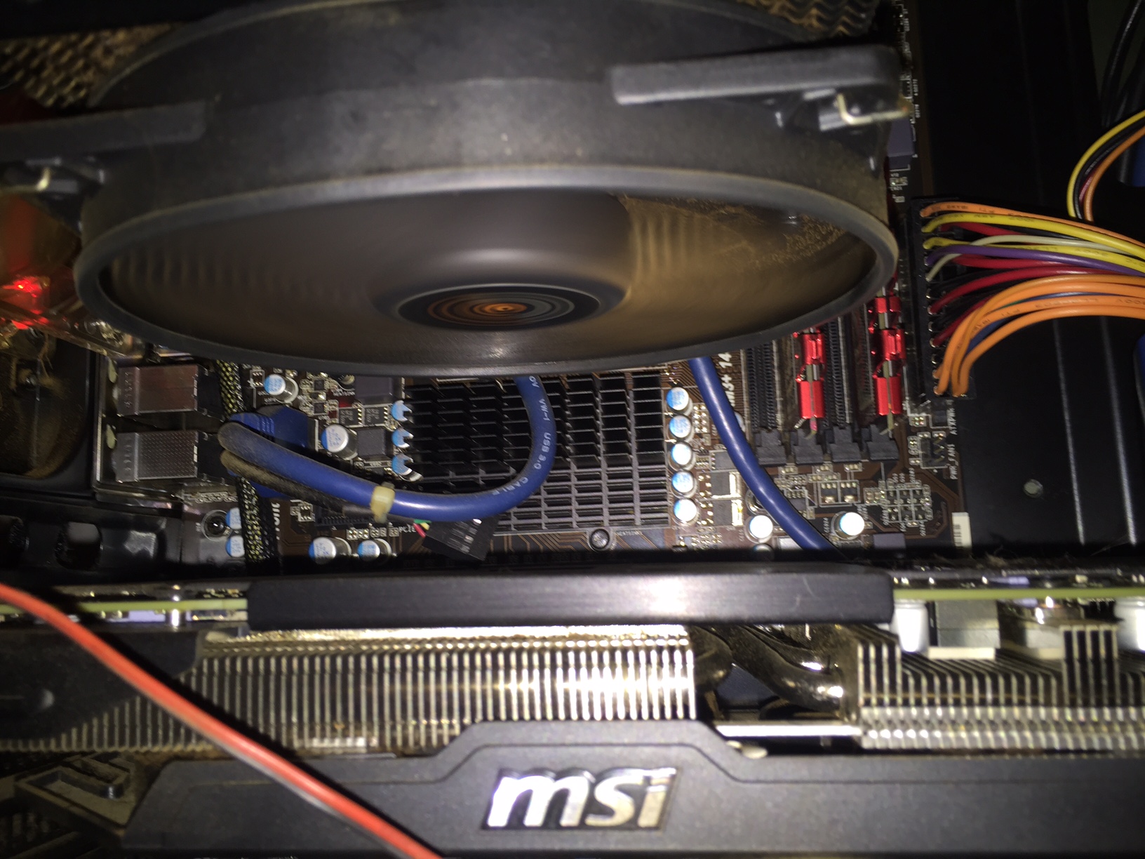

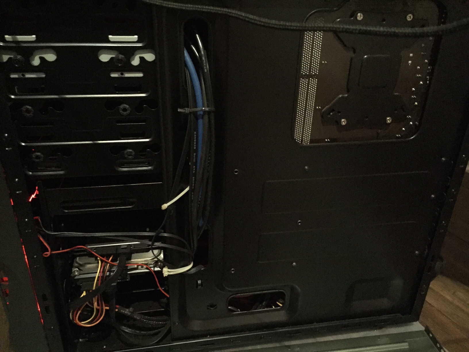

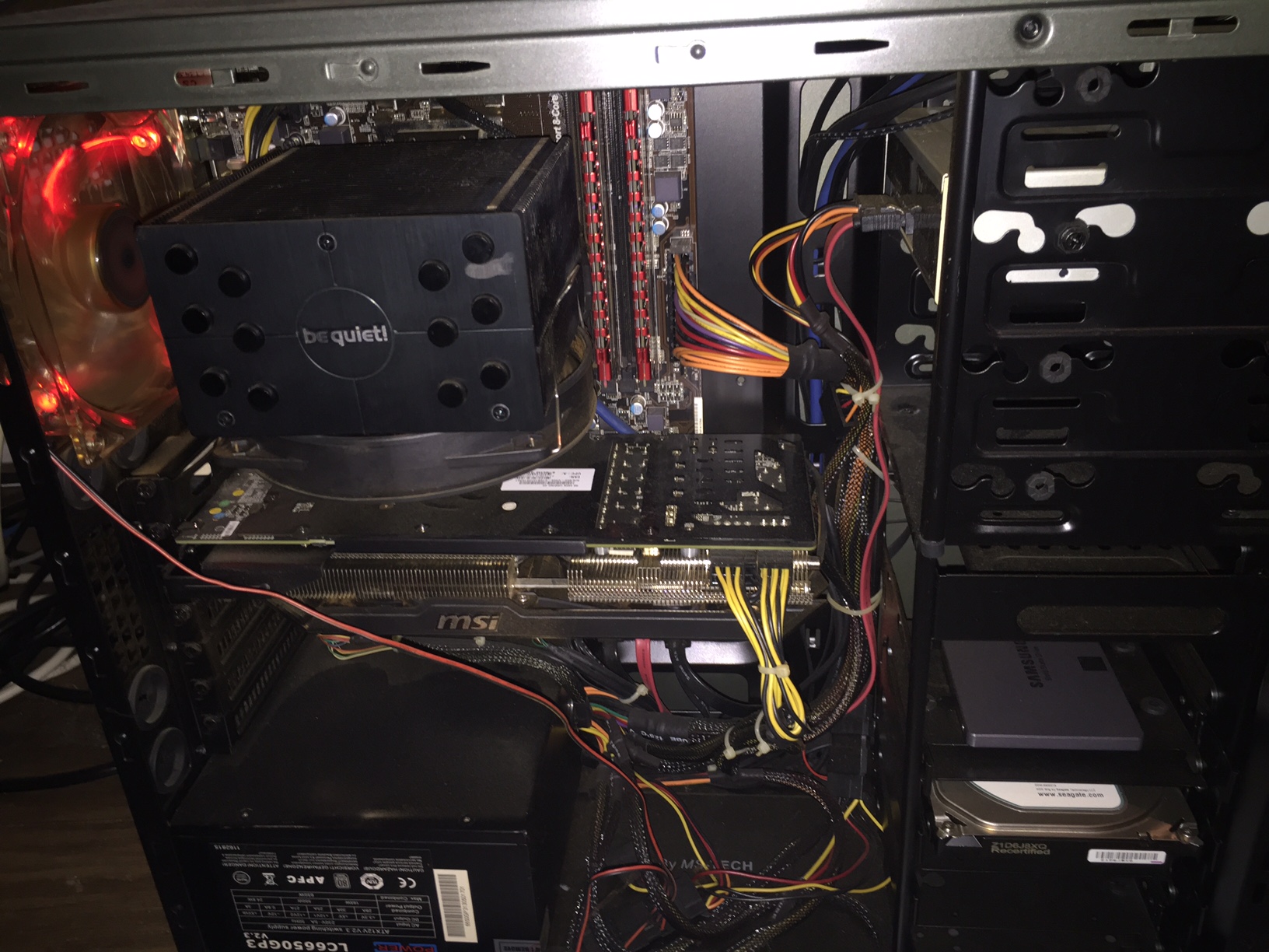

Mahlzeit,
ich habe ein Problem mit meinem Rechner.
Im Ruhezustand läuft er ganz normal.
Bei Last ( RS6, BF4, COD ) kann ich ca 10 Minuten normal spielen und dann fängt er etwa für 10 Sekunden an, dass die Maus schwammig wird und es ein bisschen laggt. Es wird unspielbar.
Habe jetzt die Vermutung, dass es an den Temperaturen liegt.
Habe einen AMD Fx-8350 und eine Radeon R9 290.
Normalbetrieb: GPU 59°, CPU 30°
Spielbetrieb: GPU ~100°, CPU 60°
Ist das noch normal ?
Deine Grafikkarte throttled(/t). Sie verringert wegen Hitze ihren Takt, daher ruckelt sich dein Spiel zu Tode. Mache mal bitte das Seitenteil vom Rechner runter, mache ein Foto und stelle das mal rein, damit wir sehen, ob Lüfter falschrum sind oder so.
Hmm, in der Front Lüfter, die reinpusten (Oder ist die Beleuchtung nicht von Lüftern?), oben einer, der rauspustet. Und die Kühlrippen sind auch nicht mit Staubpampe aufgefüllt. Wie schaut es mit der Lüfterdrehzahl bei Spielen aus? Da gab es doch einen verbugten Crimson-Treiber, der die Lüftersteuerung verhunzt hat.
