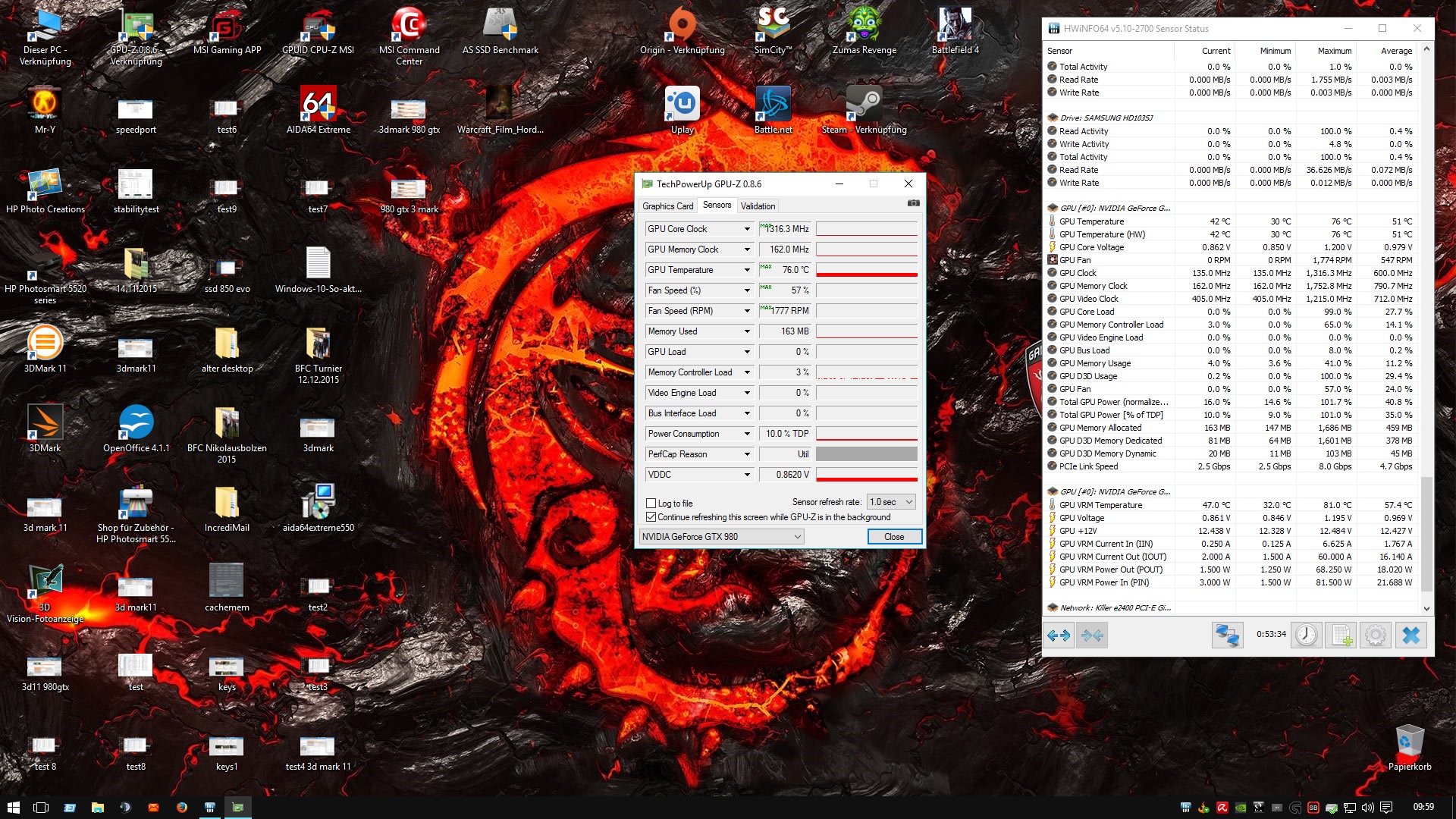

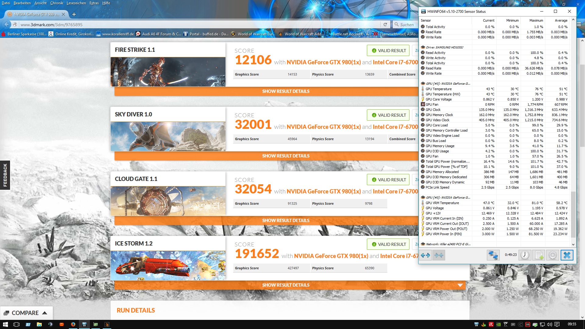

hallo meine asus gtx 980 wird 80c heiß ist das ok die tacktet immer mit 1316 mhz und nicht mit 1279mhz hab keine oc software drauf und auch nicht übertacktet.
msi z170 m5
i7 6700k
16 gb DDR 4 3200
mfg
Freue dich, dass die höher als Werksangabe boostet. Ist das die Strix oder ist das Referenz?
Heini1987 schrieb:
Nach einem Game Rainbow Six: Siege
Also ist die Lüftersteuerung nicht verbugt. Ich fürchte, der Kühler sitzt nicht fest oder die Wärmeleitpaste ist trocken und spröde oder beides.
@banger
ja das freut mich schon aber dafür muss ich ja auch mit mehr temp leben
es ist die strix ich staune nur das der lüfter gerade mal 57 prozent hat .
wo zu ist der Asic-Wert: 73,8%?
mfg
Bei 79°C drosselt die dann eh am Boost, um nicht noch wärmer zu werden. Wenn das selbst schon bei nur 20°C Raumtemperatur passiert, dann kann man optimieren, wenn man aus Prinzip nicht weniger Leistung will.
