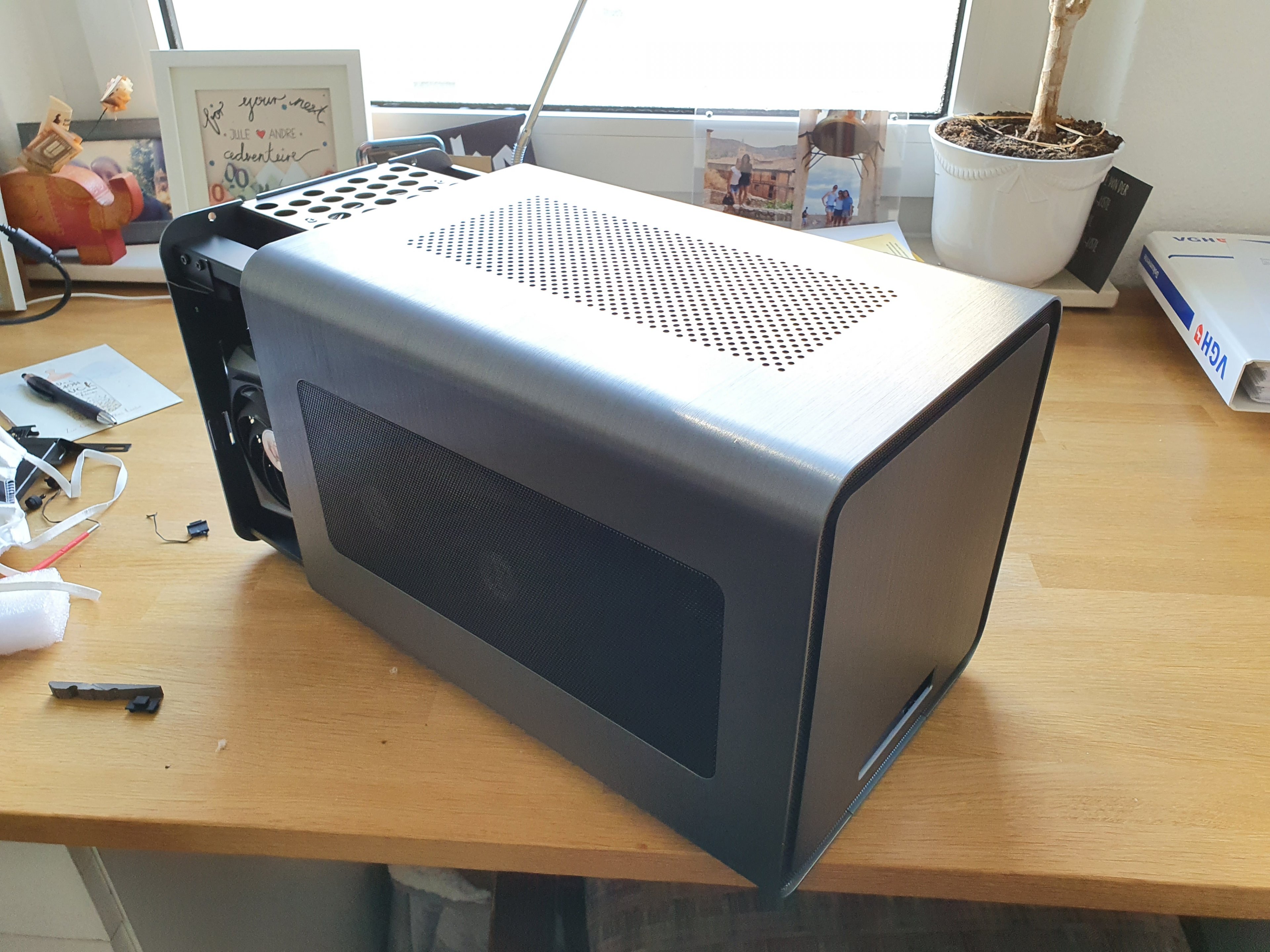

Die Montage wäre oben möglich (s.Bild) - alternativ ginge eine 140er hinten.
Wie würden sich die Lösungen zu einem Luftkühler Upgrade (z.B NH D15) schlagen.
Ist mit Nachteilen der MB Kühlung zu rechnen (VRMs etc?)

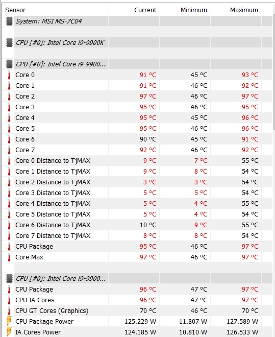

Aber die CPU kratzt halt kurz bei TDP Short an den 95°C wenn das System warmgelaufen ist und ich dann einen Stresstest laufen lasse. (TDP Short ist bei 130W, fällt dann aber auf die 95W zurück)
Da die Kiste demnächst in wärmeren Gefilden läuft, also im worst Case bis zu 10°C auf die Umgebungstemperatur dazukommen mache ich mir halt Gedanken zu optimieren.
Auslastung ist durch den CPU-Z Stresstest generiert.
130W 95W

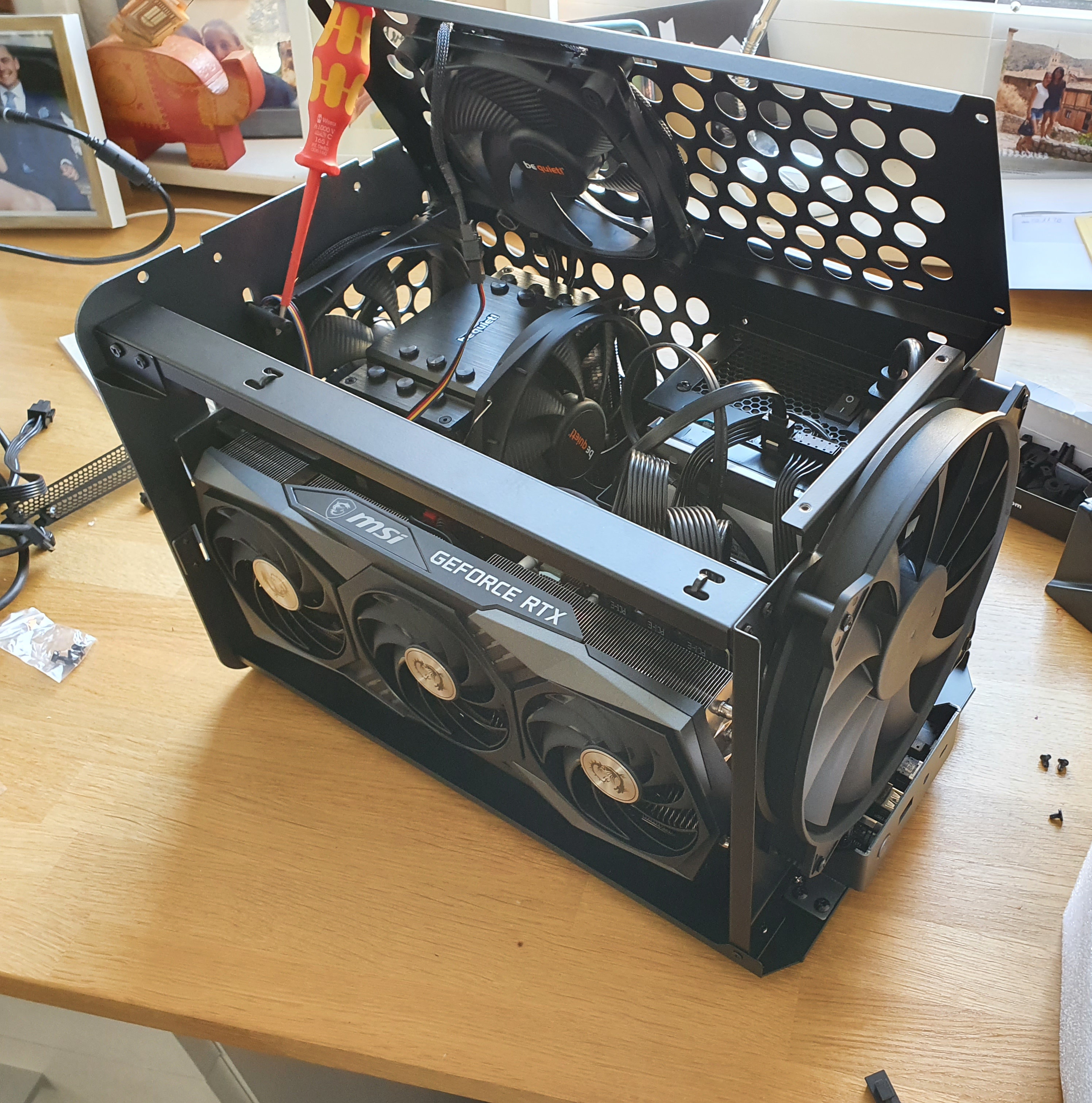

ggfs kann ich etwas am Frontlüfter optimieren. Der hängt ziemlich dicht an der Frontblende und auch bei max rpm spüre ich am Rand quasi keinen Luftzug (Das Anschlussmodul mit USB entspricht in etwa der Entfernung der Frontblende zum 200mm Lüfter)
Oder sollte ich einen 2. 120er oben vorne luft reinblasen lassen?

Ein Stresstest ist aber nicht das Worst Case Szenario sondern ein Stresstest. Wenn du damit Videos renderst und das Ding nicht zu heiß wird, ist es OK.
Bei kleinen Systemen hilft es manchmal schon einiges, sehr viel frische Luft nach innen zu drücken. Insofern könnten 2x120mm an der Oberseite verwendet werden. Ob die dann besser funktionieren wenn sie raus blasen oder rein ziehen muss man einfach ausprobieren.
Eine 240mm AIO sollte sicherlich bessere Temperaturen erreichen können. Aber auch hier ausprobieren ob frische Luft von oben reinkommen soll oder rausgeblasen wird.

Der vordere Lüfter wälzt schon gut Luft um, wenn er atmen kann. Leider sinds halt keine 2cm bis zur Frontplatte. Diese kann man abnehmen, sieht aber nicht aus.
Wie gesagt, jetzt gerade ist auch alles im Rahmen, aber ich ziehe bald nach Südamerika und da wird die Umgebungstemperatur etwas höher sein.
Ich möchte übrigens wegen Staub möglichst einen Überdruck im Gehäuse.
Oben 2 Lüfter reinblasen lassen ginge, aber dann arbeiten sie gegen die Thermik an.
Meine Bedenken wären, dass die Lüfter oben den Luftstrom von vorn nach hinten über den CPU Kühler stören.
Gut - wäre halt zu testen

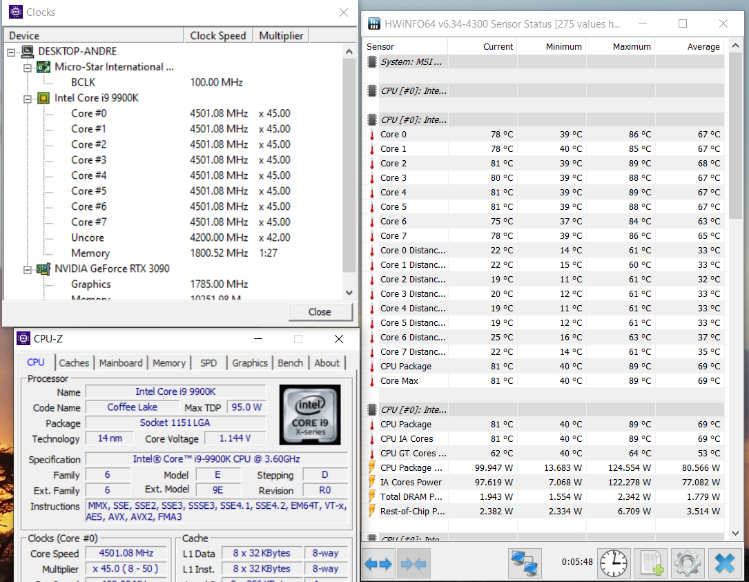

Nur um das hier nochmal abzuschließen:
Ich habe jetzt noch einmal offset 0,05 V eingestellt. jetzt gerade läuft es stabil, aber das muss ein Dauer-Test zeigen.
Die Temperaturen sind etwas besser und er macht jetzt 4,5Ghz @ 1,15V wenn die Dauerlast von 100W greift. bei 130W Short Time sind es 4,7Ghz @1,23V - passt soweit
Temperaturen sind übrigens immer inkl RTX3090 unter Volllast (Furmark)
