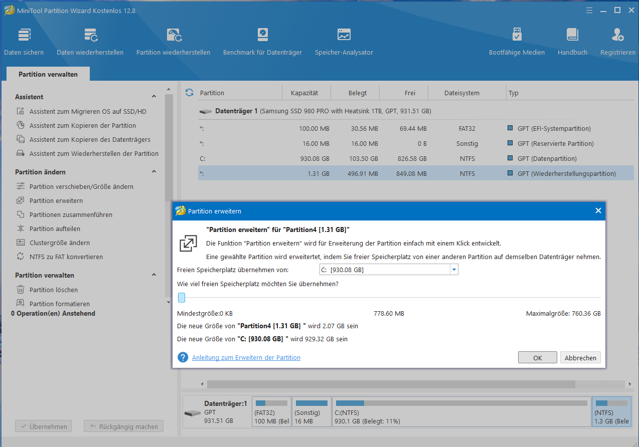

Ich habe das Problem mit dem "MiniTool Partition Wizard Kostenlos 12.8" gelöst. Einfach die betroffene Partition erweitern. Allerdings ist der Mindestschritt beim Erweitern ~750MB groß, so dass meine Widerherstellungs-Partition jetzt rund 1,3GB beträgt (zumindest hat man dann Luft nach oben). Das Win-Update ging danach einwandfrei.

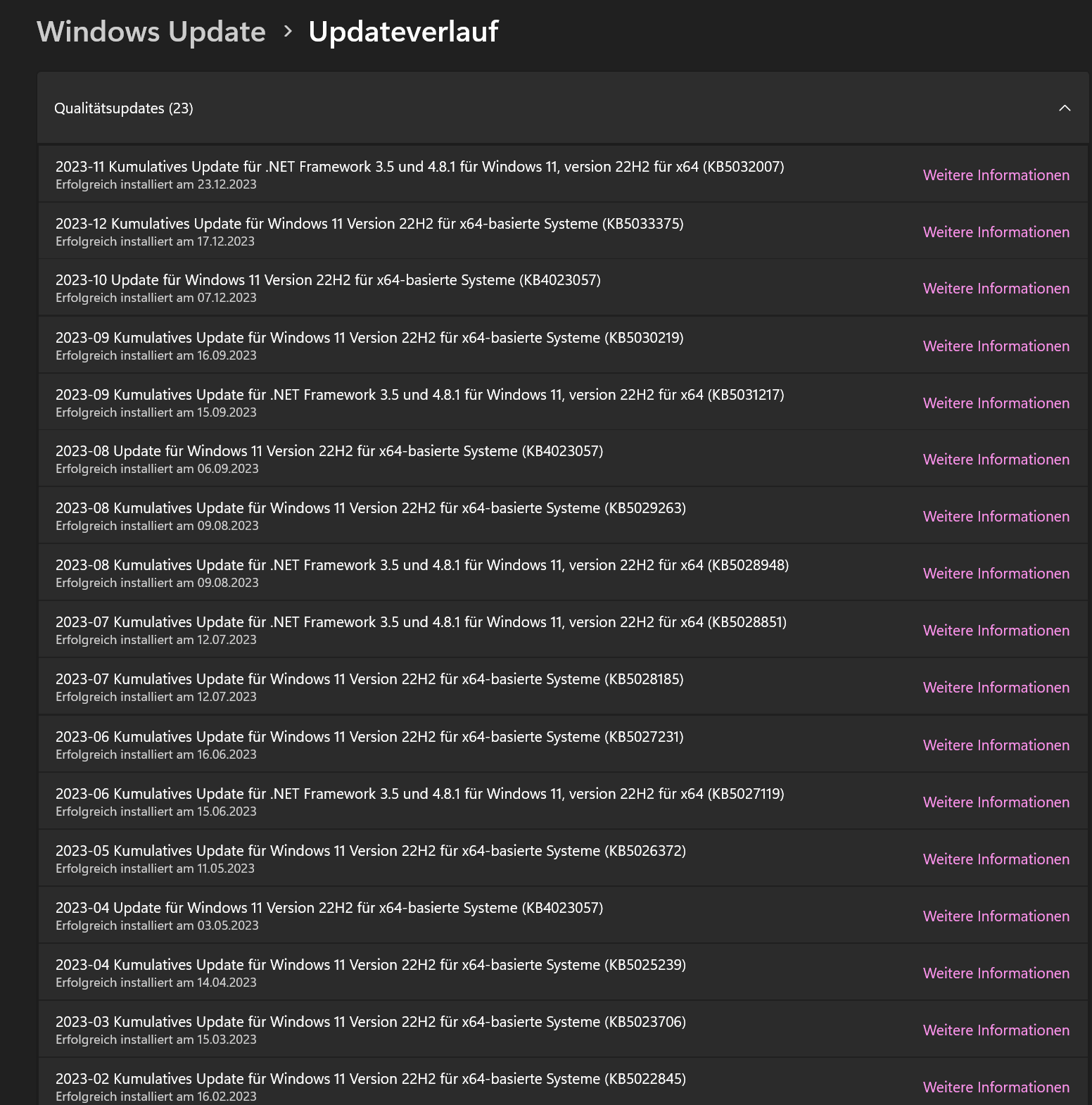

Die (WinRE = Windows Recovery?) Wiederherstellungspartition von meiner Win 11 Installation auf meiner 500GB M.2 ist 450MB groß.
Reaktionen: aluis und DerMicha

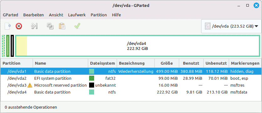

Ich würde das einfach von einem Linux Livesystem aus machen: Mit GParted bequem per GUI. Das sind nur ein paar Mausklicks.
Ich wollte das gerade in der VM mit Win10-1803 durchspielen, das ich damals einem Nachbarn installiert habe, da ich das ISO noch gesichert hatte (die Partitionierung ändert sich ja nicht mehr).
Der Installer erstellt die Wiederherstellungs-Partition standardmäßig an erster Stelle:
Wie soll man die vergrößern?
Dazu müsste man die Windows-Partitionen nicht nur verkleinern, sondern auch nach hinten verschieben (einschließlich EFI und reserved), was bei SSD massiv auf die Schreiblast geht und bei HDDs in ewiges gerödel ausarten würde, was nicht gut für die Mechanik ist.
