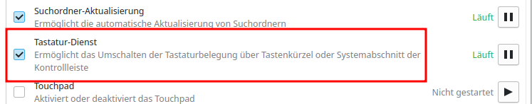

Die Lösung:
Systemeinstellungen -> Starten und Beenden -> Hintergrunddienste
Der Dienst "Tastatur-Dienst" war deaktiviert, keine Ahnung warum.
Nun habe ich das oben erwähnte Symbol wieder in der Leiste und alles wieder ist gut.
Da muss man aber erstmal drauf kommen.
Allen 1000 Dank und einen tollen Jahreswechsel
LG
