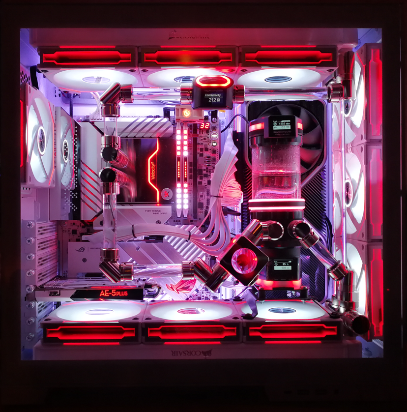

Custom Loop erst mal ausschließlich nur für den I7-13700K
eventuell wird in Zukunft dann die RTX 4090 Ti / RTX 5090 auf Wasserkühlung umgebaut - sofern ich denn bis dahin Platz für MoRa gefunden habe und dann allerdings als separater Kreislauf.
