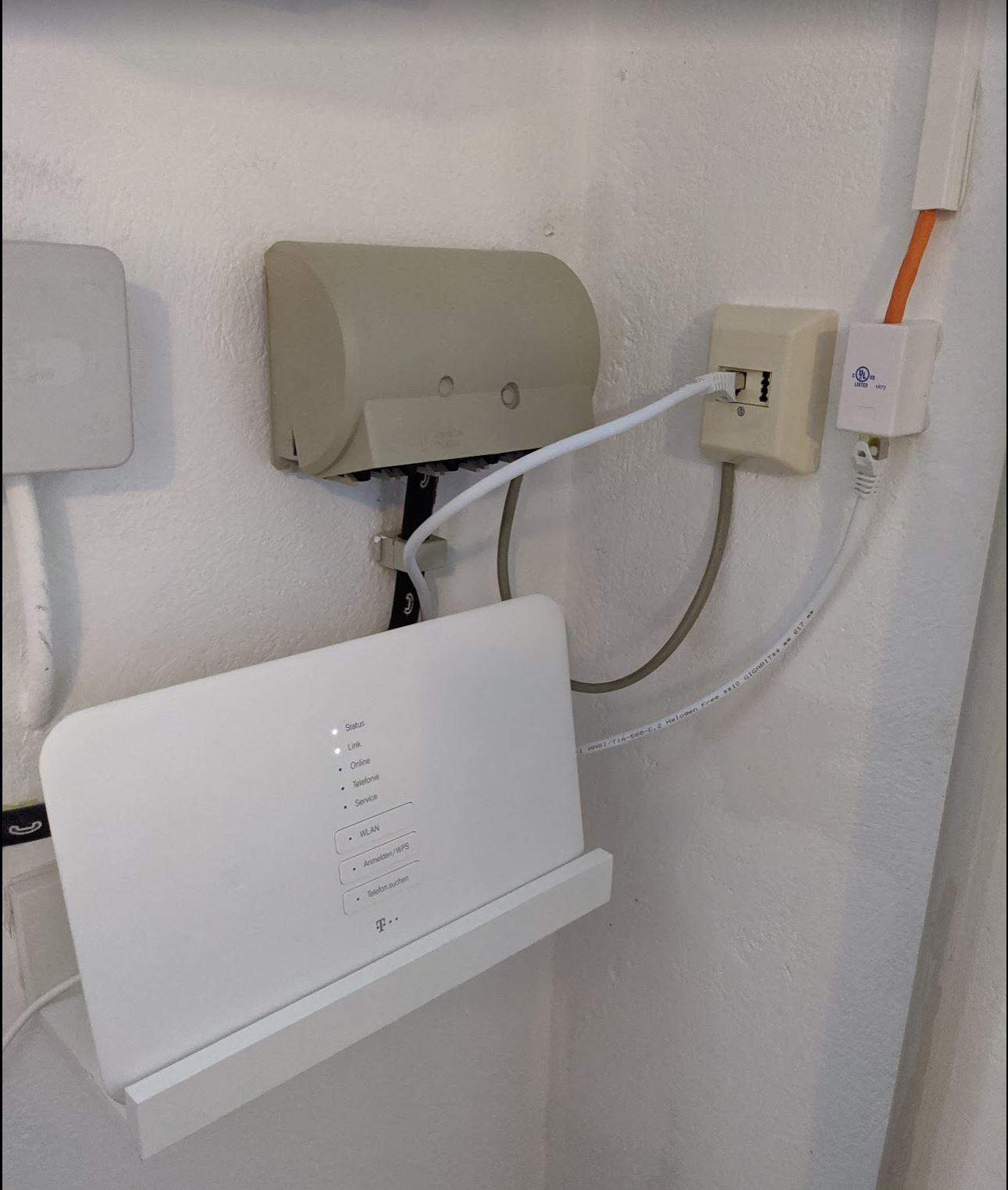

So sieht das seit kurzem bei mir aus.
TAE Dose durch eine Kombi Dose ersetzt, dann via Patch Kabel ins VDSL Modem und von dort ins Verlegekabel (Keystone mit Mini Aufputzgehäuse)zum Router im anderen Raum.
Bei Dir würde man einfach die TAE direkt via Patchkabel mit dem Verlegekabel (Keystone) verbinden.
Und wenn dann mal Glasfaser kommt, einfach Patchkabel aus der TAE Dose raus und rein damit ins Glasfasergerät.
